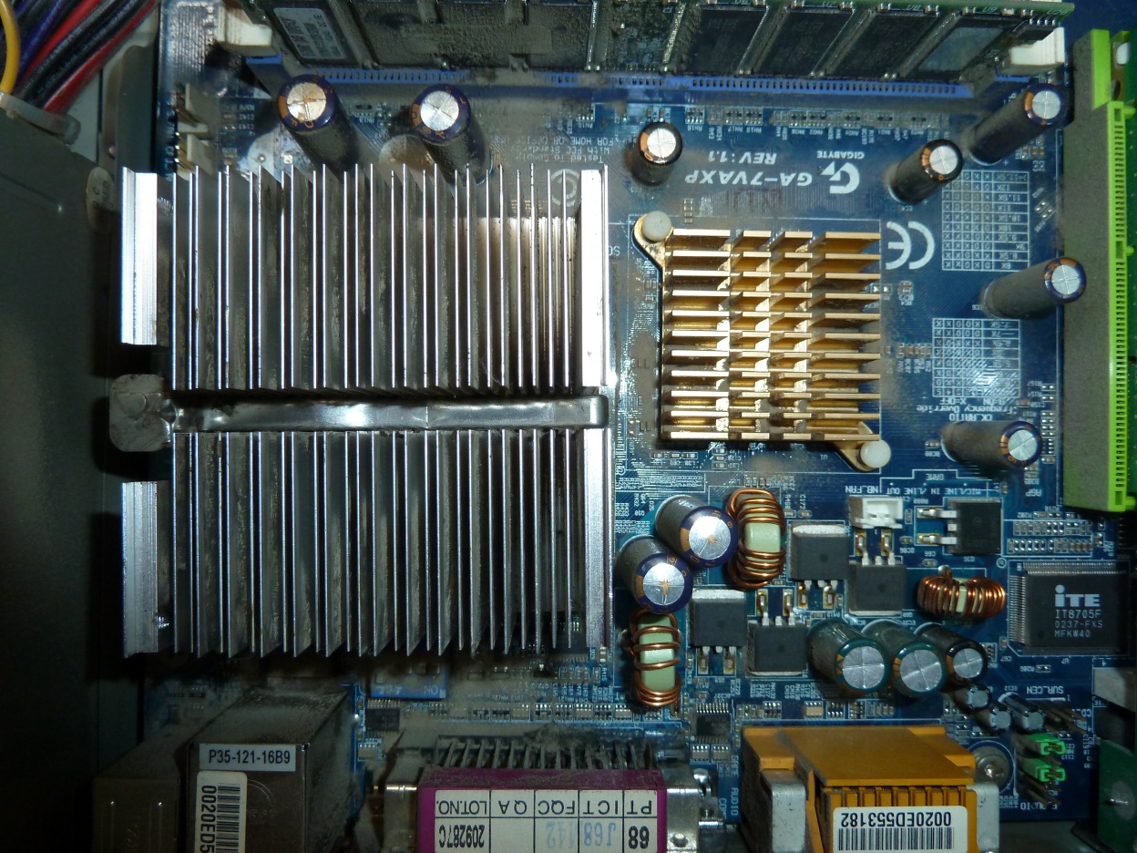

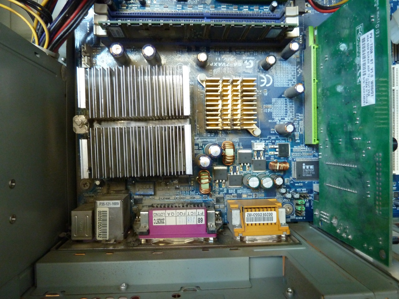

MasterX Νοέμβριος 30, 2012 Author #15 Νοέμβριος 30, 2012 σημερα μπορεσα να το κοιταξω λιγο.. οπως θα δειτε και στη φωτο, ειναι πολυ κοντα οι 2 ψυκτρες.. 1.5 εκατοστα τις χωριζουν. συνολικα ειναι σους 12 ποντους, απο το πανω μερος της μεγαλης, μεχρι το κατω μερος της μικρης (μαζι με το κενο ενδιαμεσα). Επειδη δεν μπορω να παρω διαφορα μεγεθη ανεμιστηρων και να αρχισω να δοκιμαζω, να παρω μονο ενα καλο 7αρι, εστω και απο οποιοδηποτε μαγαζι και να το βαλω στον επεξεργαστη. Δεν θα ειμαι ενταξει λετε; Μετα αν το παω παραπερα, θα μπορουσα να βαλω και στο κουτι, ενα μπροστα και ισως και ενα πισω.. αλλα.. μπροστα παιρνει 8αρι βλεπω και πισω 7αρι το κουτι αυτο. Που μαλλον θα προσθεσουν θορυβο. Δεν παιρνουν 12αρηδες, οπως τα συγχρονα κουτια.
junior-21- Νοέμβριος 30, 2012 #16 Νοέμβριος 30, 2012 μην το παλευεις πολυ, θελουν αλλαγη και οι πυκνωτες βλεπω (τουλαχιστον 2)
kaynd Νοέμβριος 30, 2012 #18 Νοέμβριος 30, 2012 Τα δυο βαρελάκια που βρίσκονται στη κάτω δεξιά πλευρά της ψύκτρας του επεξεργαστή (έτσι οπως τα βλέπουμε στη φωτο)... Αυτά είναι ηλεκτρολυτικοί πυκνωτές. Έχουν ταλαιπωρηθεί από τις υψηλές θερμοκρασίες... Έχουν φουσκώσει και σίγουρα έχουν χάσει τον ηλεκτρολύτη τους.Η σταθερότητα του συστήματος δε μπορεί να είναι εγγυημένη μετά από κάτι τέτοιο. Αν λειτουργεί χωρίς restart και μπλε οθόνες είναι καθαρά θέμα τύχης.Τέλος πάντων, δε θα σου πω να το πετάξεις, αυτό είναι δική σου απόφαση. Το σίγουρο είναι ότι δεν έχει πολλά ψωμιά ακόμα.Σχετικά με τη ψύξη, αν αποφασίσεις να το παλέψεις τελικά, έναν οποιονδήποτε 7αρη θα βάλεις στην ψύκτρα του επεξεργαστή και τουλάχιστον έναν 8αρη στο κουτί. Θα προσθέσει θόρυβο, αλλά και την απαραίτητη ροή αέρα στο κουτί, έτσι ώστε να μη χρειαστεί να καταφύγεις σε έναν πολύστροφο 7αρη για τη ψυκτήρα του επεξεργαστή.
orck Νοέμβριος 30, 2012 #19 Νοέμβριος 30, 2012 Και αυτος που ειναι πανω απο την ψυχτρα δειχνει να εχει σκασει.Η φωτογραφια μπορει να ξεγελαει, ουσιαστικα κοιταζεις για πυκνωτες που το μεταλλικο καπακι τους δεν ειναι επιπεδο αλλα εχει φουσκωσει και ισως εχει ξερασει και ζουμια, ο ηλεκτρολυτης που λεγαμε.Τελος εαν εχει προβλημα μπορει να ειναι απο την σκονη.
MasterX Νοέμβριος 30, 2012 Author #20 Νοέμβριος 30, 2012 το PC το εχω ηδη χαρισει.. αφου για την ωρα δουλευει, θα του βαλω 2 ανεμ. που προτεινεις και θα το δωσω και οσο αντεξει. τι ταχυτητες προτεινεις για τους ανεμιστηρες;
