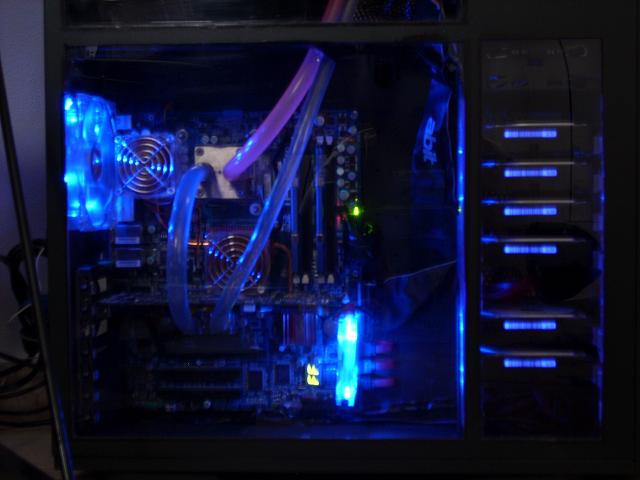

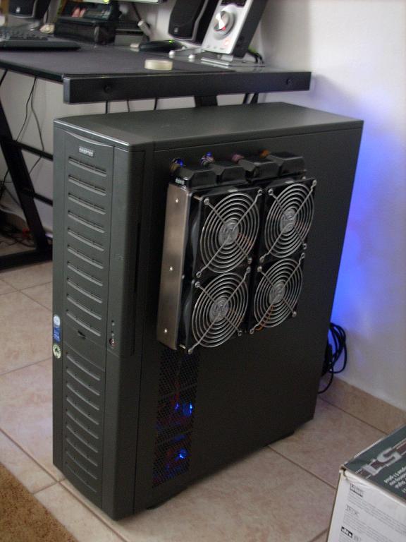

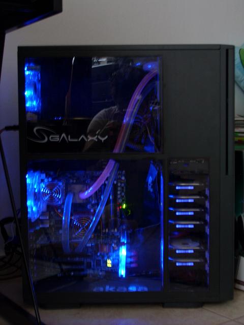

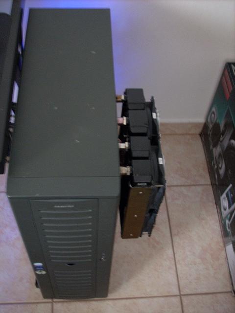

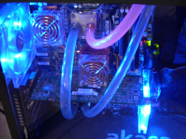

Αποφάσισα λοιπόν να του βάλω μια καλά τοποθετημένη υδρόψυξη με
2 διπλά ψυγεία σε σειρά
Eheim 600l/h σε τανκ
Νexxos XP block

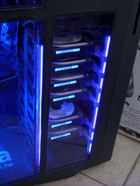

Επίσης επιτέλους έκοψα την πλάτη ώστε να μπορέί να μπεί η τροφοδοσία και τα sata καλώδια χωρίς να φαίνονται.Τελική πινελιά ήταν το βάψιμο με σπρευ ματ μαύρο το οποίο κατα την γνώμη μου έκατσε πάρα πολύ καλά χωρίς να φεύγει με το παραμικρό.
Εnjoy
Μore to come...
τέλειο το εκανες αλλά έχω μία απορία. Γιατί δεν εκανες και μια τρυπα να περασεις και το καλωδιο απο την τροφοδοσια της καρτας γραφικών??
edit:
βρε βαλε παντού την ιδια σωλήνα ακομα δεν ήρθαν οι απόκριες... :p
Thanks...και εγώ την ίδια απορία έχω...!!!
Ακόμα δεν βρίσκεται στην τελική του μορφή...λείπουν πολλoί ανεμιστήρες και λάμπες UV...
οκ.. επομένως περιμένουμε τις εξελιξεις..
παντως το κουτακι (λεμε τώρα) δύναται για τετοιες δραστηριότητες

Στο plexy γύρω γύρω έβαλες λάστιχο, αν ναι που το βρήκες?

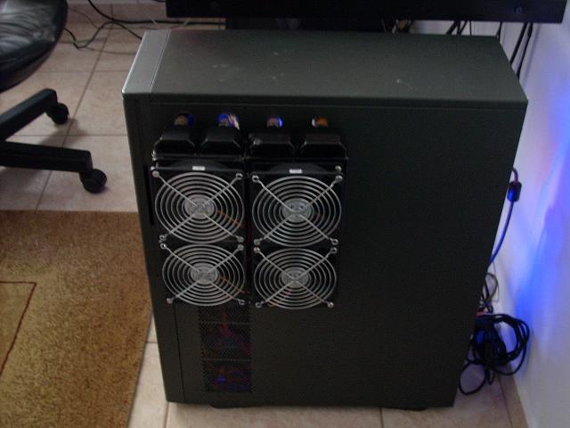

Και από άποψη θορύβου πως είναι με τα 2 ψυγεία έξω?
Δεν εβαλα λαστιχο..έκανα ένα περιγραμμα με σπρευ με κατάλληλη μόνωση.
Απο θόρυβο, είναι ανάλογα πως θα έχεις τους ανεμιστήρες...
Ναι Γιώργο απο τα ρακόρ στηρίζονται + στην βάση τους που έβαλα ένα πλαστικό για να έχουν την ίδια απόσταση απο το πλαινό του κουτιού.
Τα ανεμηστηράκια πάνω στις ψύκτρες της ΜΒ είναι στερεομένα με την πατέντα του xrist?
