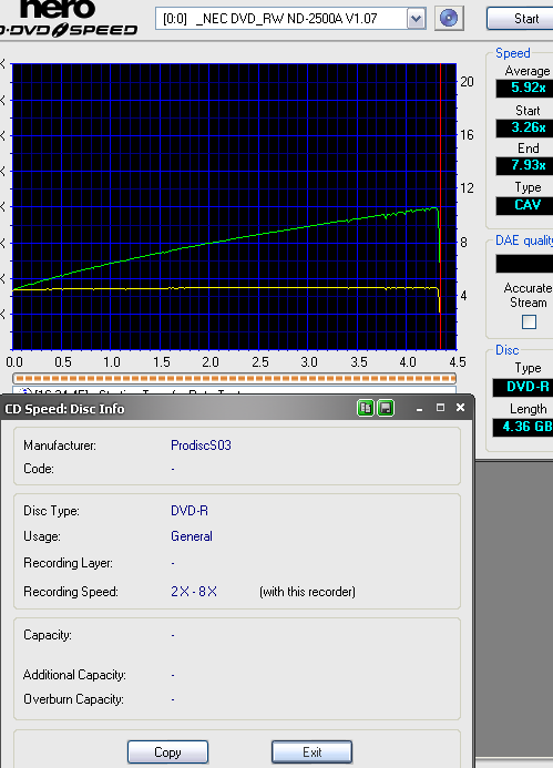

chroma Αύγουστος 26, 2004 #12 Αύγουστος 26, 2004 Εγώ μένω μακρυά από princo, πιο παλιά τα έγραφα 6x, μετά έπεσε η ποιότητα οπότε 4x και οι τελευταίες 3 δεκάδες που πήρα, εφιάλτης μέχρι να γράψω κάποιο σωστό. Αυτά με το logo και αρκετά που είχα γράψει παλιότερα έχουν προβλήματα ανάγνωσης.. Αυτά σε nec 2500aΚαλύτερα να το πληρώσεις λίγο παραπάνω, παρά να ψάχνεσαι.. ΤY 4x +R/-R τα βρήκα bulk και ως maxell, γράφονται άνετα 8x και Prodisc, τα βρήκα ως eproformance και δοκίμασα 4x -R(S03), 8x +R(R03)/-R(S04) και γράφτηκαν όλα άψογα σε 8x. Τα TDK 4x -R (TTG01) είναι αξιοπρεπή αλλά δε δικαιολογούν την υψηλή τιμή τους. Για φθηνό, datawrite 4x -R (AN31) σε 4x αλλά δε ξέρω αν αποδειχτεί ανθεκτικό στο χρόνο, θα δείξει.
Hemispasm Αύγουστος 26, 2004 #13 Αύγουστος 26, 2004 Συμφωνω απολυτα Παράθεση ... Prodisc, τα βρήκα ως eproformance και δοκίμασα 4x -R(S03), Με ποιο fw τα S03 τα εγραψες με χ8 με το 2500? Απο οσο γνωριζω γραφονται χ4 ανεξαρτητου fw. Οσον αφορα στα Prodisc: MEDIA CODE SPEED50 52 4f 44 49 53 43 00 52 30 33 00 01 -> [PRODISC R03 ] 2.4 4.0 6.0 8.050 52 4f 44 49 53 43 00 52 30 33 01 01 -> [PRODISC R03 ] 2.4 4.0 6.0 8.050 52 4f 44 49 53 43 00 52 30 33 02 01 -> [ PRODISC R03 ] 2.4 4.0 6.0 8.050 52 4f 44 49 53 43 00 52 30 33 03 01 -> [PRODISC R03 ] 2.4 4.0 6.0 50 72 6f 64 69 73 63 53 30 33 20 20 52 01 -> [ProdiscS03 ] 2.0 4.050 72 6f 64 69 73 63 53 30 34 20 20 52 01 -> [ProdiscS04 ] 2.0 4.0 6.0 8.050 72 6f 64 69 73 63 53 30 35 20 20 52 00 -> [ProdiscS05 ] 2.0 4.0

chroma Αύγουστος 26, 2004 #16 Αύγουστος 26, 2004 Τα έγραψα με το 2k5107 v2 beta5 DL του herrie, στο release αναφέρει την αλλαγή S03 σε S04 (ProdiscS03 @ 8x using ProdiscS04). Έκαψα άλλο ένα τώρα για επιβεβαίωση, μήπως δεν είχα βάλει το regfix του nero όταν τα δοκίμαζα αλλά ok..
chroma Αύγουστος 26, 2004 #18 Αύγουστος 26, 2004 Παράθεση Αρχική απάντηση από perlepes ρε παιδια εγω σε princo γραφω.αυτα που ειναι λευκα απο πανω και ιεναι μια χαρα.και ταινιες γραφω και παιζουν σε ολα τα επιτραπεζια dvd-players και δεδομενα γραφω και τα διαβαζει το dvd-player.και δεν τα εχω 1-2 βδομαδες,αυτα εχω εδω και κατι μηνες.δεν υπαρχει εδω ty Αυτά που είχα αγοράσει και εγώ πριν μήνες ήταν καλά αλλά όσο έπεφτε η τιμή, έπεφτε και η ποιότητα..
Hemispasm Αύγουστος 26, 2004 #19 Αύγουστος 26, 2004 Παράθεση Αρχική απάντηση από chroma [Σήμερα, στις 16:54] Τα έγραψα με το 2k5107 v2 beta5 DL του herrie, στο release αναφέρει την αλλαγή S03 σε S04 (ProdiscS03 @ 8x using ProdiscS04). Έκαψα άλλο ένα τώρα για επιβεβαίωση, μήπως δεν είχα βάλει το regfix του nero όταν τα δοκίμαζα αλλά ok.. Yep yep yep εχεις δικιο 43 4d 43 20 4d 41 47 2e 20 41 46 35 52 01 -> [CMC MAG. AF5] 2.0 4.0 6.0 8.050 72 6f 64 69 73 63 53 30 33 20 20 52 01 -> [ProdiscS03 ] 2.0 4.0 6.0 8.053 4b 43 20 43 6f 2e 2c 4c 74 64 2e 52 01 -> [SKC Co.,Ltd.] 2.0 4.0 6.0 8.0 Παρεπιπτοντως αν θελεις να τσεκαρεις και αλλα media codes για το συγκεκριμενο fw μπορεις να τσεκαρεις αυτο Overview for different NEC firmwares Δυστυχως με το 2.16 που χρησιμοποιω στο 2510 γραφονται με χ4.

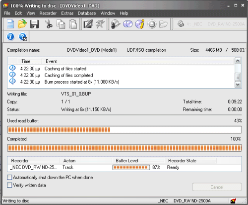

nobig Σεπτέμβριος 1, 2004 #20 Σεπτέμβριος 1, 2004 Εγω γράφω με το NEC 2500a ΤΥ σε 4χ και 8χ μερικές φορές σε δισκάκια ΤΥ 4χ αλλά μερικές φορές κάνει παύσεις η ταινία όταν τα έχω γράψει σε 8χ. Μερικές φορές το nero κένει κάτι μεγάλες βυθύσεις στο buffer, νομίζω είναι όταν αλλάζει ταχύτητα κατά την διάρκεια εγραφής Δεν έχω καταλάβει αν φταίει το η ταχύτητα ή το firmware. To firware είναι το 1.06 (δεν το έχω αλλάξει και προς το παρόν δεν ενδιαφέρομαι για dual). Τα δισκάκια είναι bulk + και τα παίρνω απο e-shop. Έχει αντιμετωπίση κάποιος τέτοιο πρόβλημα με αυτά τα δισκάκια σε αυτή την ταχύτητα; Τελικά μετά απο εγκατάσταση NERO regifix είδα ότι τις βυθύσεις τις κάνει όντως όταν αλλάζει ταχύτα απο 4χ->6χ->8χ. μαλιστα το Buffer στα 8χ παίζει συνέχια απο 87%-98% ενώ απο 6χ και κάτω μένει συνέχεια στο 97%. Δεν είναι θέμα δίσκου. Φοβάμαι ότι κατα τις βυθύσεις μπαίνει το Burn proof και κάνει αυτές τις μικρές διακοπές μετά
