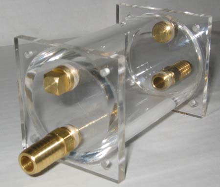

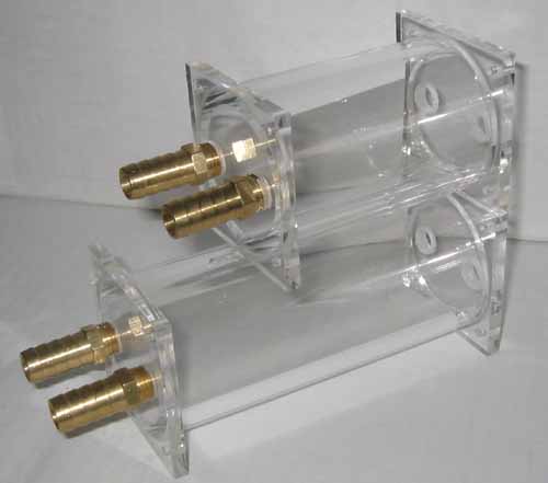

Μερικες φωτο απο το τανκ και τους σωληνες΄που βρηκα.

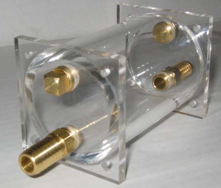

Κι αλλη μια εδω.(το μεγαλο)Επισης ξεχασα να αναφερω οτι το τανκ ηρθε με τα δυο ρακορ που φαινονται στη φωτο δυο ταπες και ενα μασουρακι τεφλον.
Επισης μου αρεσε πολυ το πως οι σωληνες βεντουζαρουν επανω στα ρακορ ειναι σχεδον ασφαλεις και χωρις σφικτηρες φυσικα εγω εβαλα για να χω το κεφαλι μου ησυχο.
