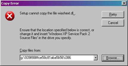

zyx Αύγουστος 30, 2004 #9 Κοινοποίηση Αύγουστος 30, 2004 τι θελει ρε παιδια? Link to comment Share on other sites More sharing options...
taramas Αύγουστος 30, 2004 Author #10 Κοινοποίηση Αύγουστος 30, 2004 Τελικά όντως ήταν πρόβλημα με τον divx codec, το πρόβλημα διορθώθηκε με την τελευταία έκδοσή του. Link to comment Share on other sites More sharing options...
wrong method Αύγουστος 30, 2004 #11 Κοινοποίηση Αύγουστος 30, 2004 zyx κάνε ένα search με το όνομα του file.Αν δεν το βρεί μάλλον έχεις πρόβλημα με την έκδοση του SP που έχεις. Πάντως δεν πρέπει να είναι σημαντικό αρχείο.Μάλλον για scanners/cameras είναι. Link to comment Share on other sites More sharing options...
zyx Αύγουστος 30, 2004 #12 Κοινοποίηση Αύγουστος 30, 2004 πρεπει να εβαζα αυτο ομως και δεν το δεχοταν. Link to comment Share on other sites More sharing options...
wrong method Αύγουστος 30, 2004 #13 Κοινοποίηση Αύγουστος 30, 2004 Τότε η το ξανακατεβάζεις, η περιμένεις 20 μέρες να φτάσει το cd σε κάποιον που το έχει παραγγείλει και το περνάς τότε. Link to comment Share on other sites More sharing options...
