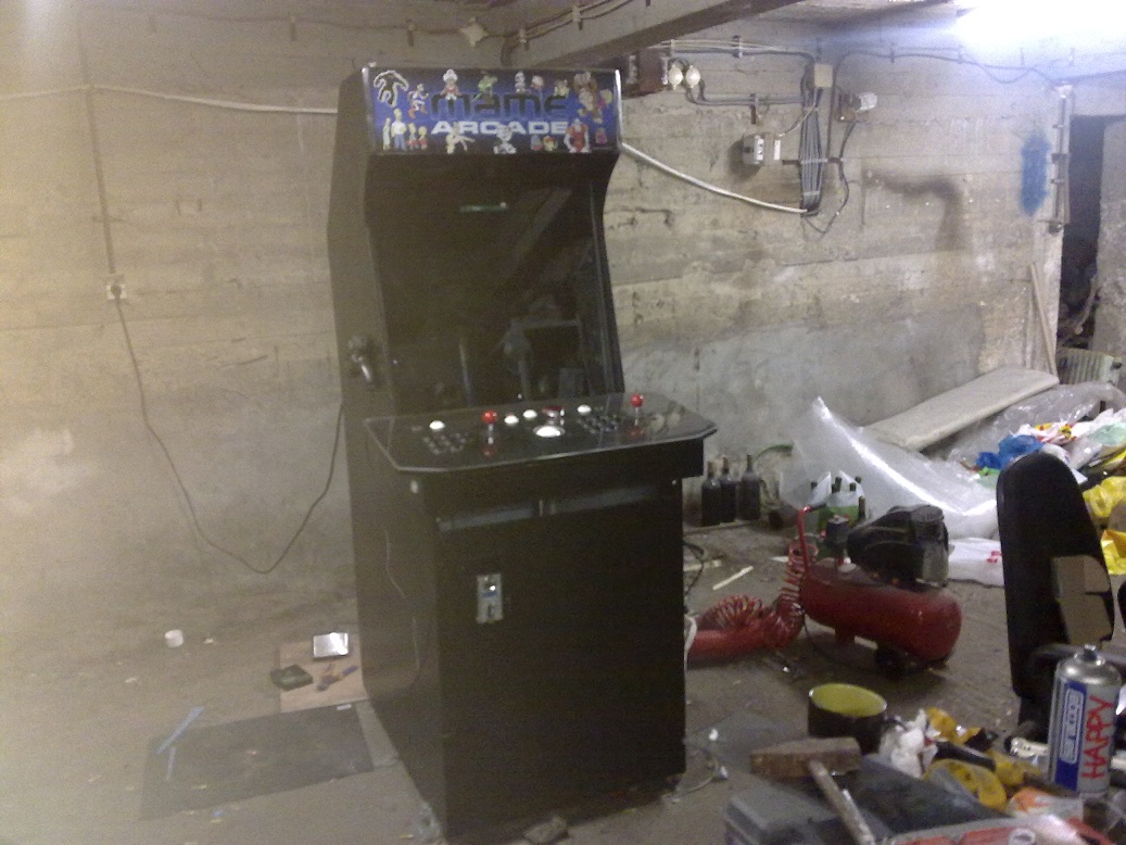

Δεν ξέρω κατά πόσο ταιριάζει σε αυτή την κατηγορία,αλλά θα ήθελα να μοιραστώ μαζί σας μια καμπινούλα που έφτιαξα πρόσφατα για προσωπική μου χρήση.
Θέλω να πω αρχικά,ότι έχω ήδη εμπειρία σε επισκευές-κατασκευές arcade cabinets,απλά δεν έτυχε ποτέ σε αυτά τα χρόνια,να φτιάξω κάτι για μένα.H "καμπίνα" μου μέχρι πρόσφατα,ήταν μια πλεξούδα jamma και χειριστήρια,σε μια τηλεόραση για να δοκιμάζω τις πλακέτες.
H κατασκευή έγινε μέσα σε 3 μέρες απο το μηδέν,με στοκ πράγματα που είχα στο εργαστήριο μου,για μείωση κόστους όσο το δυνατόν περισσότερο.
Υλικά(περιλιπτικά):
-MDF ξύλο 2.2cm πάχος 2.5m x 5m
-Ροδάκια,συρτάκια,plexyglass,αστάρι,στόκος σιδήρου,χρώμα μαύρο μάτ κτλ
-Σετ χειριστήρια,μηχανικός κερματοδέκτης,x-arcade interface(ποτέ δεν το συμπάθησα,αλλά μου είχε μείνει),μια παλιά TV 22",ένα ραδιοκασσετόφωνο αυτοκινήτου roadstar ως ενισχυτής,2 ηχεία αυτοκινήτου pionner 30w,2 woofer 80w,ασύρματο mini keyboard-mouse combo(για επιλογή emulators και games),ένα pc pentium 4 3GHz
-Emulators: WinUAE,WinVice,PSX 1.13,MAME 1.40,Daphne
Είναι ας πούμε,ένα μακρινό όνειρο κάθε παιδιού,που χάλαγε το χαρτζιλίκι του στα "ουφάδικα" :D
Δεν έχει τελειώσει ακόμα.Το μόνο που μου έμεινε,είναι η φωτεινή επιγραφή στην μετώπη και τα σχέδια που δεν έχω κατασταλάξει τι θα βάλω!Επίσης θα μπει και πλεξούδα jamma παράλληλα για να μπορώ να δοκιμάζω-παίζω παιχνίδια στην κλασσική μορφή τους.
PS=Τα χειριστήρια εν γνώση μου είναι "ανάποδα",έτσι με βολεύει :p
Enjoy!
Κοπή πλαϊνών κομματιών:
Συναρμολόγιση ξύλων:
Κατασκευή controller panel και τρύπες για ηχεία-κερματοδέκτη:
Τρύψιμο και στοκάρισμα:

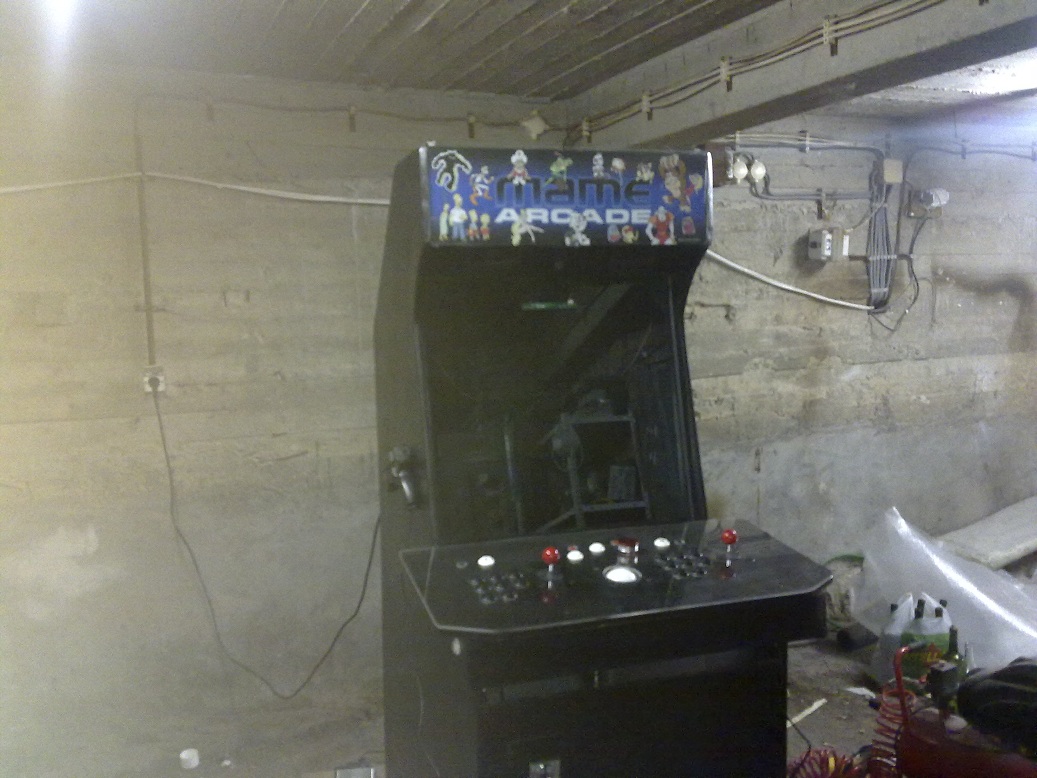

Σετάρισμα pc(χειριστήρια,tv,ήχος):
Αστάρωμα με πιστόλι βαφής:
Τελική βαφή:
Μοντάρισμα εξαρτημάτων(plexyglass,κατασκευή πλεξούδας κτλ):
Almost done!
Και τέλος,lets play some d*mn games!

Το x-arcade είναι στην ουσία ένα πληκτρολόγιο usb που μπορείς να συνδέσεις πάνω την πλεξούδα με τα πλήκτρα σου,και κάθε πλήκτρο αντιστοιχεί σε ένα γράμμα.Μετά το σετάρεις μέσα στους emulators για να λειτουργεί σωστά.
Βασικά,αυτή η πλακέτα ήταν μέσα σε ένα x-arcade joystick για pc.Άλλη λύση είναι το iPac που είναι και το καλύτερο κατα τη γνώμη μου και μπορείς να καθορίσεις τα πλήκτρα που αντικρίζει χωρίς να έχεις προκαθορισμένες λειτουργίες(esc,alt,shift κτλ).

1)τα υλικά τα είχα ήδη,στην ουσία μόνο στόκους,αστάρι,χρώματα,ροδάκια,μαχαιράκια σέγας και γυαλόχαρτα πήρα στην παρούσα κατάσταση.Κοντά στα 65e
2)Σέγα,plotter(για δημιουργία πατρόν σε χαρτί),περιστροφικό τρυβείο,κομπρεσέρ και πιστόλι βαφής,ηλεκτρικό δράπανο,φρέζες,ράσπα,κολλητίρι.Μπορεί να έχω ξεχάσει κάτι,αλλά είναι τα πολύ βασικά
3)Είχα πάρει στοκ 4 φύλλα το 2009,κόστος 60e περίπου το φύλλο,απλά θα το χρειαστείς όλλλοοοο!!
4)Τα buttons τα παίρνω σε ποσότητες και βγαίνουν πολύ φθηνά απο αγγλία(arcade shop uk,πρέπει να έχει και στο ebay)
5)Απο s-video της κάρτας γραφικών σε scart,και συγκεκριμένα σε composite.Μπορώ να πω ότι με ταλαιπώρησε λίγο επειδή έδειχνε ασπρόμαυρα και τελικά έπρεπε να ρυθμίσω σε secam p για να δείξει σωστά :D
Ενοείται για τα updates!
Thanks!
PS=Ο κερματοδέκτης λειτουργεί κανονικά και τον έχω ρυθμίσει για 50 cents αλλά έχω βάλει και ένα button με διακόπτη on-on για να "βάζω" απο κει

Ήθελα δικιά μου βασικά,άλλη ευχαρίστηση να το φτιάχνεις μόνος σου :D
Roms απο MAME είναι πλήρης,τα υπόλοιπα ότι μου αρέσανε ή έπαιζα παλιά σε amiga(ειδικά το agony που είναι και στη φώτο(με την κουκουβάγια),που το τερμάτισα μετά απο 15 χρόνια)
Το ιδιαίτερο κομμάτι είναι το Daphne που είναι emulation laserdisc που είναι πολύ σπάνια.Εκεί βρήκα το dragon's lair έτοιμο και τα υπόλοιπα 3 τα είχα σε laserdisc,τα έκανα rip απο το pionner σε mov στο pc,και τα ρύθμισα να τρέχουν σε emulation.Είναι το road blaster,space ace και bega's battle

Τα παιχνιδάκια έτσι και αλλιώς που παίζω,ζήτημα να έχουν 3 buttons+start+joystick το πολύ.Δεν είμαι και πολύ fan των fighting games.Το μόνο θέμα που είχα,είναι με το psx emulator,αλλά έγιναν remap τα buttons και μπορώ άνετα να παίξω crash bandicoot series,pacman 20th ακόμα και dino crisis 2,start και select είναι τα πάνω και τα L1/L2 R1/R2 δεν χρησιμοποιούνται σχεδόν ποτέ(κάνεις τα ίδια combo με τα κλασσικά 4 buttons).Διαφορετικά μπορώ να βάλω και joypad.
Η οθόνη χρησιμοποιήθηκε σκόπιμα crt γιατί δεν κάνει ιδιαίτερο "πιξέλιασμα" στα παλιά παιχνίδια,δίνει άλλο feeling,συν ότι θα προσθέσω lightgun και πετάλι που δουλεύουν ρολόι με αυτή για duck hunt-time crisis-house of the dead φάση :p
