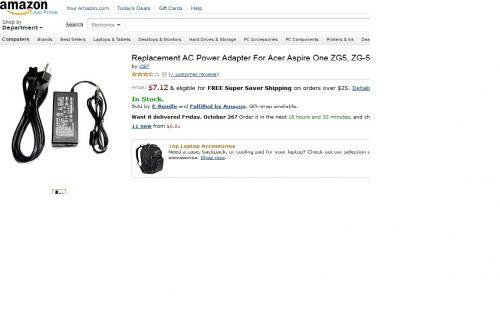

vasi Οκτώβριος 25, 2012 #14 Οκτώβριος 25, 2012 Πάρε έναν original ή έναν universal καλής ποιότητας αν δεν έχεις σκοπό να παροπλίσεις σύντομα το laptop. Οι φορτιστές των 20€ είναι για πέταμα - καμία αντοχή στο χρόνο, τα βύσματα σπάνε για πλάκα και τα ρεύματα ότι ναναι... Γιατί είναι για πέταμα ?? λες και των 60 ευρώ είναι διαφορετικοί !! Να απο το amazon και απο το ebay που το αγορασα μιας και το amzon δεν στελνει ebay τροφοδοτικο
