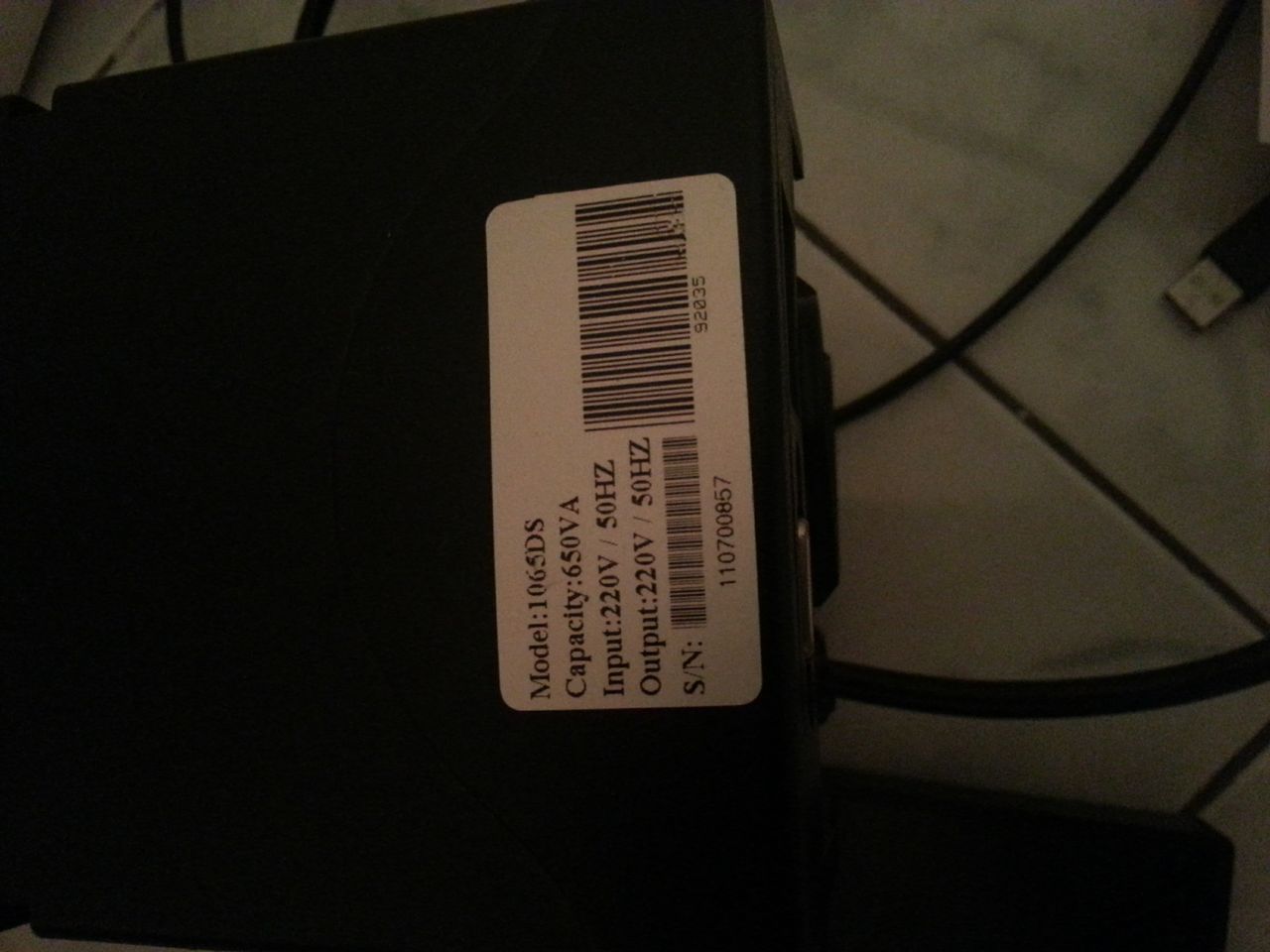

kostbill Αύγουστος 10, 2013 #24 Κοινοποίηση Αύγουστος 10, 2013 Καλησπέρα.Έχω ένα UPS αγορασμένο πριν περίπου 2 χρόνια.Τώρα νομίζω πως χάλασε η μπαταρία γιατί όταν πέφτει η τάση, μου δίνει 170 Volt AC.Αν το UPS μου είναι line interactive, θα αγοράσω μια μπαταρία για αντικατάσταση.Αν το UPS μου δεν είναι line interactive, δεν θα αγοράσω μπαταρία και θα αγοράσω ένα line interactive.Δεν έχω όμως το manual ή το datasheet για να ξέρω αν είναι line interactive.Καμιά ιδέα για το πως θα το μάθω; Το έχω ανοίξει και έχει μέσα μετασχηματιστή. Αυτό σημαίνει πως είναι;Το μοντέλο είναι Apollo 1065 DS.Ευχαριστώ. Link to comment Share on other sites More sharing options...
Wizard! Αύγουστος 10, 2013 #25 Κοινοποίηση Αύγουστος 10, 2013 Καλησπέρα.Έχω ένα UPS αγορασμένο πριν περίπου 2 χρόνια.Τώρα νομίζω πως χάλασε η μπαταρία γιατί όταν πέφτει η τάση, μου δίνει 170 Volt AC.Αν το UPS μου είναι line interactive, θα αγοράσω μια μπαταρία για αντικατάσταση.Αν το UPS μου δεν είναι line interactive, δεν θα αγοράσω μπαταρία και θα αγοράσω ένα line interactive.Δεν έχω όμως το manual ή το datasheet για να ξέρω αν είναι line interactive.Καμιά ιδέα για το πως θα το μάθω; Το έχω ανοίξει και έχει μέσα μετασχηματιστή. Αυτό σημαίνει πως είναι;Το μοντέλο είναι Apollo 1065 DS.Ευχαριστώ.Μάρκα και μοντέλο γνωρίζουμε; Έχει κάποιο αυτοκόλλητο στην πίσω πλευρά με serial/part number; Αν ναι, βγάλε το μια φωτογραφία. Link to comment Share on other sites More sharing options...

kostbill Αύγουστος 10, 2013 #28 Κοινοποίηση Αύγουστος 10, 2013 Ευχαριστώ. Το είχα δει και εγώ αλλά κανένα άλλο site που το διαφημίζει δεν το γράφει και σκεφτόμουν μήπως είναι ψεύτικη διαφήμιση.Το πρόβλημα με τα 170 Volt AC αντί για 220 λες να είναι μπαταρία; Link to comment Share on other sites More sharing options...
Wizard! Αύγουστος 10, 2013 #29 Κοινοποίηση Αύγουστος 10, 2013 Ευχαριστώ. Το είχα δει και εγώ αλλά κανένα άλλο site που το διαφημίζει δεν το γράφει και σκεφτόμουν μήπως είναι ψεύτικη διαφήμιση.Το πρόβλημα με τα 170 Volt AC αντί για 220 λες να είναι μπαταρία;Όπως γράφω παραπάνω, αν έχεις παροχή, η μπαταρία παρακάμπτεται. Οπότε τα 170ν είναι είτε από το κύκλωμα του UPS, είτε από την πρίζα σου. Μέτρα κατευθείαν στον τοίχο να δεις τι βγάζει. Link to comment Share on other sites More sharing options...
kostbill Αύγουστος 10, 2013 #30 Κοινοποίηση Αύγουστος 10, 2013 Μα το line interactive, απ' όσο γνωρίζω, ποτέ δεν δίνει από την πρίζα αλλά πάντα περνάει από τον μετασχηματιστή.Η πρίζα δίνει κανονικά 220. Όταν το UPS είναι στην πρίζα, δίνει κανονικά 220.Άυτό δεν το είχα σκεφτέι νωρίτερα. Με οδηγεί στο συμπέρασμα πως το UPS πρέπει να έχει πρόβλημα σε κάποιο κύκλωμά του. Link to comment Share on other sites More sharing options...
