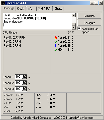

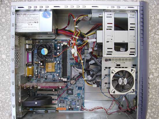

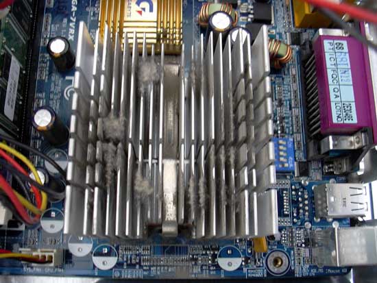

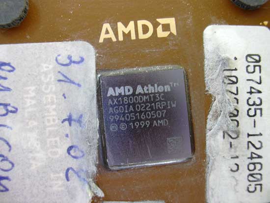

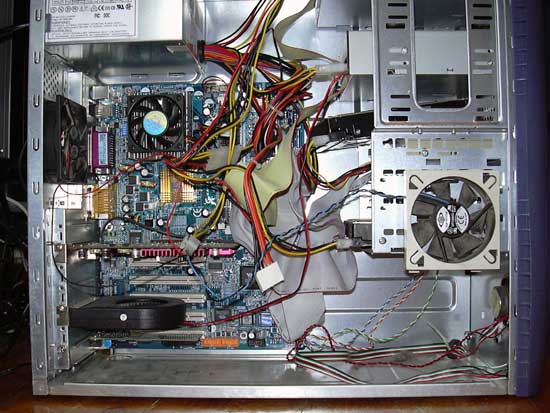

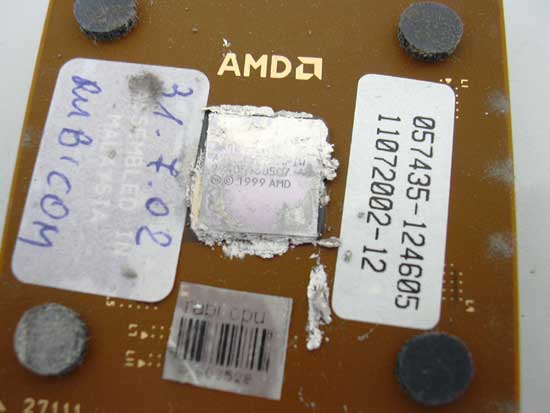

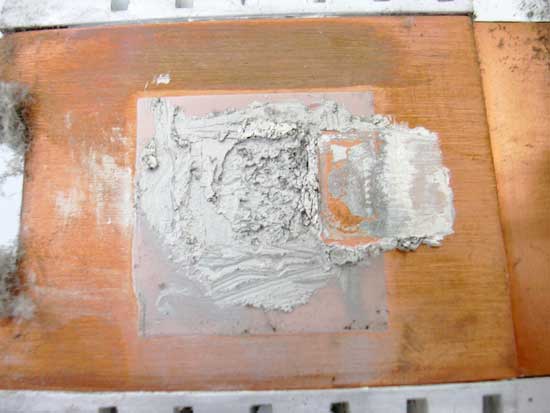

.38-.45 Δημοσιεύτηκε Αύγουστος 21, 2004 #1 Δημοσιεύτηκε Αύγουστος 21, 2004 η ιστορια ξεκινησε οταν δοθηκε η εντολη: "ησυχασε το, το θελω για το γραφειο". κι επειδη θορυβος και θερμοκρασιες δεν πανε μαζι, κατεβασα το speedfan, που ειναι μικρο και γρηγορο, δειχνει ρευματα και ταχυτητες περιστροφης και κανει και διαγραμματα, ολα μαζι σε ενα παραθυρο. 1ο σοκ: 71 στον επεξεργαστη και 44 στη μητρικη, νουμερα παρανοικα για να κλεισεις τους ανεμιστηρες. το ωραιο στην υποθεση ειναι πως το μηχανακι δουλευει 2 χρονια τωρα ετσι, ισως και παραπανω, χωρις κανενα απολυτως προβλημα. το ανοιξα λοιπον, να δω τι γινεται και στο εσωτερικο του: δεν περιμενα να δω τιποτα λιγοτερο απο το χαος, με καλωδια να περιφερονται μεσα στο κουτι. ξεκινησα απο την ψυκτρα, αφου πολλα ασχημα προερχονται απο εκει. σκονη και βρωμια, σε ενα συστημα που εχει πολυ καιρο να καθαριστει, που εμποδιζουν την αποβολη θερμοτητας. εβγαλα την ψυκτρα, με σκοπο να την καθαρισω και να μπει καινουργια θερμοαγωγιμη αλοιφη. 2ο σοκ: οχι μονο ηταν αναποδα τοποθετημενη, αλλα η ροζ θερμοαγωγιμη χαζομαρα δεν ειχε αφαιρεθει, μπηκε κι ενα στρωμα καινουργιας αλοιφης απο πανω που στεγνωσε, κι εγινε ενα πραγμα σαν στοκος. μια απο τα ιδια κι ο επεξεργαστης στοκαρισμενος, επρεπε να τον ξυσεις για να δεις τον πυρηνα. ξεκινησε λοιπον το καθαρισμα.. το καθαριστικο για τζαμια δεν εκανε δουλεια με αυτο το πραγμα που ειχε μαζευτει, πετρελαιο δεν υπηρχε ευκαιρο, ευτυχως το διαλυτικο νιτρου εσωσε την κατασταση. εκανε τις αλοιφες νερο, κυριολεκτικα ετρεχαν πανω απο το τσιπ. επιτελους βρηκα με τι ειχα να κανω: εναν 1800+ AGOIA. αφου καθαριστηκε και η ψυκτρα απο τις αλοιφες, ηρθε το 500αρι ντουκοχαρτο οι γραμμες κι οι χαρακιες εξαφανιστηκαν, και η εικονα του επεξεργαστη αρχισε να σχηματιζεται επανω της. μετα ηρθε η σειρα της glasurit να πιασει δουλεια. δε χρειαστηκε πολυ, 2-3 χερια ηταν αρκετα για να κανουν την επιφανεια να γυαλιζει σαν καθρεπτη. σειρα ειχε το πλαινο καπακι ανοιχτηκε τρυπα με ποτηροτρυπανο, και μπηκε ενας 12αρης Pelco. φυσαει καλα, αλλα κανει φασαρια πολυ, και κατι πρεπει να γινει με τις στροφες του. το εσωτερικο συμμαζευτηκε καπως, ολα μετρανε οταν παιζεις με τις θερμοκρασιες αγοραστηκαν καλωδια ide καινουργια, μπηκαν και δεματικα (ελληνιστι zip ties) στα καλωδια του τροφοδοτικου κι εγινε καπως εμφανισιμο. ολα ετοιμα, καιρος να το κλεισω να δω τι εκανα. δεν εγινε κι ασχημο, ταιριαζει και το σχεδιο στο πλαινο. η δουλεια ευτυχως ειχε αποτελεσμα το πρωτο boot, με το καπακι ανοικτο. απο 71/44 επεσε σε 52/39 την ωρα που δουλευε, εβαλα το καπακι να δουμε τι θα γινει οι ανεμιστηρες ειναι ακομη στα 12βολτ, δεν εχει γινει κατι για αυτο ακομα. η πτωση συνεχιζεται, οχι τοσο στον επεξεργαστη οσο στην μητρικη, που εφτασε σχεδον σε θερμοκρασια περιβαλλοντος. εκλεισαν ολα τα καπακια, μπηκαν ολα τα πλαστικα, αλλαχτηκε κι ο ανεμιστηρας στο τροφοδοτικο γιατι φωναζε. μπηκε ενα παλιο πανελακι με 4 ποτενσιομετρα, πανω στο οποιο συνδεθηκε ο ανεμιστηρας του επεξεργαστη, ο 12αρης και ο ανεμιστηρας της gainward gf2 Ti500. οι διαφορες αναμμεσα στις δυο καταστασεις λειτουργιας απο πλευρα θερμοκρασιας-θορυβου. ενα απογευμα, ενας καφες, 2-3 τσιγαρα, 20 βαθμοι κατω και μεγαλη διαφορα στον θορυβο, με ελαχιστο κοστος. αυτα. ελπιζω κι ο ιδιοκτητης του μηχανηματος να ειναι το ιδιο ικανοποιημενος.

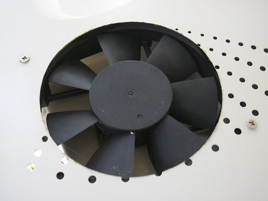

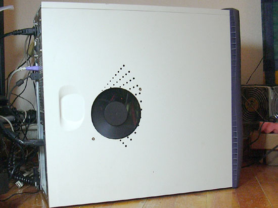

ΓιαγκΤ Αύγουστος 21, 2004 #3 Αύγουστος 21, 2004 Πράγματι σε όλα έκανες καλή δουλειά, εκτός του πλαϊνού ανεμιστήρα τον οποίον ξεπέταξες, και είναι ο μόνος που φαίνεται. ’ν ήταν άσχημο πως θα ήτανε;Αντί να μεγαλώσεις τις τρύπες του υπάρχοντος σχεδίου, και αν δεν σε βόλευε να το επεκτείνεις, έκανες μια έκκεντρη τριπάρα που ο κύκλος της διακόπτετε από τις παλιές τρύπες. Δηλαδή φωνάζει ότι από εδώ πέρασε ο μακελάρης.Όπως καταλαβαίνεις εσύ δεν δικαιούσαι ελαστική κριτική.
DMylonas Αύγουστος 21, 2004 #4 Αύγουστος 21, 2004 Πολύ καλή δουλειά.... Εγώ σε πελάτη PC βρήκα μέσα στα fins της ψύχτρας, πολλά λογίς ζωήφια.... Κουνούπια, μύγιες.... Βλέπεις δεν του είχανε δώσει πλαινό καπάκι ...... Είχε έναν P4-1.6GHz, με 80C idle :blink: .... Όταν του άλλαξα κουτί έπεσε στους 45C..... Θα πρότεινα και έναν 8cm στο επάνω μερος να ρουφάει από μέσα προς τα έξω... Ένας 8cm με 1500rpm θα είναι ΟΚ. Εγώ είδα αρκετή διαφορά όταν έβαλα επάνω fan...
.38-.45 Αύγουστος 22, 2004 Author #5 Αύγουστος 22, 2004 Αρχική απάντηση από ΓιαγκΤ [Σήμερα, στις 00:02] Πράγματι σε όλα έκανες καλή δουλειά, εκτός του πλαϊνού ανεμιστήρα τον οποίον ξεπέταξες, και είναι ο μόνος που φαίνεται. ’ν ήταν άσχημο πως θα ήτανε; Αντί να μεγαλώσεις τις τρύπες του υπάρχοντος σχεδίου, και αν δεν σε βόλευε να το επεκτείνεις, έκανες μια έκκεντρη τριπάρα που ο κύκλος της διακόπτετε από τις παλιές τρύπες. Δηλαδή φωνάζει ότι από εδώ πέρασε ο μακελάρης. Όπως καταλαβαίνεις εσύ δεν δικαιούσαι ελαστική κριτική. χμ.... τωρα που το λες, δεν εχεις κι αδικο :o (το φοβηθηκα οτι θα μου τα χωσεις οταν ειδα το e-mail που εγραφε "Το μέλος του Thelab.gr με το ψευδώνυμο ΓιαγκΤ απάντησε στο θέμα συζήτησης - τα 3 βηματα (προσοχη 56k)" αλλα δεν αντεξα να μη δω τι ειπες). και τελικα ναι, οντως ηταν μακελαμα. μαλλον ενθουσιαστικα απο το αποτελεσμα και δεν εδωσα σημασια στο αισθητικο της υποθεσης.
jax7480 Αύγουστος 22, 2004 #6 Αύγουστος 22, 2004 Η μονη μου ενσταση κι εμενα η τρυπα για τον πλαινο ανεμιστηρα. Επισης ανεβασε ενα PCI σλοτ παραπανω τον blower να ειναι πιο κοντα στην καρτα, αυτα.
enduracell Αύγουστος 22, 2004 #7 Αύγουστος 22, 2004 Μπράβο Σουηδέ σε κάτι τέτοια είσαι πραγματικά κορυφή!!!!! :worship:Δύσκολα πιάνεσαι. Εμένα η τρύπα μια χαρά μου φαίνεται στο πλάι , άντε ίσως να ήθελε ένα fan guard
unstoppable Αύγουστος 22, 2004 #8 Αύγουστος 22, 2004 Εμενα χαλια μου φαινονται ολα :P :P αλλα δεν περιμενα κατι παραπανω :hehe: πλακα κανω
zavaras Αύγουστος 22, 2004 #9 Αύγουστος 22, 2004 Πολύ ωραίο σαν οδηγός για αρχάριους! Έχω κάποιες απορίες: 1. Γιατί έχεις ανεμιστηράκι να απομακρύνει αέρα απ' το δίσκο αντί να φυσάει πάνω του? 2. Το blower πως είναι από πλευράς απόδοσης/θορύβου? 3. Τι ανεμιστήρα έβαλες στο τροφοδοτικό?
.38-.45 Αύγουστος 22, 2004 Author #10 Αύγουστος 22, 2004 1. δεν απομακρυνει, φυσαει πανω του. 2. το blower δεν ειναι και τιποτα το φοβερο, φτανει να ειναι καθαρο απο σκονες. κανει δουλεια οταν δεν υπαρχει καθολου ανεμιστηρας στο κουτι, τωρα πλεον μαλλον δεν κανει τιποτα αλλα δεν υπηρχε και λογος για να φυγει, αφου ειναι εντελως αθορυβο. 3. ο ανεμιστηρας που μπηκε στο τροφοδοτικο, ειναι ο ιδιος που ειχε μεσα το κουτι, διπλα απο τον επεξεργαστη. αγνωστων στοιχειων, απλα το αυτι επιβεβαιωσε το χαμηλο επιπεδο θορυβου και το χερι την ικανοποιητικη παροχη αερα.
Vagouridis Αύγουστος 22, 2004 #11 Αύγουστος 22, 2004 Το περιεργο ειναι οτι ο επεξεργαστης εχει αυτοκολλητο με σειριακο απο κουεστ αλλα απο κατω εχει και ενα αλλο αυτοκολητο που λεει ρουμπικομ......υποπτο......Παντως καλη δουλεια εκανες αφεντικο....επομενο σταδιο πες του νερακι....P.S. Να πω την αληθεια ψιλοφοβηθηκ οταν ειδα τα 3 βηματα στην κατηγορια αερα , λεω δεν ειναι δυνατον να το γυρισε στα φουρφουρια το αφεντικο , το επομενο θα ηταν να περνε κανα ιντελ επεξεργαστη δλδ....αλλα τωρα ηρεμησα....
Nos-Dio Αύγουστος 22, 2004 #12 Αύγουστος 22, 2004 ασχετο αλλα απο τις φωτο το ανεμηστιρακι των δικσων απομακρυνει και οχι φυσαει Εκτος οτι φαινεται η μαρκα του(αυτο δεν σημαινει απολυτα οτι φυασει πρς τα κει αν και το 99% αυτο κανει εκτος απο τα ανεμιστηρια απο τα cpu's) τα πτερυγια του ειναι σκονισμενα...αυτο γινεται μονο απο την μερια των ανεμιστηρων η οποια φυσαει...
trendy Αύγουστος 22, 2004 #13 Αύγουστος 22, 2004 ’μα είναι ίδια μάρκα με το ανεμιστηράκι κάτω από το τροφοδοτικό (που έτσι φαίνεται, αν και από το πλάι) τότε όντως φυσάει προς τους δίσκους. Εκτός και αν και τo πίσω φυσάει προς τα μέσα...
.38-.45 Αύγουστος 23, 2004 Author #14 Αύγουστος 23, 2004 ωπ.. γραψτε λαθος :o τελικα τραβαει, το τηλεφωνο απο τη θεσσαλονικη το επιβεβαιωσε. @Vagouridis loool ειπαμε ανθρωπε, αλλα οχι κι ετσι. σιγουρα πιο ομορφη η αεροψυξη παντως, χωρις λαστιχα και σιδηροκατασκευες. αν εκανε και δουλεια κι ολας...
