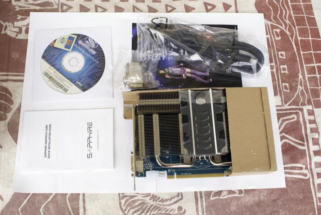

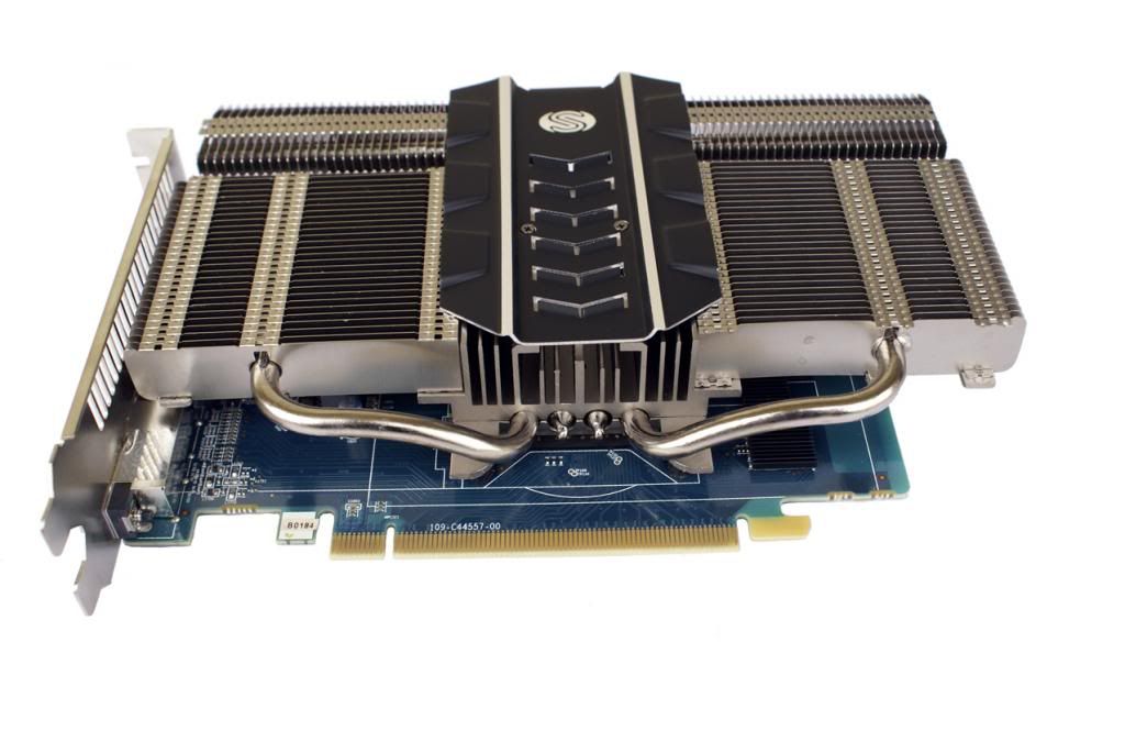

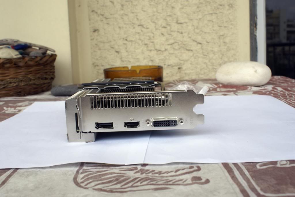

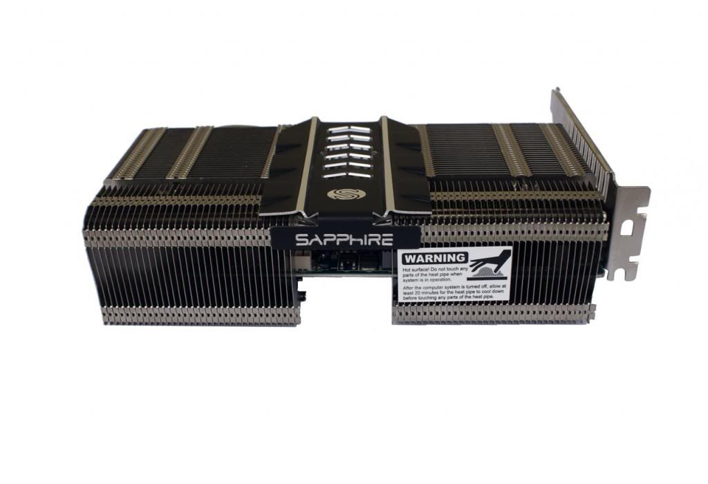

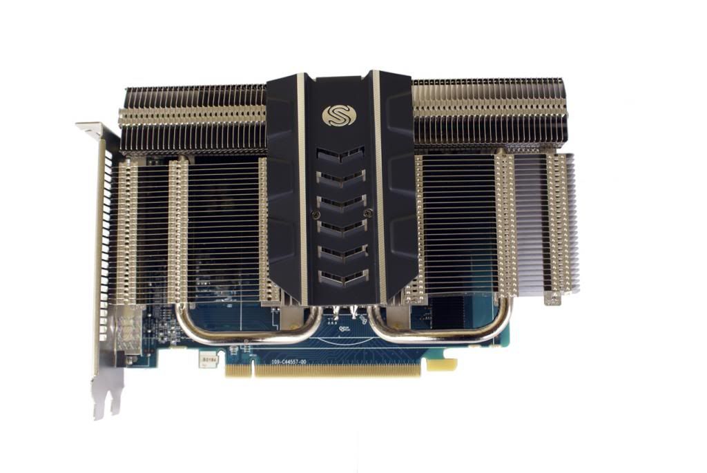

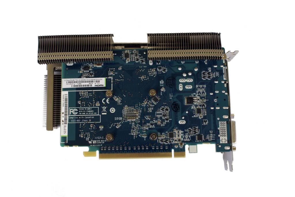

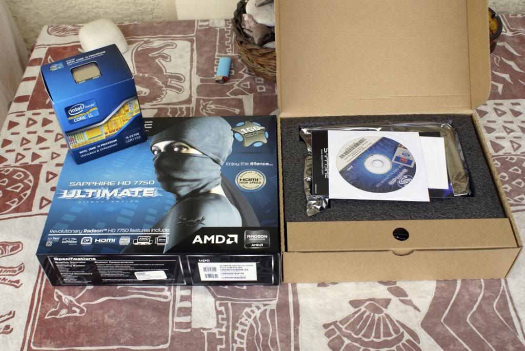

Στο μεταξύ, ήρθε χτες και ο 3570Κ. Δείτε και μερικές φωτό από την HD7750.
Εδώ όλο το περιεχόμενο του κουτιού. Ένα άχρηστο cd με drivers που θα είναι φυσικά παμπάλαιοι, :haha: ένα διαφημιστικό φυλλάδιο, ένα εγχειρίδιο, ένας αντάπτορας από dvi σε vga (χρήσιμο δωράκι, μου χρειαζόταν ένας τέτοιος για άλλο pc), και ένα καλώδιο HDMI. Η κάρτα είναι άριστα προστατευμένη σε δεύτερη εσωτερική συσκευασία.
Και εδώ μερικές φωτό από διάφορες γωνίες. Η κάρτα απατεί πολλή προσοχή στο πως την πιάνετε, μια άγαρμπη κίνηση είναι αρκετή για να στραβώσουν τα φύλλα της ψύκτρας, τα οποία ενώνονται (ακουμπούν) μεταξύ τους τόσο στον οριζόντιο όσο και στον κάθετο άξονα με κάποια μικρά λεπτά ελάσματα.

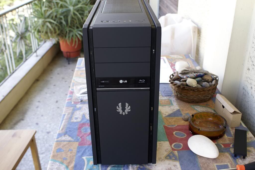

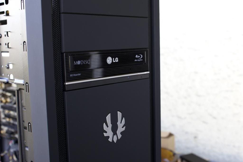

Πρωί πρωί κατέφθασε το LG Blu-ray writer από το Quietpc. Τα περιεχόμενα της συσκευασίας: ένας αντάπτορας από molex σε sata, ένα κόκκινο καλώδιο sata το οποίο φυσικά δεν υπάρχει καμία περίπτωση να χρησιμοποιήσω στο setup, :p ένα άχρηστο cd με drivers (τα win 7 αναγνωρίζουν αυτόματα όλα τα Blu-ray drives της LG), ένα εγχειρίδιο και το ίδιο το drive.
Και τοποθετημένο στο Shinobi. Το δέσιμό τους εξωτερικά, οπτικά τουλάχιστον, με αφήνει απόλυτα ικανοποιημένο, ταιριάζουν όπως ο κ@λ#ς και το βρακί! :daisy:
Δεν θα έλεγα βέβαια καθόλου το ίδιο για το εσωτερικό, το κλασικό γκριζάκι του μεταλικού σκελετού του drive δεν ταιριάζει καθόλου με το εσωτερικό του Shinobi όπου τα πάντα θα είναι μαύρα, πλην του πολύ σκούρου καφέ pcb της Asrock. Η πίσω μεριά του drive είναι πλαστικό καθρεφτίζον στο χρώμα του γάλατος που θυμίζει έντονα πλέξι, και δεν με χαλάει καθόλου. Αν ο σκελετός του drive ήταν μαύρος, θα ήταν πραγματικό κουκλί μέσα στο Shinobi. Κάποιος πρέπει να μιλήσει στην LG για το Ρεξόνα μου φαίνεται... :tomato:

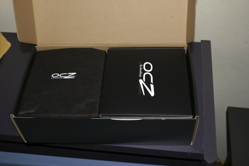

Ενώ μόλις τώρα πήγα και παρέλαβα και το τροφοδοτικό της OCZ. Εντυπωσιακή κούτα τόσο σε μέγεθος όσο και σε βάρος.
Ουάου, από τα πιο όμορφα και τακτοποιημένα εσωτερικά που έχω δει ποτέ! :-O

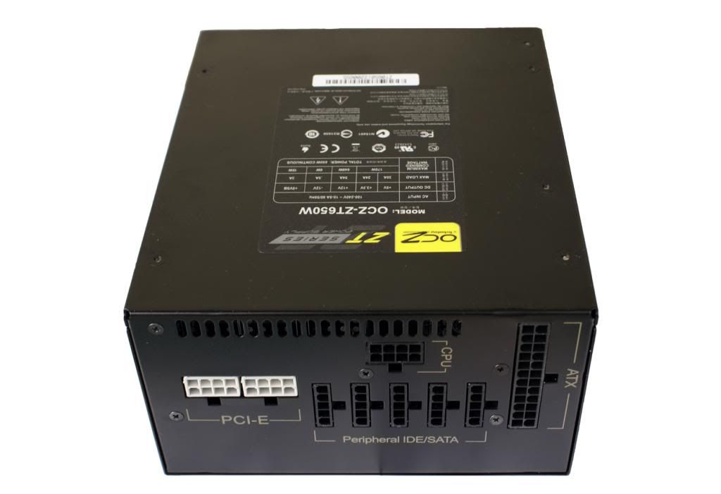

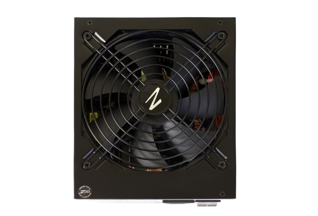

Μερικές φωτό από το OCZ ZT650.
Το τροφοδοτικό έχει πολύ όμορφο και προσεγμένο φινίρισμα, χαίρεσαι να το πιάνεις στα χέρια σου! :T:
Τα αυτοκόλλητα λογότυπα στο πλάι του τροφοδοτικού είναι αρκετά στραβά τοποθετημένα, είτε κολλήθηκαν με το χέρι, είτε κάποιο μικρό πρόβλημα υπήρξε στη γραμμή παραγωγής, στη συγκεκριμένη φωτό δεν φαίνεται πολύ καλά αυτό, θα το δείτε πιο καλά παρακάτω.
Και μία φωτό με τις τροφοδοσίες.

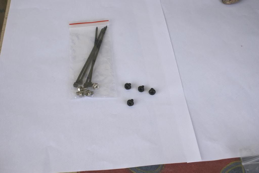

Αριστερά βλέπετε το σακουλάκι με τις βίδες και τους σφικτήρες πιασίματος που υπήρχε στη συσκευασία του OCZ. Δυστυχώς οι βίδες είναι οι κλασικές ασημί, εντελώς αταίριαστες φυσικά με ένα μαύρο τροφοδοτικό που μπαίνει σε ένα μαύρο κουτί. Τη λύση έδωσαν μερικές όμορφες μαύρες βίδες (στα δεξιά) από το μεγάλο απόθεμα που διαθέτει το νέο Shinobi. :T:

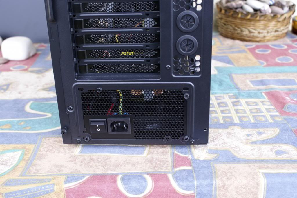

Και το τελικό αποτέλεσμα από την πίσω πλευρά. Άψογο οπτικά. :yes4:

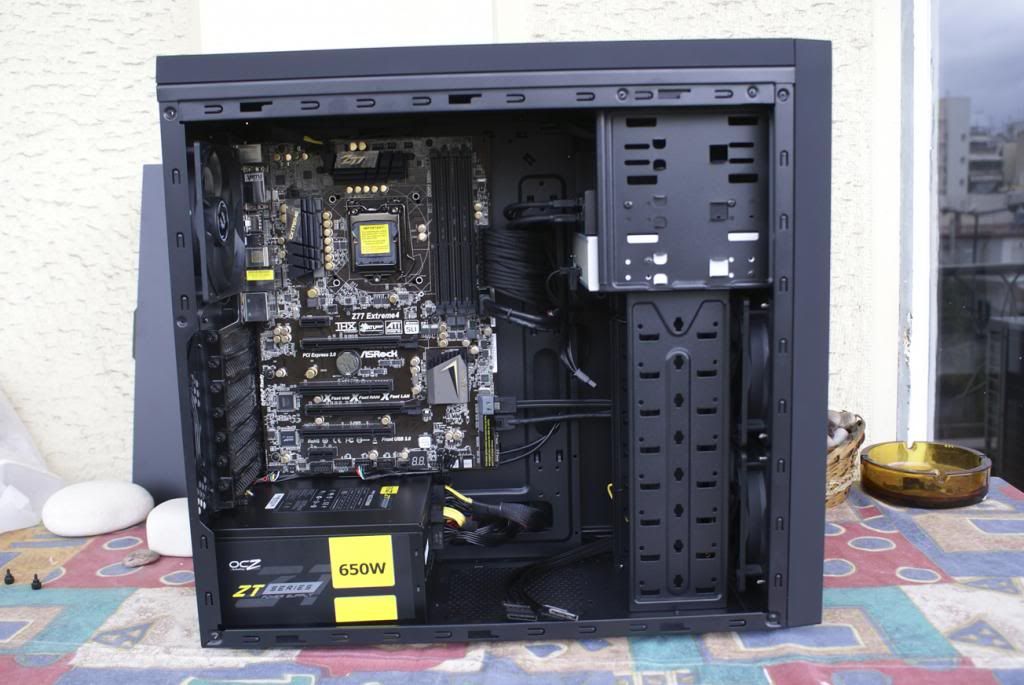

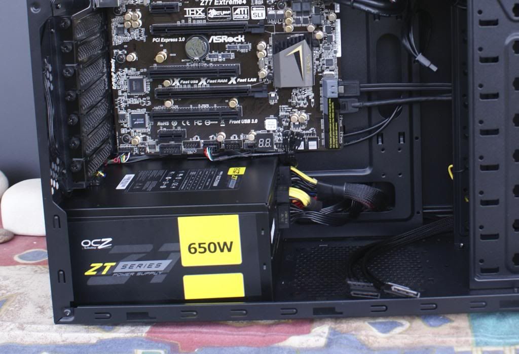

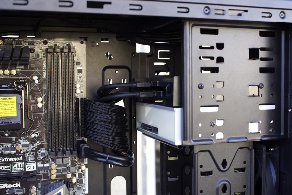

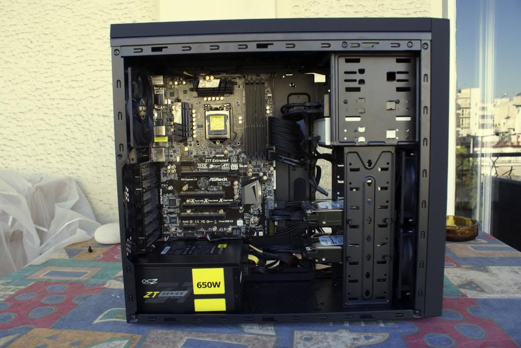

Και εδώ μια φωτό με το OCZ πλέον τοποθετημένο. Το οκτάπινο καλώδιο της παροχής για τη CPU έφτασε εντελώς οριακά σε μήκος για να γίνει η σύνδεση, σε ένα μεγαλύτερο κουτί από το Shinobi το πιθανότερο είναι ότι θα είχατε πρόβλημα. Αυτή η τσιγκουνιά των κατασκευαστών με τα υλικά είναι απίστευτη μερικές φορές, :tomato:έλεος πια, πόσο παραπάνω θα κόστιζε ένα καλώδιο πέντε ή δέκα εκατοστά μεγαλύτερο σε μήκος;!
Ενώ εδώ στη μεγένθυση μπορείτε να δείτε το πόσο στραβά κολλημένα είναι τοποθετημένα τα πλαϊνά λογότυπα. Από τροφοδοσίες είμαι έτοιμος, μπορείτε να δείτε επάνω τη μία sata για τον Vellociraptor των 150GB που θα μπει αποκλειστικά για να τρέχει το virtual machine των Windows 98, και στο κάτω μέρος του κουτιού οι σλιβαριστές sata για τους δύο Barracuda των 2ΤΒ.

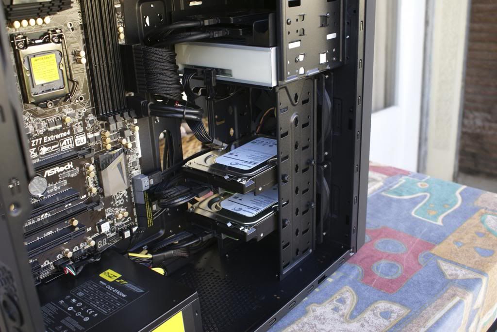

Και τοποθετημένοι. Αρχίζει και σχηματίζεται η τελική εικόνα. Λείπει ο Vellociraptor των 150GB που θα μπεί στο δεύτερο κενό bay κάτω από το Blu-ray drive.
Ενώ έκανα ότι καλύτερο μπορούσα στο cable management, πρωτάρης ακόμα βλέπετε, εφαρμόζοντας κάθε ιδέα που έχω δει εδώ στο φόρουμ από φοβερά κουτιά που έχουν στήσει κάποια μέλη. :T:

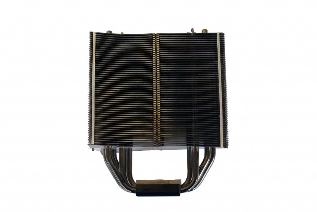

Στο μεταξύ, αυτή είναι η True Black 120 του φίλου VANISTELROOY που μπήκε. Σκέτη κούκλα! :inlove:

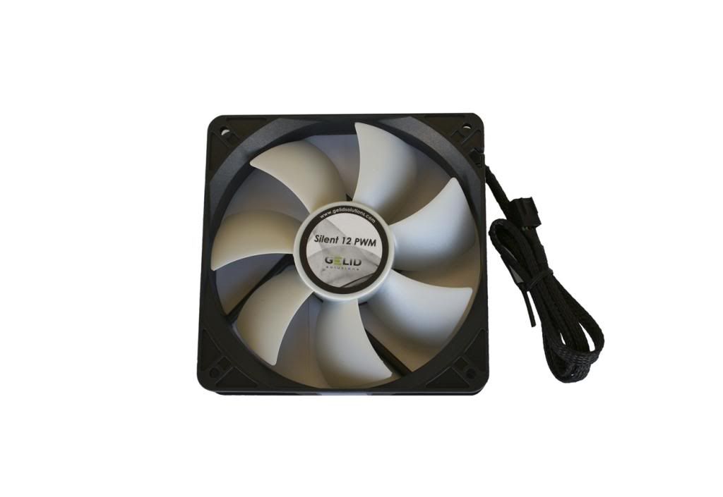

Δυστυχώς δεν μας έκανε τη χάρη να είναι απόλυτα οριζοντιωμένη, αλλά δεν θα σκάσω κιόλας. Και αυτός είναι ο Gelid Silent 12 PWM που ζευγάρωσε με την True Black. Σχεδόν dead silent ακόμα και στις 1500 στροφές που είναι το τέρμα του, είναι λες και δεν υπάρχει καθόλου στο κουτί στις 1000 στροφές. :jump:

Η True Black 120 απλά απίστευτη παιδιά, έχει τον 3570Κ στα 3,8GHZ στους 29-32 βαθμούς θερμοκρασία, και είναι εντελώς παγωμένη όταν την πιάνεις!!! :o
