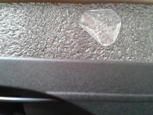

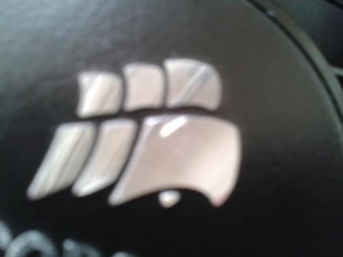

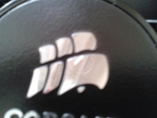

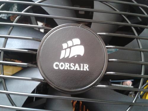

Ανοίγωντας λοιπόν πολύ προσεχτικά την συσκευασία και αφαιρώντας το προστατευτικό αυτοκόλλητο από το λογότυπο πάνω στο fan shield αρχικά παραλήγω να φύγει όλο το σήμα από το fan shield (τόσο καλά κολλημένο ήταν). Στο πρώτο PSU δεν είχα τέτοιο θέμα. Μετά από λίγο παρατήρησα ότι επίσης έχει μια γρατζουνιά ακριβώς πάνω στο σήμα της Corsair. Φαίνεται να έχει γίνει πιθανώς από κατσαβίδι. Ακόμα έξω το έχω και γελάω με τα χάλια μου. Του χρόνου το καλοκαίρι με τις ζέστες ελπίζω ο "κουρσάρος" να μην αποκολληθεί από το fan shield.
Η πρώτη μου επαφή με τροδοφοτικά Corsair είναι αρκετά αρνητική. Σε λιγάκι θα το βάλω και πάνω στον Η/Υ και ελπίζω να μην ακούσω τίποτα κελαϊδισμάτα πάλι από το fan γιατί σοβαρά σκέφτομαι αν ξαναγυρίσω msystems να αγοράσω κάτι αλλά σίγουρα όχι Corsair PSU ξανα.
