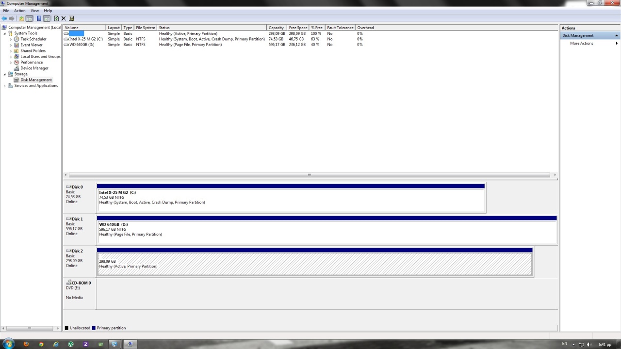

Billys Οκτώβριος 16, 2012 #14 Οκτώβριος 16, 2012 Πριν μερικες ωρες χαλασε και μενα ο εξωτερικος σκληρος..τον αγορασα ως Toshiba αλλα μεσα τωρα που τον ανοιξα ηταν Western Digital... Εκλεινε απο μονος του..κ το φωτακι γινοταν κοκκινο απο μπλε. Τον εβαλα ως εσωτερικο(IDE) στο desktop,στην διαχειριση δισκων τον βλεπει αλλα δεν μπορω να κανω κατι.. Εβαλα με το HD generator να φτιαξει κ καλα τα bad sectors.. Εχω ελπιδες η τελος? Τραβαω recovery με file scavenger..παει καλα προς το παρον..ειμαι στο 35%..
Billys Οκτώβριος 16, 2012 #15 Οκτώβριος 16, 2012 χμ...that was close...καταφερα και εκανα recovery 100% ολων των data με το file scavenger..Αν μπορεσω θα τον κανω και ενα format..
Havic Οκτώβριος 16, 2012 #16 Οκτώβριος 16, 2012 χμ...that was close...καταφερα και εκανα recovery 100% ολων των data με το file scavenger..Αν μπορεσω θα τον κανω και ενα format.. Κάνε full format, όχι quick, αν δεν τα καταφέρει για καλό είναι μιας και θα τα έχει παίξει τελείως.
Billys Οκτώβριος 16, 2012 #17 Οκτώβριος 16, 2012 Κάνε full format, όχι quick, αν δεν τα καταφέρει για καλό είναι μιας και θα τα έχει παίξει τελείως. Αν μπορεσω θα τον κανω εννοειται...αλλα απο την στιγμη που δεν εχασα τπτ και προλαβα να τα παρω..ας μας αφησει χρονους κανενα προβλημα... Ο δισκος ηταν αυτος TOSHIBA PX1267E-1G32 320GB EXTERNAL HARD DRIVE - - E-SHOP.GR κ μεσα ειχε εναν WD caviar..αθανατο e-shop..
