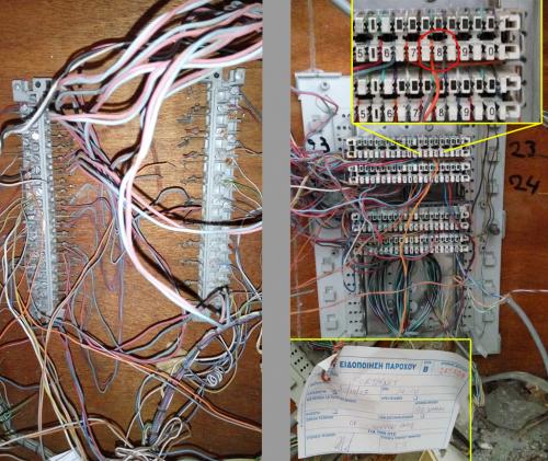

Snips Οκτώβριος 30, 2015 #24 Κοινοποίηση Οκτώβριος 30, 2015 (edited) Nα παραφράσω λίγο το θέμα και να το κάνω "Πως βρίσκουμε τη γραμμή;" Ήρθε ο τεχνικός του ΟΤΕ μετά από αίτηση μεταφοράς που έκανα στην 4νετ. Έκανε ότι έκανε, άφησε κάτω στην είσοδο στον κατανεμητή ένα ζεύγος καλωδίων να κρέμεται με ένα χαρτάκι και μου είπε θα έρθει ο τεχνικός της 4νετ να βρει ποιο πάει στο σπίτι σου" . Προηγουμένως μου έδωσε ένα κλιψακι από το οποίο κρεμόταν ένα κατι σαν beeper και το κούμπωσα στην πρίζα του σπιτιού αλλά δεν έδινε σήμα. Κατάλαβα ότι βαριόταν να ψάξει παραπάνω. Αν έχω και φίλο ηλεκτρολόγο ή που ασχολείται με τέτοια μου είπε ο ΟΤΕτζής, να των φωνάξω να μου βρει το ζεύγος, ώστε να μην περιμένω! Τεσπα, επειδή η αναμονή έφτασε τον μήνα, τι χρειάζεται για να την κάνω εγώ την δουλειά; Έγινε επεξεργασία Οκτώβριος 30, 2015 από Snips Link to comment Share on other sites More sharing options...
dellman Οκτώβριος 30, 2015 #25 Κοινοποίηση Οκτώβριος 30, 2015 μια γεννήτρια χρειάζεσαιβάζεις τη γεννήτρια πάνω και πας με τον ανιχνευτή κάτω να βρεις το ζεύγοςαλλιώς αν δεν το βρίσκεις λόγω θορύβου με το τηλέφωνο πάνω κόβεις ένα ένα τα ζεύγη της πολυκατοικίας και τα συνδέεις πάλι μέχρι να βρεις το δικό σου 1 Link to comment Share on other sites More sharing options...
Snips Οκτώβριος 30, 2015 #26 Κοινοποίηση Οκτώβριος 30, 2015 (edited) Για να καταλαβω. Ο τεχνικός του ΟΤΕ εβαλε το ζευγάρι με το πορτοκαλί-γκρι καλώδιο αριστερά και δεξιά απο το 8 , όπως φαίνεται στην μεγένθυνση στη ρεγκλέτα. Στην άκρη τους κρέμεται το χαρτάκι όπως φαίνεται κάτω. Αριστερά στις άλλες τις ρεγκλέτες γίνεται ο κακός χαμός όπως φαίνεται! Εγώ τι πρέπει να βάλω που τώρα; Έγινε επεξεργασία Οκτώβριος 30, 2015 από Snips Link to comment Share on other sites More sharing options...
Wizard! Οκτώβριος 30, 2015 #27 Κοινοποίηση Οκτώβριος 30, 2015 Εγώ τι πρέπει να βάλω που τώρα;C4. Γενικά στο κουτί, όχι κάπου συγκεκριμένα. 2 Link to comment Share on other sites More sharing options...
Snips Οκτώβριος 30, 2015 #28 Κοινοποίηση Οκτώβριος 30, 2015 Λολ....Ε τι να κάνω η πολυκατοικία είναι πιο παλιά από μένα μάλλον... Link to comment Share on other sites More sharing options...
dellman Οκτώβριος 30, 2015 #29 Κοινοποίηση Οκτώβριος 30, 2015 (edited) του σπιτιού σου είναι κάπου αριστερά εκεί μπαίνει ο ανιχνευτής αφού βάλεις τη γεννήτρια πάνω για να δεις το ζεύγος σου και μετά με μούφα σιλικόνης(3Μ και μόνο) ενώνεις το ζεύγος του οτε με το δικό σου Έγινε επεξεργασία Οκτώβριος 30, 2015 από dellman 1 Link to comment Share on other sites More sharing options...
Snips Οκτώβριος 30, 2015 #30 Κοινοποίηση Οκτώβριος 30, 2015 Ναι αλλά ας περιοριστούμε στη μέθοδο με το τηλέφωνο και το βάλε-βγάλε που ανέφερες. Γεννήτριες και ανιχνευτές δεν παίζουν την παρούσα φάση. Link to comment Share on other sites More sharing options...
dellman Οκτώβριος 30, 2015 #31 Κοινοποίηση Οκτώβριος 30, 2015 θες ενα https://en.wikipedia.org/wiki/Punch_down_toolκαι βγάζεις βάζεις στη κεντρική ρεκλέτα κάτω από αυτή που έχει το ζεύγος ο οτε Link to comment Share on other sites More sharing options...
anthony382 Νοέμβριος 6, 2017 #32 Κοινοποίηση Νοέμβριος 6, 2017 παιδια μια ερωτηση πως βρισκω στον κατανεμητη ποιο καλωδιο αντιστοιχει στο διαμερισμα μου (1ος οροφος) Link to comment Share on other sites More sharing options...
minast Νοέμβριος 6, 2017 #33 Κοινοποίηση Νοέμβριος 6, 2017 6 hours ago, anthony382 said: παιδια μια ερωτηση πως βρισκω στον κατανεμητη ποιο καλωδιο αντιστοιχει στο διαμερισμα μου (1ος οροφος) Ιδανικά θα πρέπει να έχει σήμανση για κάθε ζεύγος καλωδίου. Μήπως υπάρχει και κάποιος στην πολυκατοικία που έχει πληρέστερη εικόνα? Διαφορετικά, παραπάνω συζητούνται κάποιες επιλογές: Εάν έχεις πρόσβαση σε γεννήτρια, βάζεις αυτήν και με τον ανιχνευτή βρίσκεις ποιό καλώδιο είναι. Εάν δεν έχεις, υπάρχουν και ποιό "χειροκίνητοι" τρόποι, πχ μπορείς να αποσυνδέσεις το ζεύγος που υποψιάζεσαι ως πιθανότερο και να δεις εάν έχεις τηλέφωνο. Επανάληψη μέχρι να τα καταφέρεις. Αυτό προϋποθέτει ότι έχεις συνεννοηθεί με τους άλλους ενοίκους για την πιθανή διακοπή του τηλεφώνου τους και μπορείς να τα ξανακαρφώσεις ακριβώς όπως ήταν, ώστε να μην δημιουργηθεί πρόβλημα. Διαφορετικά, φωνάζεις κάποιον που έχει τα εργαλεία και την τεχνογνωσία να το κάνει. Link to comment Share on other sites More sharing options...
