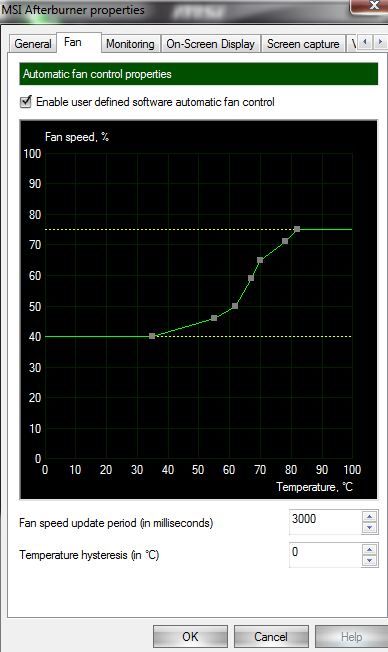

Πάνω απο 58% η φασαρία είναι ήδη στα όρια που αντέχω...Το fan profile είναι το καλοκαιρινό..
Στα πόσα % γίνεται αισθητή η TwinFrozrII σου [MENTION=559]vagsk[/MENTION] ?
Βασικά όπως φαίνεται είναι υπερσχεδιασμένη η ψύχτρα για την 560 Ti. Έκανα μια δοκιμή τώρα τρέχοντας unigine 3.0 και κάνοντας benchmark και παρατηρώντας την ένδειξη από το afterburner της MSI. Tο fan έμεινε στο 40% σε όλη τη διάρκεια του benchmark. Σε idle έχω 38 oC οπότε λογικό αυτό που βλέπω.

Επίσης στην 560 Ti η σχέση rpm με oC είναι διαφοερτική από αυτή που έχεις στην photo σου
Υ.Γ. Όπως το βλέπω τώρα για να γίνει ενοχλητική για τα δικά σου κριτήρια θα πρέπει να φτάσει κοντά στους 58 oC η κάρτα κάτι τι οποίο βρίσκω δύσκολο σε κανονικές συνθήκες (normal αερισμός κουτιού και normal θερμοκρασίες περιβάλλοντος χώρου)

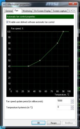

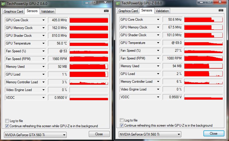

Η δική μου πάντως 560Ti που την δοκίμασα πήγε μέχρι τους 69 βαθμούς με τον ανεμιστήρα στο 53% με 15' τρέξιμο το Heaven Benchmark με όλα full στα γραφικά. Άλλη υλοποίηση βέβαια.

Έχω κεντράρει το mouse στις κορυφές (απλά δεν φαίνεται το mouse στο screenshot για κάποιο λόγο) οπότε το 53% στην πρώτη φωτογραφία και το 69C στην δεύτερη είναι οι μέγιστες τιμές.
