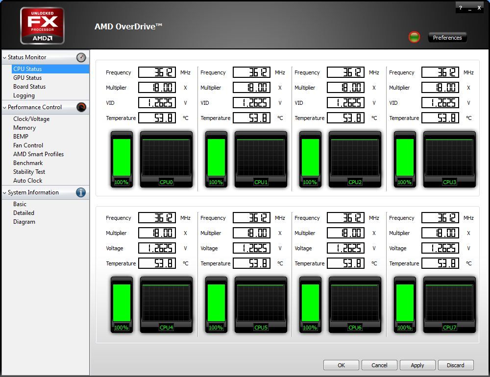

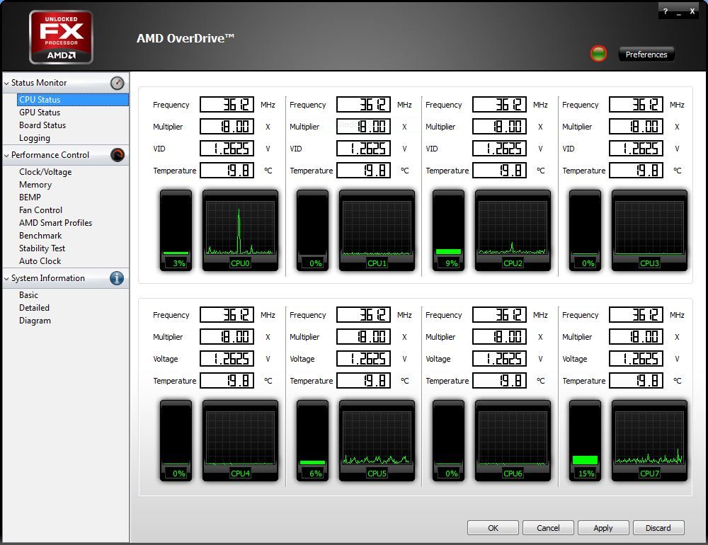

stefanakos8 Οκτώβριος 20, 2012 #21 Κοινοποίηση Οκτώβριος 20, 2012 Αμα θες δοκιμασε και το AMD Overdrive, ισως βοηθησει. Link to comment Share on other sites More sharing options...
Sektor Οκτώβριος 20, 2012 Author #22 Κοινοποίηση Οκτώβριος 20, 2012 Τι να πω ρε παιδιά. Σκέφτομαι μήπως έχει πρόβλημα το CPU. Link to comment Share on other sites More sharing options...
karmen1983 Οκτώβριος 20, 2012 #23 Κοινοποίηση Οκτώβριος 20, 2012 Μπορεί (μάλλον δηλαδή) να έχεις πέσει σε τραλαλα σένσορα. Δεν είναι πρωτοφανές Link to comment Share on other sites More sharing options...
Sektor Οκτώβριος 20, 2012 Author #24 Κοινοποίηση Οκτώβριος 20, 2012 Οπότε να το πάω για RMA; Link to comment Share on other sites More sharing options...
karmen1983 Οκτώβριος 20, 2012 #25 Κοινοποίηση Οκτώβριος 20, 2012 Δε νομίζω Νίκο να δεχτούν RMA για κάτι τέτοιο Link to comment Share on other sites More sharing options...
Sektor Οκτώβριος 20, 2012 Author #26 Κοινοποίηση Οκτώβριος 20, 2012 Καλά, αυτό δεν εξαρτάται από αυτούς. Αν δω ότι πρέπει να κάνω RMA, θα το κάνω. Εντάξει δεν τραβάω ιδιαίτερο ζόρι, έτσι και αλλιώς νομίζω σε Full Load καλά διαβάζει. Μπορώ να καταλάβω δηλαδή τι παίζει όταν θα κάνω OC. Link to comment Share on other sites More sharing options...

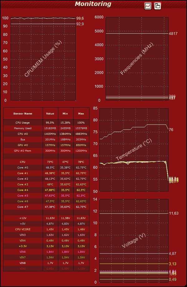

Sektor Οκτώβριος 20, 2012 Author #27 Κοινοποίηση Οκτώβριος 20, 2012 Με Linpack για περίπου 10 λεπτά έφτασε 65C το CPU και 53,8C τα cores στις 4500rpm το Stock ανεμιστηράκι. (μου πήρε τα αυτιά). Φαντάζομαι να είναι οι σωστές. Link to comment Share on other sites More sharing options...
AMDnord Οκτώβριος 20, 2012 #28 Κοινοποίηση Οκτώβριος 20, 2012 δεν θα σου κανουν rma για αυτο και ακομα και να σου κανανε δεν θα ειχες καλυτερη τυχη καθως τοσα χρονια η amd δεν εχει ψηθει να φτιαξει το θεμα με τους σενσορες που διαβαζουν οτι να 'ναι idle θερμοκρασιες. δοκιμασε με το hwmonitor (αν δεν κανω λαθος ετσι λεγεται) και κοιτα την θερμορασια που εχει στο CPU και οχι στα cores μιας και ειναι οτι πιο κοντινο εχεις στην πραγματικοτητα. Συνηθως και αυτο χανει 1-5c αλλα δεν ειναι κατι που θα σε απασχολησει ιδιαιτερα. Link to comment Share on other sites More sharing options...
Sektor Οκτώβριος 20, 2012 Author #29 Κοινοποίηση Οκτώβριος 20, 2012 Θα τους το πήγαινα νεκρό το CPU αν αποφάσιζα να το αλλάξω.Έτσι όπως τα βλέπω όμως σε IDLE η θερμοκρασίες, είναι γενικά ένα θέμα.Όλα τα προγράμματα που μετράνε θερμοκρασία CPU, τη δείχνουν σωστά. Δείχνουν αυτή που διαβάζει το BIOS ουσιαστικά.Τα Cores είναι το θέμα. Ok, θα το αφήσω έτσι μάλλον. Link to comment Share on other sites More sharing options...

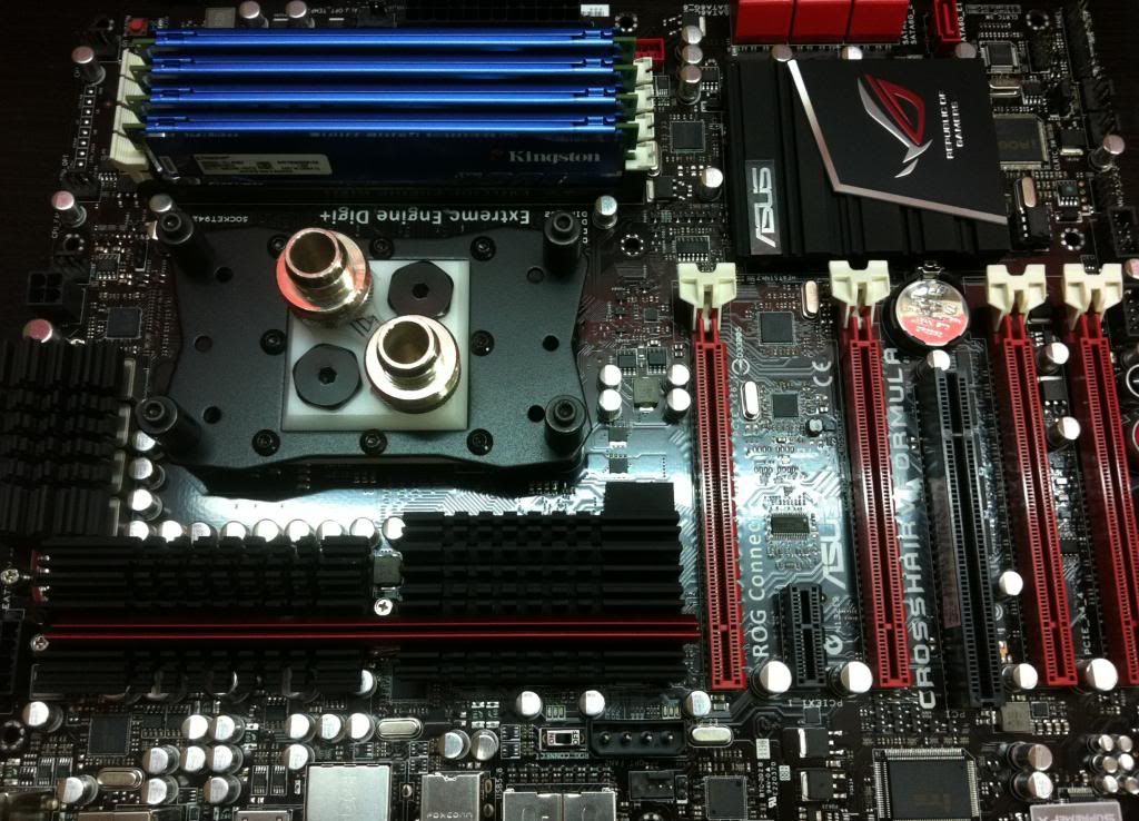

Sektor Νοέμβριος 4, 2012 Author #30 Κοινοποίηση Νοέμβριος 4, 2012 Ήρθε το τιμημένο! Καταρχήν να πω ότι κόβει πολύ ροή το Block. Με του Eleven έβλεπα στο Reservoir αναταραχή από το 2,5/5. Με αυτό την ίδια αναταραχή τη βλέπω στο 4,5/5. Είπα να το αφήσω στα 4.8GHz , 1,45V κάθε μέρα. Οι θερμοκρασίες είναι οριακά καλές. 62C+ σε Linpack Test. http://valid.canardp....php?id=2570095 Θα δοκιμάσω μήπως είναι καλύτερα στα 4,6 κάθε μέρα. Αν μου παίξει με 1,40-1,42V θα είναι κομπλέ. Το πήγα και στα 5, αλλά ήθελε 1,51+, οπότε δεν... Link to comment Share on other sites More sharing options...
Sektor Νοέμβριος 6, 2012 Author #31 Κοινοποίηση Νοέμβριος 6, 2012 Σταθερός λοιπόν στα 4,6GHz με τάση 1.38V. http://valid.canardp....php?id=2571967 Οι θερμοκρασία δεν ξεπέρασε τους 53.7C, οπότε είμαι μια χαρά ακόμα και για καλοκαίρι. Link to comment Share on other sites More sharing options...
