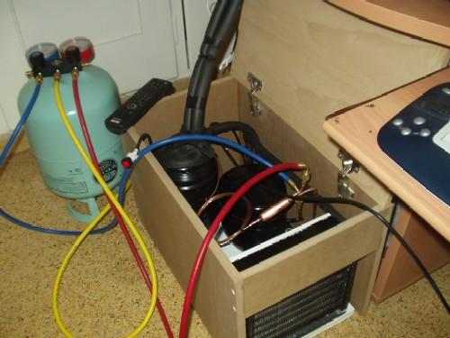

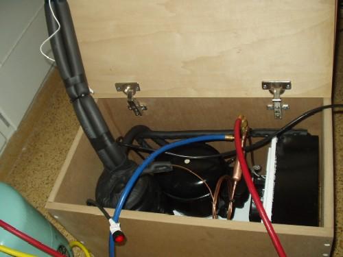

whitewolf Σεπτέμβριος 8, 2004 Author #42 Σεπτέμβριος 8, 2004 βρισκο λιγο δυσκολια στο να βρω τις ιδανικες πιεσεις για το συστημα.....προσθετω λιγο φρεον παγωνει η επιστροφη,βγαζω λιγο,η χαμηλη ξεπαγωνει ,εχω πιο χαμηλες θερμοκρασιες αλλα μετα απο αρκετη ωρα το μοτερ ζεστενεται πολυ και μαλλον κοβει το θερμικο του (οπως χτες το βραδι που ενω το ειχα αφησει να δουλευει στους -27 ηρθα και το βρηκα +9c και λεω παει καηκε...)υπαρχουν καποιες στανταρ πιεσεις η να συνεχησω πειραματικα?
laserscout Σεπτέμβριος 8, 2004 #43 Σεπτέμβριος 8, 2004 εισαι τρελαρας αλλα καλος τρελαρας!!!!!!!!!!!!!!!!!!!!!!!!!!!!!
JohnFish Σεπτέμβριος 8, 2004 #44 Σεπτέμβριος 8, 2004 Οταν η επιστροφη στον κομπρεσσορα ειναι παγωμενη μεχρι και 2-3 ιντσες πριν τον κομπρεσσορα τοτε εισαι οκ. Αυτο εμπειρικα. Πιο σωστα πρεπειι η χαμηλη να ειναι κοντα στο 0 η και πιο κατω αλλα προσεχε...μην το δοκιμασεις χωρις load γιατι θα ανεβει η πιεση αν βαλεις load στο συστημα. και γω τωρα τα μαθαινω, μην νομιζεις, αλλα οι πιεσεις με προβληματισαν και μενα.

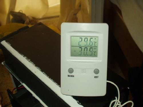

whitewolf Σεπτέμβριος 15, 2004 Author #45 Σεπτέμβριος 15, 2004 να το λοιπον αν και χρειαζεται αρκετη δουλεια ακομα τεχνικη αλλα και αισθητικη.βιαστηκα να το βαλω πανω και ετσι εκανα τις λαμακιες μου.π.χ εθαψα τον σενσορα της nf7 και τωρα δειχνει οτι θελει....2ον δεν εβαλα πανω στο μπλοκ ενα σενσορα για να βλεπω θερμοκρασιες της προκοπης....τελος παντων ακομα στην αρχη ειμαστε στο δευτερο προτζεκτ θα γινουν σωστα περαν αυτου καταλαβα (λες και δεν το ξερα) οτι ο mobile μου ειναι μπανανα και τα 3 giga θα μεινουν ονειρο.....κλαψ
Kostas7GTR Σεπτέμβριος 16, 2004 #50 Σεπτέμβριος 16, 2004 Μπράβο ρε Κώστα πολύ καλό !! Για πες και temps...

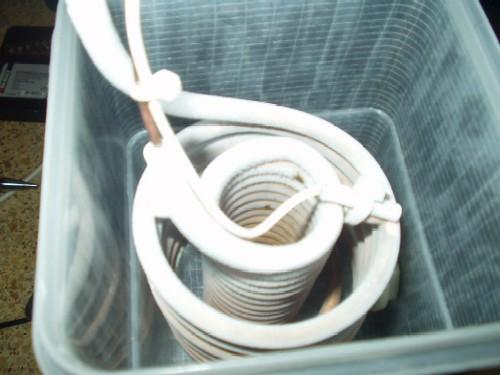

whitewolf Σεπτέμβριος 17, 2004 Author #53 Σεπτέμβριος 17, 2004 επρεπε ομως να αλλαξω εβαπορα και δοχειο (πιο μικρο)για να φτασω εκει.ιδου....
