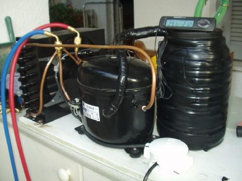

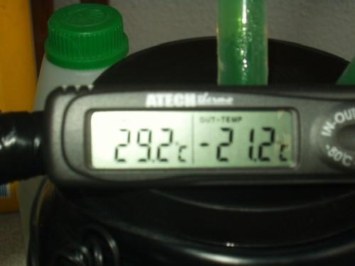

whitewolf Σεπτέμβριος 4, 2004 Author #21 Σεπτέμβριος 4, 2004 αφου απετυχε το πειραμα το ξαναεστησα με τον παραδοσιακο τροπο.... να και μια θερμοκρασια σημερινη...αυριο που θα εχω περρισοτερο χρονο ισως παω και πιο κατω με λιγο fine tuning:D
whitewolf Σεπτέμβριος 4, 2004 Author #22 Σεπτέμβριος 4, 2004 η θερμοκρασια ειναι νερου. να πως εχει τωρα το πραγμα.
.38-.45 Σεπτέμβριος 4, 2004 #23 Σεπτέμβριος 4, 2004 Ποιο πειραμα απετυχε; και ποιος ειναι ο παραδοσιακος τροπος; μολογατα ολα

whitewolf Σεπτέμβριος 4, 2004 Author #26 Σεπτέμβριος 4, 2004 πριν το κλεισω αποψε ειδα -24.5 αρα αυριο παμε για -30 ...wish me luck

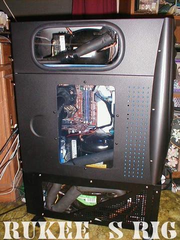

Samael Σεπτέμβριος 4, 2004 #29 Σεπτέμβριος 4, 2004 Αυτο το πραγμα που εφτιαξε ο Rukee παντως θελει γερανο για να σηκωθει!!
mortisboy Σεπτέμβριος 5, 2004 #32 Σεπτέμβριος 5, 2004 Αρχική απάντηση από Kostas7GTR [Σήμερα, στις 04:13] ’ντε να το δούμε και σε load Κώστα ! ....αντε...αντε....μπραβο whitewolf .... καπως ζεσταινει η φαση περι phase change:D ......μου φενεται θα ξεθαψω και γω απο την αποθηκη εναν compressor που ειχα ξηλωσει απο ενα ψυγειο!!.......
whitewolf Σεπτέμβριος 5, 2004 Author #33 Σεπτέμβριος 5, 2004 μες την βδομαδα μπαινει επανω....σημερα βρηκα και μια ψιλοδιαροη στο condeser:wall: και ετσι αυριο παλι αδειασμα και κολησεις απο την αρχη μετα σαπουναδα να σιγουρευτο πλεον.
JohnFish Σεπτέμβριος 6, 2004 #34 Σεπτέμβριος 6, 2004 whitewolf αρχικα μπραβο για το project σου. πολυ καλος. Μετα, λες καπου πιο πανω για -21 θερμοκρασια νερου. Με τι load στο νερο? τιποτα?
Skinny13 Σεπτέμβριος 6, 2004 #35 Σεπτέμβριος 6, 2004 @unseen αυτο δεν ειναι το κουτι που πουλανε στο pcstore 600 ευρα?
Mischeif Σεπτέμβριος 6, 2004 #36 Σεπτέμβριος 6, 2004 ρο παραπνω κουτι χωρις αυτο που εχει απο κατω ειναι το κουτι του VAPOCHILL αυτο πουλαει το pcstore!με ενα compressora ομως οχι τρεις!

whitewolf Σεπτέμβριος 7, 2004 Author #38 Σεπτέμβριος 7, 2004 κλαψ...φευγοντας το βραδακι ειχα -27,5C και το αφησα να δουλευει οιμε οταν γυρησα ειχα +9!!! και χαμηλη -1psi.το εκλεισα και περιμενα.....το ανοιξα και μαλλον ο κομπρεσορας ψοφησε.θα το δω και το πρωι αλλα μαλλον του εβγαλα τα ματια.
JohnFish Σεπτέμβριος 7, 2004 #39 Σεπτέμβριος 7, 2004 ισως να εχεις διαρροη καπου. μην αγχωνεσε. ειχα διαρροη κι εγω τη πρωτη φορα που τα κολλησα. κοιταξε τα παλι.
