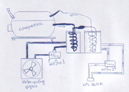

whitewolf Δημοσιεύτηκε Αύγουστος 20, 2004 #1 Δημοσιεύτηκε Αύγουστος 20, 2004 ειχα μια ιδεα χτες (προφανως θα το εχουν σκεφτει και αλλοι πριν απο μενα) ,δεν ξερω κατα ποσο ειναι εφικτο αλλα και αν προσφερει το κατι παραπανω απο ενα απλο με αεροψυκτο condeser. sorry για την προχειροτητα του σχεδιου αλλα ειμαι απο φορματ .....
.38-.45 Αύγουστος 20, 2004 #2 Αύγουστος 20, 2004 μωρε και εφικτο ειναι και καλυτερη αποδοση θα εχει, αλλα πως σκεφτεσαι να το κανεις;
Sam.... Αύγουστος 20, 2004 #3 Αύγουστος 20, 2004 whitewolf απο την στιγμή που θα βάλεις το compresser δεν χρειάζεσαι το ψυγείο του watercooling.Απλά με το coompresser θα παγώνεις το tank απο το οποίο θα παίρνει το νερό η αντλία σου.προσθέτεις παραφλού μέσα στο tank για να είσαι σίγουρος οτι δεν θα σου παγώσει το νερό και μονώνεις καλά το μπλόκ σου και τους σωλήνες και είσαι μια χαρά!!
voudas Αύγουστος 20, 2004 #4 Αύγουστος 20, 2004 η διαφορά είναι ότι δημιουργεί στη λούπα υδρόψυκτο "condenser" και όχι αερόψυκτο...
whitewolf Αύγουστος 20, 2004 Author #5 Αύγουστος 20, 2004 ψαχνω να βρω 2 καταλληλα θερμος για κοντεσερ και εβαπορειτορ
Nos-Dio Αύγουστος 20, 2004 #6 Αύγουστος 20, 2004 δηλαδη για να καταλαβω για να κανεις ενα waterchiller χρειαζεσαι μονο ενα κομπεσορα και ενα δοχειο??
voudas Αύγουστος 20, 2004 #7 Αύγουστος 20, 2004 και ένα condenser. το οποίο συνήθως είναι σαν αερόψυκτο ψυγείο. αυτό ο whitewolf λέει να το αντικαταστήσει με υδρόψυξη.
Nos-Dio Αύγουστος 20, 2004 #8 Αύγουστος 20, 2004 απλο μου φαινεται σαν κατασκευη...για το condenser το ηξερα...βασικα με 150-200 ευρω φτιαχνεις ενα ανετα δηλαδη?
whitewolf Αύγουστος 20, 2004 Author #9 Αύγουστος 20, 2004 χαλαρα αν βρεις και μεταχειρησμενα υλικα ακομα καλυτερα,,,το τσαμπα ειναι δωρο θεου

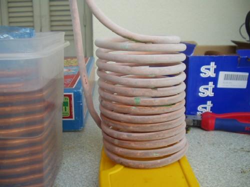

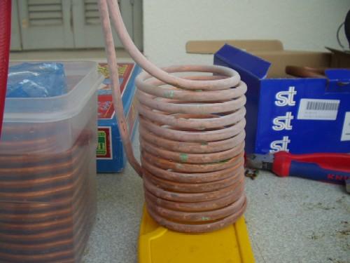

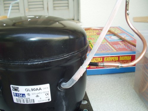

whitewolf Αύγουστος 23, 2004 Author #10 Αύγουστος 23, 2004 μια και τα μαγαζια με ψυκτικα ειναι κλειστα λογω διακοπων,πηγα σημερα και πηρα κατι σωληνακια 1/4 και 1/6,και ενα σωληνοκοφτη.θελω ακομα φιλτρο ,βαλβιδες και τριχοειδη σωληνα,αλλα πρεπει να κατεβω νομιζω στην Πειραιως που ακριβως δεν ξερω ....παιζει καμια διευθηνση?Την αλλη βδομαδα θα παω να φτιαξω τα tank για το condenser και το evaporator.θα ειναι απο wallmate και πολυεστερα.Το condenser ειναι σπηρες απο 2 μετρα 1/6 και το evaporator απο 2 μετρα 1/4..

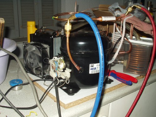

whitewolf Αύγουστος 26, 2004 Author #11 Αύγουστος 26, 2004 αρχισα σημερα μονταρισμα και ειμαι σχεδον ετοιμος....μονο κατι δεν μου καθεταιπηρα φιλτρο με βαλβιδακι επανω και το τσουτσουνακι του ειναι πιο μεσα συνεπως οταν βιδονω την κοκκινη κασα το λαστιχο της δεν το πιεζει να ανοιξει...ειναι σωστο αυτο?να το αλλαξω με ενα αλλο η θα κανω λαμακια? α! και κατι αλλο οταν δοκιμαστικα αναβω το μοτερ με κλειστο το κυκλωμα και αερα μεσα βεβαια.....ζεματαει και αν τον σβησω και τον ξανααναψω δεν παιρνει προφανως εχει καποια προστασια?

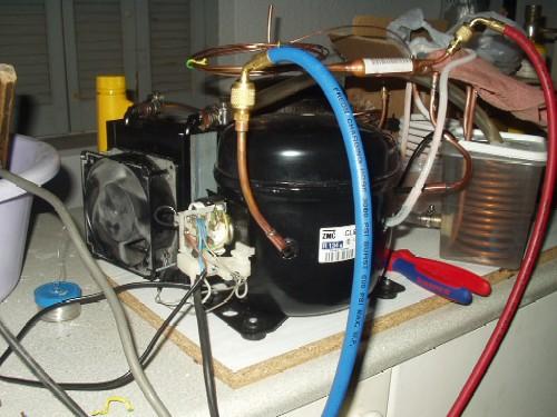

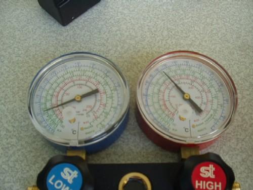

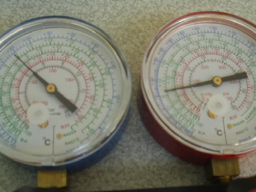

whitewolf Αύγουστος 27, 2004 Author #13 Αύγουστος 27, 2004 τα βρηκα anyway.....και εβαλα φρεον.εδω το κυκλωμα εν ηρεμια.

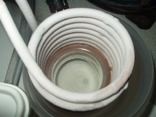

whitewolf Αύγουστος 27, 2004 Author #14 Αύγουστος 27, 2004 αναβω και η σπειρα-evap παγωνει σχεδον αμεσως.
whitewolf Αύγουστος 27, 2004 Author #16 Αύγουστος 27, 2004 το evap παγωνει μεχρι κατω παρολο που το νερο στο μπωλ της σπειρας-condeser παει να βρασει....εβαλα κατι παγακια μεσα και λιωσαν αμεσως,anyway θα μπει watercooling για αυτη την δουλεια.
whitewolf Αύγουστος 27, 2004 Author #17 Αύγουστος 27, 2004 το ασχημο ειναι οτι παγωνει και η σωληνα της χαμηλης....τι κανω?βγαζω λιγο φρεον?
unseen Αύγουστος 29, 2004 #18 Αύγουστος 29, 2004 βγαλε λιγο 5εκ πριν το συμπιεστη ειναι καλα. Επιτελους αρχιζει να εχει κινηση το phase change!!Ενδιαφερον project!! Κρατα μας ενημερους!
