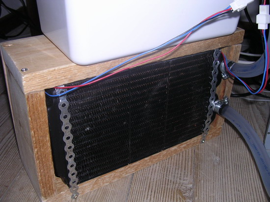

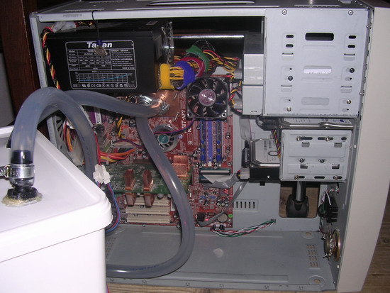

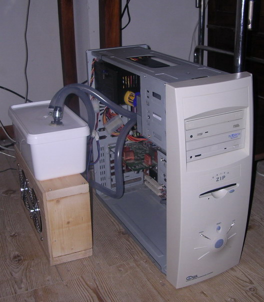

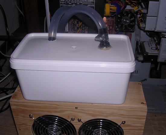

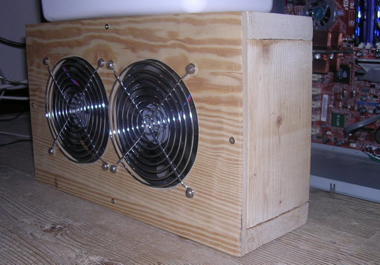

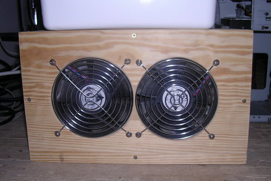

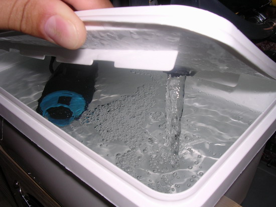

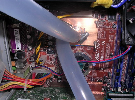

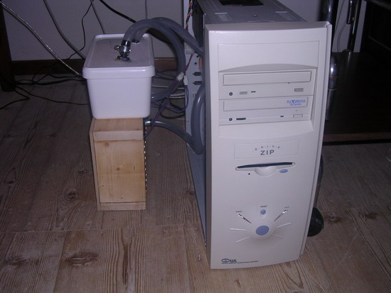

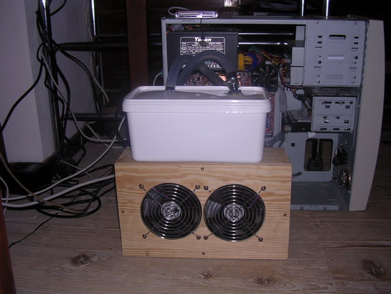

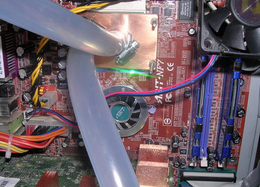

Πάει καιρός που ήθελα να μπω και γω στο club των νερουλάδων και να μετά από αρκετή δουλειά τα κατάφερα. Για να μη σας τα πολυλογώ το w/c μου αποτελείται από:
Ψυγείο : Ford Transit '87
Αντλία : Hydor L20
Φανάκια : 2 x 120 Delta Fans
Μπλοκ : 11s waterblock

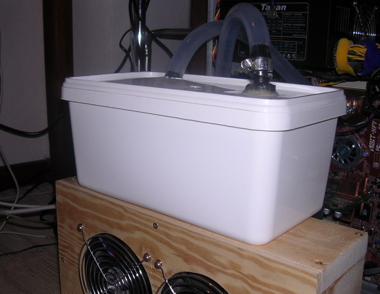

Τάνκ : Τάπερ
Σωλήνες : Dangerden ½
Θα ήθελα να ευχαριστήσω τους: Voudas , Chosen & Unstoppable για την πολύτιμη βοήθειά τους.
Ακολουθούν φωτογραφίες
Περιμένω και τις δικές σας γνώμες για τπτ βελτιώσεις
Ευχαριστώ εκ των προτέρων,
Φιλικά Διονύσης

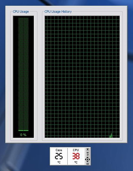

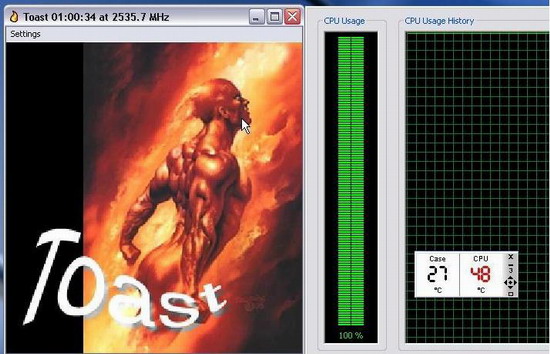

καλημερα,αν ακολουθησουν και οι εντυπώσεις σου θα εισαι best!ποση temp εχεις με ο/c?
το ξυλο #$%%^$# !πολυ καλη δουλεια!μπορεις να το καλυψεις και αυτο με ξυλο και θα ειναι πιο ομορφο..
Τemps idle: πριν με εναν ανεμιστηρα(αυτους που βαζουμε οταν ζεστενομαστε :p) θα ειχα 50+ βαθμους.
Full load temps: πριν με τον ανεμιστηρα που ειπα πιο πανω και 2-3 ωρες παιχνιδι θα ειχα 62+

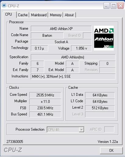

Tέλος απο 2425Mhz που ήταν, τον εστειλα με κάμποσο ρευματάκι στα
Στα 2425Mhz με την μαμα ψυκτρα τωρα το καλοκαίρι πολλες φορές έκανε reboot (toast, gaming), αρα δεν ηταν και πολυ sable.
Βασικα εκει εχω φτασει τον επεκσεργαστη γιατι παραπανω αρχιζουν να βγαζουν errors οι μνημες μου. Αρα αν μου το επετρεπαν αυτες, ισως να ανεβαινε και παραπανω.
Kαι κατι που ξεχασα να γραψω πιο πανω, τα ελατήρια που έβαλα στο block ειναι απο στυλό BIC:p
