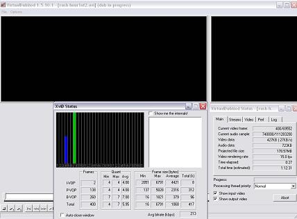

Hemispasm Αύγουστος 25, 2004 #19 Κοινοποίηση Αύγουστος 25, 2004 Με full processing mode μεσω stream δειχνει να δουλευει: Link to comment Share on other sites More sharing options...
