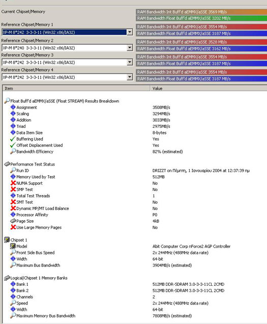

darkCount Δημοσιεύτηκε Αύγουστος 18, 2004 #1 Δημοσιεύτηκε Αύγουστος 18, 2004 Είμαι πολύ χαρούμενος. Από τη μια ήρθε ο νέος mobile μου με Ixxx stepping και χάρηκα....και από την άλλη βρήκα αυτές τις μνημούλες Micron 1γίγα που φαίνεται ότι ανεβαίνουν.... Μέχρι στιγμής ακολουθώ τη μέθοδο Enduracell-Hipro για κάψιμο και είμαι ακόμα στο 2.7v και ψήνω! Πάρτε ενα screenshot να μου πείτε τη γνώμη σας....
enduracell Αύγουστος 18, 2004 #2 Αύγουστος 18, 2004 αυτές οι μνήμες πρέπει να είναι πραγματικά κελεπούρια, αλλά έχεις βλέπω ακόμα CMD2T αυτό ρίχνει πολύ τις επιδόσεις (ας δείχνει άλλα το Sandra, λες και πότε τα δείχνει σωστά?) και αν δεις ότι κολλάς γύρω στα 242-243 είναι θέμα BIOS οπότε προτίμησε να τις παίξεις 3-2-2-11 ή 2.5-2-2-11 με CPC (CMD) 1T. δεν έχω βγάλει καμιά μέθοδο, του Hipro είναι, απλά την εφαρμόζω και την προτείνω
darkCount Αύγουστος 18, 2004 Author #3 Αύγουστος 18, 2004 Σχετικά με τη μέθοδο....Hipro-Soki ήθελα να πω....sorry.Το Sandra δεν ξέρω τι λέει, εγώ πάντως έβαλα το τελευταίο DE8_16 που patchαρες με το 1Τ. Αυτό δεν αρκει για να παίζει 1Τ το chipset που λέγαμε χθες? Πρέπει να κάνω κάποια άλλη ρύθμιση αλλου?Με το Nforce Tweaker μπορώ να αλλάξω το 1Τ και 2Τ στο Sandra αλλά δεν αλλάζει τπτ στο σκορ.Τι εννοείς θέμα βιος γύρω στα 242-243 γιατί ένα τοίχος σαν να βλέπω κάπου εδώ. Τι βιος να βάλω δηλαδή?Όσο για 3-2-2-11 δεν παίζει προς το παρόν, μάλλον θέλουν δουλεια ακόμα. Όταν ανέβω βολτ θα δούμε. Ούτε 2.5 cas φαίνεται να γουστάρουν. Νομίζω όμως ότι το cas3 τους είναι εξίσου καλό με το 2.5
enduracell Αύγουστος 18, 2004 #4 Αύγουστος 18, 2004 ΟΚ τελικά εφόσον μου λες ότι μπορείς και το αλλάζεις με το ΝF2tweaker σημαίνει ότι το Sandra δε διαβάζει το CMD για CMD αλλά άλλο χρονισμό γι αυτό και δε βλέπεις κάποια διαφορά. Έχεις βάλει το σωστό BIOS oπότε άστο έτσι πως είναι απλα να ξες ότι το CMD το δείχνει λάθος. Σχετικά με το τοίχο των 240-243 έχει να κάνει με το BIOS και προς το παρών δεν έχει βρεθεί λύση. Mετά από αυτά τα FSB σου βγάζει τρελά error?, τι ακριβώς αντιμετωπίζεις? Με τι volt είσαι εκεί? Μια χαρά πάντως είναι οι μνήμες σου ακόμα και έτσι, ίσως θέλουν ψήσιμο για τα 2.5-2-2 έχε υπόψιν σου ότι κάτι EB που δοκίμασα δε postάραν με CAS3 αλλά μόνο με 2.5 μπορεί σε εσένα να συμβαίνει το αντίθετο.
