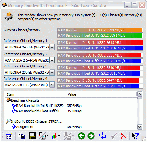

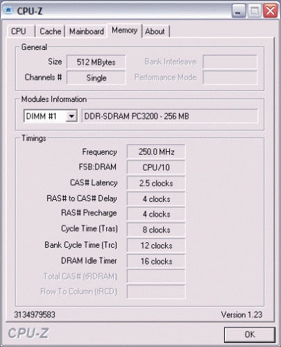

gfa3 Αύγουστος 30, 2004 Author #55 Αύγουστος 30, 2004 Χαρας ευαγγελια!!!!!! Αφου δεν ημουν σταθερος στα 240 δεν ανεβηκα ποτε πιο πανω.Οποτε εβαλα ετσι για πλακα 250 απευθειας και ΗΤΤ 2χ και δειτε:
gfa3 Αύγουστος 30, 2004 Author #57 Αύγουστος 30, 2004 Τα αποτελεσματα ομως δεν ειναι και τοσο καλα στο sandra αφου στα 240 με HyperX (δεν ηταν σταθερες εκει) ειναι πιο καλα τι να φταιει?
