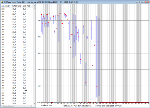

βαλε στο προγραμμα να φαινονται τα αρχεια με βαση το μεγεθος και στοιχηματιζω οτι αυτα που τα διαβαζει αργα ειναι και μικρα αρχεια.
edit μετά από λίγο καλύτερη κατανόηση του ssd read speed tester (φένεται ότι είμαι μια χαρά εγώ)
εσείς ?

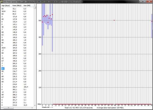

ο δικος μου

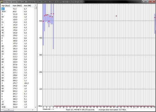

και ετσι για το μαμωτο ετρεξα και ενα diskfresh
post-33283-0-34168800-1422376230_thumb.j
καμια διαφορα, εαν υπηρχε προβλημα, με το diskfresh θα εκανε μπαμ οπως και τη προηγουμενη φορα.

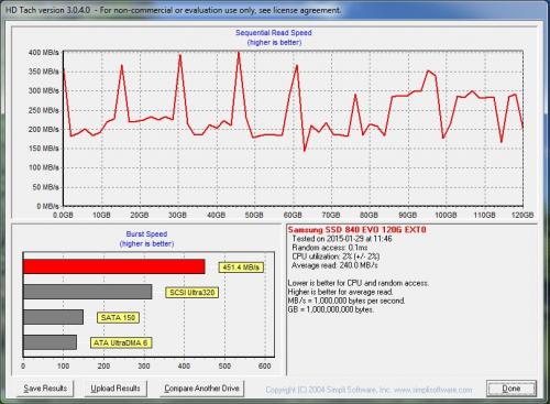

Προσωπικά δεν είχα κάτσει να κάνω update στον δικό μου μιας και δεν ήθελα να ρισκάρω firmware update σε δίσκο. Χαζομάρα ίσως, αλλά τέλος πάντων. Οπότε, μόλις τσέκαρα την ταχύτητά του εχτές στο HDTach πήγαινε έρποντας. Και πάλι δεν έκανα firmware update αλλά δοκίμασα κάτι άλλο που βελτίωσε αρκετά την κατάσταση, βασικά υπερδιπλασίασε το read με βάση το HDTach.
Αν ο δίσκος σας έχει λιγότερο από 50% usage ή αν τέλος πάντων πολλά αρχεία είναι π.χ. downloads/movies/mp3s/οτιδήποτε που μπορούν να μετακινηθούν προσωρινά χωρίς πρόβλημα σε άλλο partition ώστε να πέσει το usage κάτω του 50%, τότε μια ιδέα είναι η χρήση του UltimateDefrag.
Το πρόγραμμα αυτό έχει την επιλογή να μεταφερθούν όλα τα αρχεία στην αρχή(εσωτερικό) του δίσκου ή στο τέλος(εξωτερικό) αυτού. Οπότε μπορείτε να κάνετε ένα defrag με αυτό το πρόγραμμα σήμερα και να μεταφέρετε τα πάντα στο εξωτερικό τμήμα του δίσκου ή στο εσωτερικό τμήμα του, με βάση το πως τα απεικονίζει στο γράφημά του το εν λόγω πρόγραμμα. Αν τα αρχεία φαίνεται να καταλαμβάνουν το εσωτερικό τμήμα του δίσκου, τα μεταφέρετε στο εξωτερικό και αν είναι στο εξωτερικό τμήμα στο εσωτερικό. Οι SSDs βέβαια δεν έχουν εσωτερικά τμήματα και εξωτερικά, αλλά θεωρώ δεδομένο ότι στους SSDs αυτό μεταφράζεται σε μεταφορά των δεδομένων σε άλλα cells.

Ο Samsung είναι σε χρήση εδώ και έναν χρόνο, edit αλλά είχα κάνει format πριν έξι μήνες οπότε ας θεωρήσουμε ότι είναι 6 μηνών. Όπως είπα ΔΕΝ έχω αναβαθμίσει το firmware, ΔΕΝ έχω τρέξει το restoration tool. Το HDtach μου δίνει το παρακάτω μετά το defrag, που θα έλεγα ότι είναι καλή συμπεριφορά για, κατά τα άλλα, προβληματικό δίσκο.

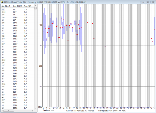

Να προσθέσω και το SSDReadSpeedTester
Απλά έστειλα προσωρινά κάποια downloads και ένα virtual machine σε άλλον δίσκο ώστε να πέσω κάτω από το 50% usage και μετά μέσα από windows XP που είχα σε άλλον δίσκο έτρεξα το UltimateDefrag πάνω στον EVO με την επιλογή να μεταφέρει όλα τα αρχεία στο εξωτερικό τμήμα του δίσκου. Μετά την ολοκλήρωση της διαδικασίας, επανέφερα τα downloads και το virtual machine στον EVO. Στο μέλλον όταν χρειαστεί θα επιλέξω να μεταφερθούν όλα τα αρχεία στο εσωτερικό κομμάτι του δίσκου.
