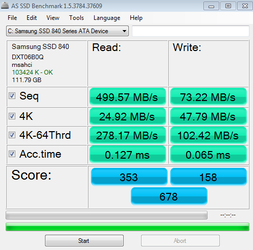

Samsung 840Pro 256GB (3770Κ στα 4.6 GHz)
Με το νεο Firmware DXM04B0Q φρεσκοπερασμενο μολις τωρα ! ! !
Εχω μενει ΑΦΩΝΟΣ, φωτια ο δισκος !!!! Φτου Φτου Φτου

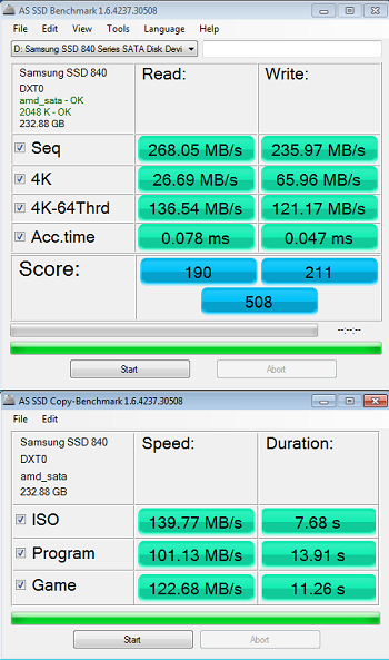

Και τα δικά μου νούμερα από τον απλό 840 (σύστημα υπογραφής)
όλα καλά έτσι;

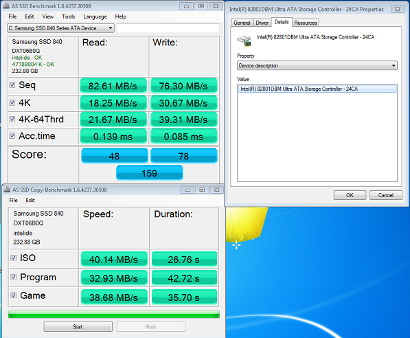

από θέμα drivers τι παίζει γιατί δεν έχω ίδεα; δεν έβαλα τίποτα, ότι βάλλαν τα windows μόνα τους.

Διαβασε μερικες σελίδες πισω..
Πρεπει να βαλεις τον driver της Intel.
Θα παρει τα πανω του μετα

ακριβως οτι ειπε ο πανω αφου βαλεις τα driver της intel θα γραφει αντι για msahci, iaStorA
ευχαριστώ για τις απαντήσεις :)
από εδώ κατέβασα μόνο το τρίτο και είδα σημαντικές διαφορές! κατέβασα και το πρώτο αλλά δεν κατάλαβα τι πρέπει να κάνω! για βοηθήστε :p

τι πρεπει να κανω επιτελους για να δει τους ντράιβερς της ιντελ??
Έτσι όπως τον έχεις συνδέσει, δεν πρόκειται...είναι στις SATA θύρες που ελέγχονται από τον Marvell...
Συμβουλέψου το manual της μητρικής σου για να δείς σε ποιές θύρες πρέπει να συνδέσεις για τον Intel Controller.
HINT : Σύνδεσε στις κόκκινες που είναι κολλητά στις μαύρες.
