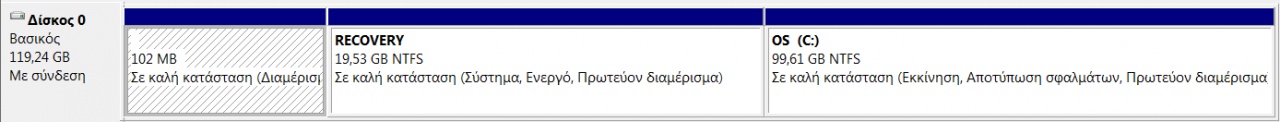

Καλησπέρα. Έχω ένα Dell xps L702x και πρόσφατα του "φόρεσα" έναν samsung 830. Το πρόβλημά μου είναι ότι όταν έκανα το restore απο την εργοστασιακή εικόνα, μου δημιούργησε 2 partitions από τα οποία το ένα που έχει την εικόνα ανάκτησης του συστήματος, δεν την χρειάζομαι. Αρχικά δοκίμασα να σβήσω το recovery partition και να το ενώσω με το C χρησιμοποιώντας το Acronis, αλλά δυστυχώς τον ήπια, μιας και από ότι φαίνεται ο bootmanager είναι στο recovery partition και όταν το σβήνω δε μου Μπουτάρη στα windows μετά.
Έχετε καμία ιδέα ή κάποιον οδηγό για το πως μπορώ να ξεφορτωθώ το recovery partition και να το ενσωματώσω σε αυτό του λειτουργικού;

Από ό,τι βλέπω στον disk manager, σαν ενεργό σύστημα έχει το recovery. Αν το αλλάξω, δεν μπορώ να μπω στα windows.

Απο την διαχείριση των δίσκων κάνε διαγραφή το recovery partition (θα στο βγάλει σαν μη κατανεμημένο χώρο). Μετά στον χώρο του C πάλι στην διαχείριση άμα κάνεις δεξί κλικ πάνω του κάπου λέει επέκταση ή κάπως έτσι, το πατάς και του ορίζεις την full χωρητικότητα του δίσκου. Άμα δεν σε bootάρει το σύστημα απλά τρέξε το repair mode των windows 7 κατά την εκκίνηση και θα σου φτάξει το MBR.

Να ενημερώσω ότι η δουλειά έγινε γρήγορα και καθαρά με το συνδιασμό δύο προγραμμάτων. Αρχικά, ακολούθησα την συμβουλή του τραγικού να αλλάξω θέση στο bootloader από το recovery partition στο C, χρησιμοποιώντας το EasyBCD (BCD Backup/Repair -> Change Boot Drive) και μετά με το βοήθεια του προγράμματος EaseUS Partition Master 9.1.1 Home Edition κατάφερα και ένωσα τα δύο partitions σε ένα, δίνοντάς μου πλέον μέγεθος C στα 120 Gb. :beer:
