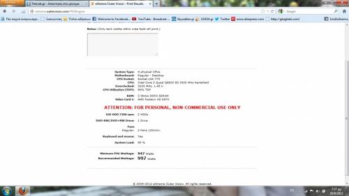

banalisgeorge Σεπτέμβριος 29, 2012 Author #14 Σεπτέμβριος 29, 2012 Μαλλων καταλαβα γιατι καεικε, το overclocing μας την εκανε την ζημια το τροφοδοτικο ηταν 850 ενω το μηχανιμα τραβουσε κοντα στα 1000 watt. δειτε το test που εκανα
rory Σεπτέμβριος 29, 2012 #16 Σεπτέμβριος 29, 2012 Με την καμιά! Το σύστημα σου αποκλείεται να τραβάει πάνω από 550w!Αυτά τα online τεστς είναι της πλάκας και καθόλου ρεαλιστικά!
banalisgeorge Σεπτέμβριος 29, 2012 Author #19 Σεπτέμβριος 29, 2012 ASUS - Motherboards- ASUS P5Q3 Deluxe/WiFi-AP @nASUS - Graphics Cards- ASUS EAH6970 DCII/2DI4S/2GD5Vengeance
rory Σεπτέμβριος 29, 2012 #20 Σεπτέμβριος 29, 2012 Φίλε μου στο τεστ έχεις βάλει 4 cpu!!!εδιτ:"Attention: A single Dual or Quad CORE CPU is still 1 physical CPU!" από το site!
