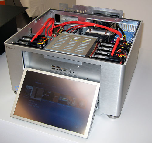

el nino Δημοσιεύτηκε Σεπτέμβριος 19, 2012 #1 Κοινοποίηση Δημοσιεύτηκε Σεπτέμβριος 19, 2012 Εξαιτίας της έλλειψης χώρου στο HTPC κουτί μου, σκέφτομαι την αντικατάσταση του κλασσικού εσωτερικού DVD-RW (sata) με κάποιο από τα λεγόμενα "slim".Γνωρίζετε αν οι αποστάσεις για τις βίδες στερέωσης είναι οι ίδιες με τα συνήθη DVD ?θα έχω επιπτώσεις στην απόδοση, (ανάγνωση ή εγγραφή) σε σχέση με αυτά ? Link to comment Share on other sites More sharing options...

el nino Σεπτέμβριος 24, 2012 Author #8 Κοινοποίηση Σεπτέμβριος 24, 2012 Τα slim υποθέτοντας ότι μιλάς για συσκευή που μπαίνει σε λαπτοπ είναι κουμπωτά και δεν έχουν holds απτο πλάι, εκτός απο μια βίδα που δένει στο κατω και πισω μέρος της συσκευής. Φυσικά και μπορείς να το συνδέσεις απλά θα είναι πακέτο να το στερεώσεις. Πες μας σε πιο κουτί θέλεις να μπει, ίσως βρούμε κάποια λύση. Έχει η silverstone αυτό SilverStone Technology Co., Ltd.- SOD02 που φαίνεται να έχει θέσεις για κούμπωμα από το πλάι. Το κουτί είναι το Origenae s21t. Όπως φαίνεται στις φωτό από το net, η απόσταση μεταξύ της ψύκτρας και του dvd είναι πολύ μικρή κάτι που περιορίζεται ακόμη περισσότερο από τα καλώδια τροφοδοσίας και sata του dvd με αποτέλεσμα να μην είναι δυνατή η τοποθέτηση του ανεμιστήρα σε θέση "push". Εάν με κάποιο τρόπο καταφέρω να στερεώσω ένα όχι τόσο βαθύ dvd-rw (το οποίο αν είναι δυνατόν να μην προεξέχει από την κάθετη διάτρητη "τραβέρσα"), τότε ίσως μπορέσω να τοποθετήσω τον ανεμιστήρα σε διάταξη "push" Link to comment Share on other sites More sharing options...
el nino Σεπτέμβριος 24, 2012 Author #9 Κοινοποίηση Σεπτέμβριος 24, 2012 εδώ φαίνεται σε μια ακόμη φωτό λίγο καλύτερα το dvd προεξέχει περίπου 3 cm από την τραβέρσα (ή τον κλωβό τοποθέτησης), οπότε εάν βάλεις ακόμη ~2 cm για τα καλώδια, προκύπτει πως έτσι περιορίζεσαι στην τοποθέτηση μόνο c-type ψύκτρας. Link to comment Share on other sites More sharing options...
