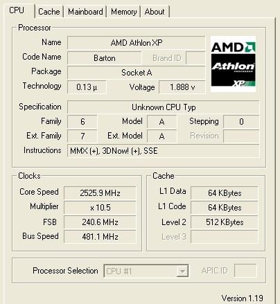

whitewolf Αύγουστος 17, 2004 Author #6 Αύγουστος 17, 2004 αν καταλαβα καλα τα ιδια λεμε με διαφορετικο τροπο... anyway η sandra μου λεει οτι ο mobile ειναι περιπου 144 W !!!!! ειναι δυνατον? σαν πολλα δεν λεει?
unstoppable Αύγουστος 17, 2004 #7 Αύγουστος 17, 2004 Αρχική απάντηση από whitewolf.....anyway η sandra μου λεει οτι ο mobile ειναι περιπου 144 W !!!!! ειναι δυνατον? σαν πολλα δεν λεει? Εξαρταται για τι ταση μιλαμε, αν εισαι καπου στα 2V σωστο ακουγεται
whitewolf Αύγουστος 17, 2004 Author #8 Αύγουστος 17, 2004 1.9 στο βιος 1.85 λεει το mbm και το cpuz. η πιο ψηλη ταση που εχω δει δινοντας 1.9 ειναι αυτη.σιγουρα ομως δεν θα μεινω εκει αλλα θα δωσω πανω απο 2.1v με το phase change να δω που θα φτασει και που θα κλαταρει ο κουνιτος .αρα πως θα υπολογισω τα συνολικα watt?
unstoppable Αύγουστος 17, 2004 #10 Αύγουστος 17, 2004 Θεωρητικα τα watt αυξανονται γραμμικα με την αυξηση της συχνοτητας και εκθετικα-στο τετραγωνο σε σχεση με την ταση. Οποτε ξεροντας την καταναλωση στα default υπολογιζεις τα ζητουμενα Watts καπως ετσι
hipro5 Αύγουστος 17, 2004 #11 Αύγουστος 17, 2004 Αρχική απάντηση από unstoppable [Σήμερα, στις 16:40] Θεωρητικα τα watt αυξανονται γραμμικα με την αυξηση της συχνοτητας και εκθετικα-στο τετραγωνο σε σχεση με την ταση. Οποτε ξεροντας την καταναλωση στα default υπολογιζεις τα ζητουμενα Watts καπως ετσι Δεν πρέπει να είναι ακριβώς έτσι γιατί μου βγάζει τον Pentium4 μου 272Watts......
unstoppable Αύγουστος 17, 2004 #12 Αύγουστος 17, 2004 Αρχική απάντηση από hipro5 Δεν πρέπει να είναι ακριβώς έτσι γιατί μου βγάζει τον Pentium4 μου 272Watts...... Δεν ξερω τι αλγοριθμο ακριβως χρησιμοποιει το sandra και κατα ποσο ειναι σωστος:...:
hipro5 Αύγουστος 17, 2004 #13 Αύγουστος 17, 2004 Μήπως πρέπει να "μπεί" και ένα - περίπου - 85%......Κάπως έτσι μου βγαίνει τουλάχιστον........
unstoppable Αύγουστος 17, 2004 #14 Αύγουστος 17, 2004 Αρχική απάντηση από hipro5 Μήπως πρέπει να "μπεί" και ένα - περίπου - 85%......Κάπως έτσι μου βγαίνει τουλάχιστον........ Εχω δει να θεωρουν 88% για τυπικη χρηση, αλλα και παλι δεν βλαπτει να ξερεις την Max καταλωση.
Nos-Dio Αύγουστος 17, 2004 #15 Αύγουστος 17, 2004 εμενα μου λεει το σαντρα 142 μαχ για 3900 και 1.488 αν και γραφει 1.52..μαλλον λαθος κανει
