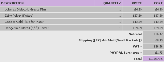

jogi Δημοσιεύτηκε Αύγουστος 14, 2004 #1 Δημοσιεύτηκε Αύγουστος 14, 2004 Μιας και ο mobile barton πηγαίνει σχετικά καλά (2.65ghz με 1,82VCore) σκεφτόμουν να τα "σκάσω" για να πάρω ένα πελτιερ + waterblock (αφού του 11 που έχω δεν κάνει). Η παραγγελία είναι η ακόλουθη (απο over-clock.co.uk) και το τεικό κόστος είναι περίπου στα 165 ευρώ + κάποια λεφτά για τροφοδοτικό (άρα υπολογίζω γύρω στα 200 - 220 ευρώ). Στο θέμα μας τώρα. Αξίζει?? Θα κερδίσω τίποτα ή μπααα? Είναι αξιόπιστο (θεωρούμε δεδομένη την σωστή εγκατάσταση για αποφυγή υγροποίησης κλπ)? Το pc μπορεί πχ να δουλέψει 2-3 μέρες σερί για κωδικοποίηση xvid ή θα καεί τίποτα? Η μήπως καλύτερα να τα πουλήσω και να παρω έναν amd64 με λίγα λεφτά παραπάνω?ΥΓ.Το τωρινό WC σύστημα αποτελείτε απο l30 + 3πλό ψυγείο οπότε δεν θα χρειαστεί τίποτα αλλαγή

jogi Αύγουστος 14, 2004 Author #6 Αύγουστος 14, 2004 Και η εικόνα της παραγγελίας (την ξέχασα στο πρώτο post). To cold plate είναι απαραίτητο αφού ο athlon δεν έχει heatspreader και δεν έχει καμία σχέση με το block. Kαι να πάω σε Α64 τι διαφορές θα δω?? Γιατί δεν πιστεύω ούτε εκεί να δώ τίποτα το ιδιαίτερο σε σχέση με αυτό που είμαι τώρα
