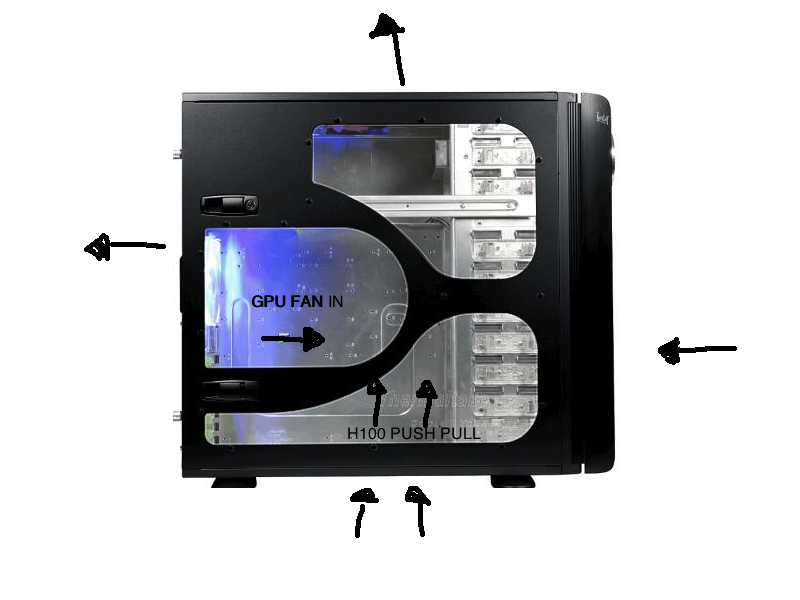

εδω θελω την βοηθεια σας....σκεφτομουν σε περιπτωση που την βαλω πατωμα να τραβαει απο κατω κ να βαζει προσ τα μεσα..(η θα ειναι τρομερα ζεστος ο αερασ οποτε θα εχω προβλημα?στα πλαγια υπαρχει ανεμιστηρας που βαζει αερα για καρτα γραφικων..αν την βαλω σε αυτο που σκεφτομαι πανω που χρειαζεται μοντα θα τραβαει απεξω και θα βαζει μεσα οπου κατευθειαν θα βγαινει παλι εξω ο αερας απο εναν 120αρι που εχω στην οροφη...
τι λετε εσεις ?>

εμένα η πρώτη λύση μου φαίνεται σωστή , αρκεί βέβαι κάτω απο το πάτωμα του κουτιού να υπάρχει χώρος να αναπνέουν οι ανεμιστήρες.. η 2η είναι λάθος γιατι ένας ανεμιστήρας στην οροφή δε φτάνει να απομακρύνει το ζεστό αέρα απο το ψυγείο κ όχι μόνο. αλλά ακόμα πιο σωστή μου φαίνεται η λύση να το βάλεις το Η100 στην οροφή ώστε ο ζεστος αέρας του ψυγείου να βγαίνει απ'ευθείας έξω. απο τα λεγόμενά σου αντιλαμβάνομαι οτι μπορείς να κάνεις τις τροποποιήσεις για να το πετύχεις.

δλδ εισαι υπερ του να τοποθετηθει στο πατωμα και η ροη το αερα να ειναι καποσ ετσι ?
κοιτα ειναι το μονο που δεν μπορω να πραγματοποιησω διοτι στο συγκεκριμενο κουτι αν το εχεις δει δυστυχωσ το τροφοδοτικο ειναι στο επανω μερος με αποτελεσμα να με περιοριζει σε χωρο...

Όλη η ζέστη από την Η100 θα περνάει στο κουτί σου και θα πρέπει να την βγάλουν έξω τα υπόλοιπα ανεμιστήρια.
Καλύτερα αν τοποθετήσεις κάτω την Η100 να έχεις τα ανεμιστήρια της να φυσάνε τον αέρα προς τα έξω ή διαφορετικά στο ταβάνι του κουτιού όπως σου είπανε.
Αν δεν υπάρχει ροή αέρα από κάποιο ανεμιστήρα ο ζεστός αέρας σιγά-σιγά θα ανεβαίνει εσωτερικά στο case σου.
απ'τη μία ειναι το τροφοδοτικό και απ'την άλλη το HDD rack με το "συρταράκι" με τα κουμπια ?
Ναι αλλα το rack το εχω καταργησει... Και εχω μονο το μπροστινό cage για τους δισκους. Τωρα... Το θεμα ειναι οτι θα δοκιμασω διαταξεος αρχικα κατω στο πατωμα για την Η100 και μετα αν ειναι θα φαω την απο πανω λαμαρινα... :sly:

Νομίζω κάτω δεν θα φτάνει γιατί θα εμποδίζει τους σωλήνες η κάρτα γραφικών. Αν όχι, δεν έχεις κανένα πρόβλημα. Καλύτερα όχι κοντά στο τροφοδοτικό, γιατί θα ζεστένεται περισσότερο δίπλα του, αυτήν την εντύπωση έχω.
δεδομενου οτι εχει 30 εκατοστα σωληνακια με βαση το review στο φορουμ φτανει να τοποθετηθη και κατω και στην οροφη χωρις να βρισκει στην καρτα γραφικων και ο λογος ειναι οτι μεταξυ μητρικης atx και πατου δεν μεσολαβει κενο οπως στα νεα κουτια που εχουν θεση για τροφοδοτικο οποτε υπολογιζεις και αυτο σαν αποσταση...
αρχικα μιας και εχουν ανοιχτει τρυπες για δυο ανεμιστηρες στο κατω μερος θα κανω μια αρχικη προσπαθεια να δω τι θερμοκρασιες θα εχω και μετα αν δεν ειναι ικανοποιητικες θα προχωρησω σε διαμορφωση του μερους της οροφης..
