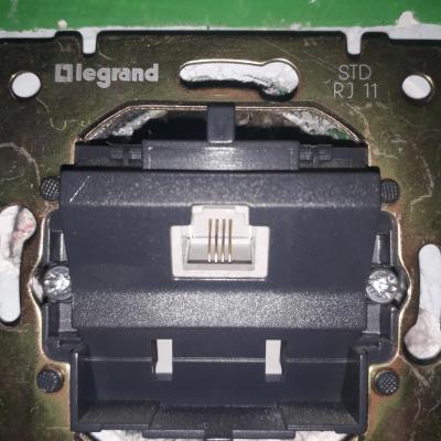

wesker Σεπτέμβριος 1, 2012 Author #21 Σεπτέμβριος 1, 2012 μαλλον το L1 μπορεις μια φοτο? Έβαλα τα καλώδια πρόχειρα επανω κανοντας δοκιμες.
JeRiChO Σεπτέμβριος 1, 2012 #22 Σεπτέμβριος 1, 2012 Έτσι όπως έχεις πιάσει τα δυο καλώδια είναι το σωστό,απλά προσπάθησε να καταλάβεις ποιοι σύνδεσμοι πάνε στα 2 μεσαία σύρματα στην πρίζα σου γιατί πλέον τα πιο πολλά τηλεφωνικά έχουν μόνο τα δυο μεσαία καλώδια μέσα στο φισάκι .Κατά πάσα πιθανότητα είναι το πράσινο και το κόκκινο(έτσι είναι συνήθως στις περισσότερες πρίζες,και έτσι φαίνεται και από την φωτογραφία που έχεις βάλει). Τα δυο παραπάνω καλώδια που βγαίνουν από τον τοίχο είναι για να δώσεις γραμμή σε άλλη πρίζα στο ίδιο δωμάτιο η σε κάποιο άλλο και όχι για δεύτερη τηλεφωνική γραμμή
wesker Σεπτέμβριος 1, 2012 Author #23 Σεπτέμβριος 1, 2012 Έτσι όπως έχεις πιάσει τα δυο καλώδια είναι το σωστό,απλά προσπάθησε να καταλάβεις ποιοι σύνδεσμοι πάνε στα 2 μεσαία σύρματα στην πρίζα σου γιατί πλέον τα πιο πολλά τηλεφωνικά έχουν μόνο τα δυο μεσαία καλώδια μέσα στο φισάκι .Κατά πάσα πιθανότητα είναι το πράσινο και το κόκκινο(έτσι είναι συνήθως στις περισσότερες πρίζες,και έτσι φαίνεται και από την φωτογραφία που έχεις βάλει). Τα δυο παραπάνω καλώδια που βγαίνουν από τον τοίχο είναι για να δώσεις γραμμή σε άλλη πρίζα στο ίδιο δωμάτιο η σε κάποιο άλλο και όχι για δεύτερη τηλεφωνική γραμμήΕυχαριστώ για την απάντηση φίλε μου. Τα 2 εξτρα καλώδια μαλλον κλεινουν το κύκλωμα στο υπόλοιπο σπίτι, γιατι όταν δοκίμασα με ενα κοκκινο και ένα μπλε ειχε μεν η συγκεκριμένη πριζα τηλεφωνο, οχι όμως και οι υπολοιπες πριζες μετά απο αυτήν... Απ'οτι καταλαβα πηγενουν σε σειρά: κεντρική πρίζα-->κουζίνα (η πριζα της φωτο)-->υπνοδωμάτια.
JeRiChO Σεπτέμβριος 1, 2012 #24 Σεπτέμβριος 1, 2012 Ευχαριστώ για την απάντηση φίλε μου. Τα 2 εξτρα καλώδια μαλλον κλεινουν το κύκλωμα στο υπόλοιπο σπίτι, γιατι όταν δοκίμασα με ενα κοκκινο και ένα μπλε ειχε μεν η συγκεκριμένη πριζα τηλεφωνο, οχι όμως και οι υπολοιπες πριζες μετά απο αυτήν... Απ'οτι καταλαβα πηγενουν σε σειρά: κεντρική πρίζα-->κουζίνα (η πριζα της φωτο)-->υπνοδωμάτια. Έτσι ακριβώς ειναι,το μόνο που πρέπει να προσέξεις είναι να το συνδέσεις στα 2 μεσαία σύρματα γιατί μπορεί να βάλεις πάνω κάποιο τηλεφωνικό που να έχει μόνο τα 2 μεσαία καλώδια στο φισάκι.Στην δικιά σου πρίζα είναι το L1 όπως φαίνεται και από την φωτογραφία.
wesker Σεπτέμβριος 1, 2012 Author #25 Σεπτέμβριος 1, 2012 Έτσι ακριβώς ειναι,το μόνο που πρέπει να προσέξεις είναι να το συνδέσεις στα 2 μεσαία σύρματα γιατί μπορεί να βάλεις πάνω κάποιο τηλεφωνικό που να έχει μόνο τα 2 μεσαία καλώδια στο φισάκι.Στην δικιά σου πρίζα είναι το L1 όπως φαίνεται και από την φωτογραφία.Nαι, κοιτώντας το φιλτράκι, αυτο παρατήρησα, τα 2 μεσαια συρματάκια χρησιμοποιούνται... Στην κεντρική πρίζα παντως βγαινει άλλο ενα σετ κόκκινο μπλε, το οποιο δεν ξέρω καν που καταλήγει. Όλες οι τηλεφωνικές πρίζες δοκιμάστικαν και λειτουργούν όλες....
JeRiChO Σεπτέμβριος 1, 2012 #26 Σεπτέμβριος 1, 2012 Nαι, κοιτώντας το φιλτράκι, αυτο παρατήρησα, τα 2 μεσαια συρματάκια χρησιμοποιούνται... Στην κεντρική πρίζα παντως βγαινει άλλο ενα σετ κόκκινο μπλε, το οποιο δεν ξέρω καν που καταλήγει. Όλες οι τηλεφωνικές πρίζες δοκιμάστικαν και λειτουργούν όλες.... Τα δυο που σου περισσεύουν μπορεί να είναι αναμονή για συναγερμό(αναλόγως το πόσο παλιό είναι το σπίτι)αν και δύσκολο άμα έχεις τέτοιου είδους καλώδια στους τοίχους να έχεις αναμονή.Κανονικά είναι το ζευγάρι που σου φέρνει από έξω την γραμμή και αριθμός ζευγαριών ισοδύναμος με τον αριθμό πριζών στο σπίτι.Το έξτρα ζευγάρι μόνο ο ηλεκτρολόγος που το έβαλε μπορεί να σου πει γιατί είναι εκεί καθώς ηλεκτρολόγος=πατέντα:fist: τις πιο πολλές φορές (με κάθε σεβασμό στους ηλεκτρολόγους του φόρουμ)
wesker Σεπτέμβριος 1, 2012 Author #27 Σεπτέμβριος 1, 2012 Τα δυο που σου περισσεύουν μπορεί να είναι αναμονή για συναγερμό(αναλόγως το πόσο παλιό είναι το σπίτι)αν και δύσκολο άμα έχεις τέτοιου είδους καλώδια στους τοίχους να έχεις αναμονή.Κανονικά είναι το ζευγάρι που σου φέρνει από έξω την γραμμή και αριθμός ζευγαριών ισοδύναμος με τον αριθμό πριζών στο σπίτι.Το έξτρα ζευγάρι μόνο ο ηλεκτρολόγος που το έβαλε μπορεί να σου πει γιατί είναι εκεί καθώς ηλεκτρολόγος=πατέντα:fist: τις πιο πολλές φορές (με κάθε σεβασμό στους ηλεκτρολόγους του φόρουμ) Η πολυκατοικία ειναι 20ετίας... Βασικά υπάρχουν αλλες 2 πριζες με φις στο σπίτι, οι οποίες ομως μεσα εχουν 1 καλώδιο γκρι και ενα μαυρο, τα οποια μεσα τους όμως δεν ειναι το κλασικο τηλεφωνικό αλλα πολλα λεπτά συρματάκια, στα οποια επανω όμως ειναι συνδεδεμένα κατι παλιά ηχεία, οπότε αποκλείω να ειναι τηλεφωνικά. Στην κεντρική πρίζα παντως τα 2 εξτρα καλώδια τα αφησα αποσυνδεδεμένα όπως ήταν, είπα να μην τα συνδέσω μιας και δεν ήξερα τι ειναι. Όσο για τον ηλεκτρολόγο λίγο δύσκολο να μαθω, μιας και οταν εκανε την εγκατάσταση ήταν ήδη 60 φευγα, φαντασου πόσο θα είναι τώρα. Βασικα αλλαξα τις πρίζες μηπως και φταίγανε αυτες για προβλημα χαμηλου συγχρονισμού, αν και ολοι στην πολυκατοικια εχουν attenuation απο 37-40 οπότε δεν νομίζω να ειναι καλωδιακό το πρόβλημά μου.
JeRiChO Σεπτέμβριος 1, 2012 #28 Σεπτέμβριος 1, 2012 Έχω και εγώ στο σπίτι μου ακριβώς τα ίδιου τύπου καλώδια άλλα δεν υπάρχει θέμα με το attenuation και αν μου λες ότι το έχουν όλοι το πρόβλημα κάτι άλλο θα είναι (κεντρικά καλώδια ΟΤΕ κλπ κλπ) Τα δικά μου π.χ.
wesker Σεπτέμβριος 1, 2012 Author #29 Σεπτέμβριος 1, 2012 Έχω και εγώ στο σπίτι μου ακριβώς τα ίδιου τύπου καλώδια άλλα δεν υπάρχει θέμα με το attenuation και αν μου λες ότι το έχουν όλοι το πρόβλημα κάτι άλλο θα είναι (κεντρικά καλώδια ΟΤΕ κλπ κλπ)Τα δικά μου π.χ. Zηλευω..... Αντε να δουμε τι θα γίνει με τις οπτικες που συνδέθηκαν στο ΚΑΦΑΟ, 200μ απο το σπίτι μου. Εγω μετα βιας ξεπερνάω τα 8800Mbps. Βy the way αν και offtopic αν αλλαζες το ANNEX M σε ANNEX A εχεις περιθώριο να κλειδώσεις λίγο ακόμα.
