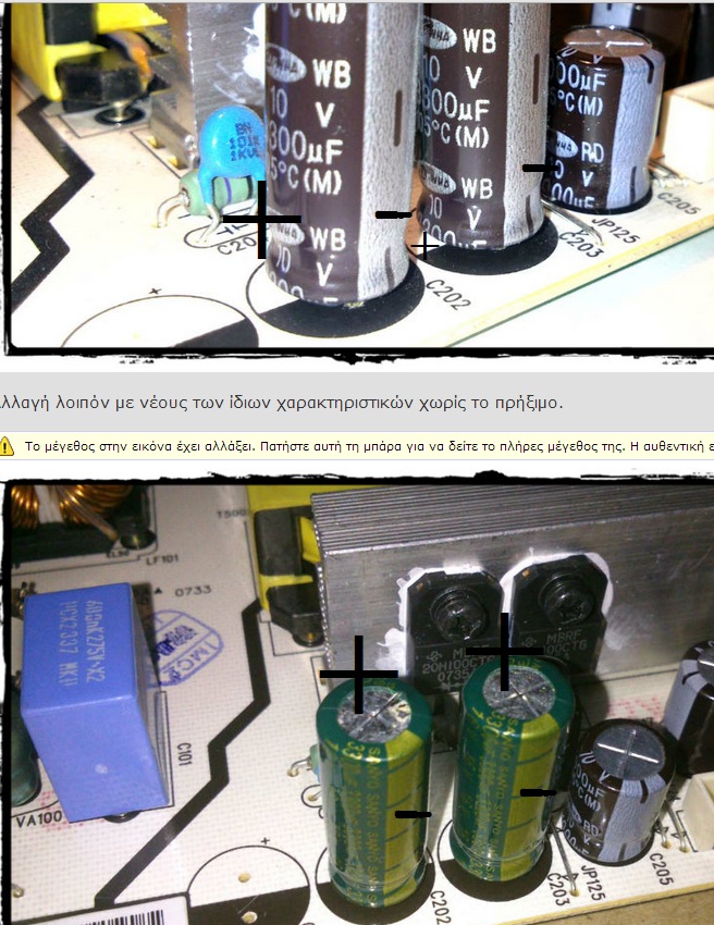

eddie77 Ιανουάριος 25, 2013 #31 Ιανουάριος 25, 2013 φίλε πολυ καλό το όλο θέμα ........έχω ένα πρόβλημα ομως......άλλαξα 6 πυκνωτες , τη βάζω στο ρεύμα , δουλεύει , αλλά μετά από 5-10 sec μου καίει ένα πυκνωτή.Τον άλλαξα 3 φορές και πάλι το ίδιο.Ο πυκνωτής θα έπρεπε να είναι 1000mF στα 25 volt, αλλά είναι 1000mF στα 35 volt.Από εκεί που τους αγόρασα μου είπαν οτι δεν παίζει ρόλο.........Μπορεί κάποιος να μου πει τι πάει στραβα???????????????????
Jumex Ιανουάριος 25, 2013 #32 Ιανουάριος 25, 2013 eddie77 έγραψε: φίλε πολυ καλό το όλο θέμα ........έχω ένα πρόβλημα ομως......άλλαξα 6 πυκνωτες , τη βάζω στο ρεύμα , δουλεύει , αλλά μετά από 5-10 sec μου καίει ένα πυκνωτή.Τον άλλαξα 3 φορές και πάλι το ίδιο.Ο πυκνωτής θα έπρεπε να είναι 1000mF στα 25 volt, αλλά είναι 1000mF στα 35 volt.Από εκεί που τους αγόρασα μου είπαν οτι δεν παίζει ρόλο.........Μπορεί κάποιος να μου πει τι πάει στραβα???????????????????99% τον βάζεις ανάποδα...
eddie77 Ιανουάριος 25, 2013 #33 Ιανουάριος 25, 2013 πλακα κάνεις , εχει καλή κι άνάποδη?και πως ξεχωρίζω πως να το βάλω?
Τζώρτζης Ιανουάριος 25, 2013 #34 Ιανουάριος 25, 2013 eddie77 έγραψε: πλακα κάνεις , εχει καλή κι άνάποδη?και πως ξεχωρίζω πως να το βάλω?Αφού έχεις ίδιους βάλτον από την άλλη αυτή τη φορά.
eddie77 Ιανουάριος 25, 2013 #35 Ιανουάριος 25, 2013 σωστός , θα το δοκιμάσω αλλά ποια είναι η σήμανση που έχει?έτσι για μελλοντική χρηση
Τζώρτζης Ιανουάριος 25, 2013 #36 Ιανουάριος 25, 2013 Συνήθως ο αρνητικός πόλος υποδεικνύεται από μια λευκή ή γκρι λωρίδα στο μήκος του σώματος του πυκνωτή. Και μια ενδεικτική επεξήγηση από άνωθεν φωτογραφία.
eddie77 Ιανουάριος 25, 2013 #37 Ιανουάριος 25, 2013 σωστός και γρήγορος.......τους έβαλα όλους όπως πρέπει και η οθόνη είναι οκ....ευχαριστώ πολύ μάγκες....
