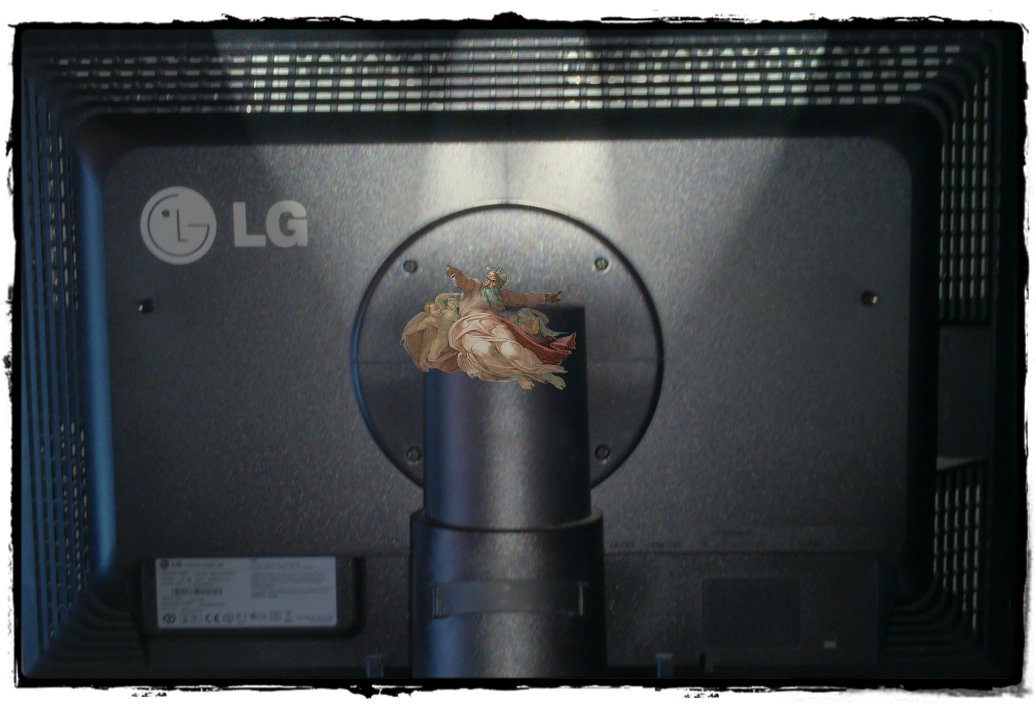

Κατα φωνή, μας δείχνει τις 4 βίδες που πρέπει να φύγουν για να απαλλαγούμε απο την ενοχλητική παρουσία της βάσης της οθόνης.

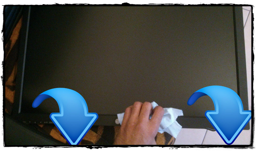

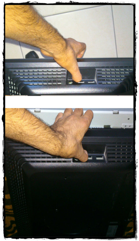

Επόμενο εμπόδιο στο δρόμο προς τη δόξα είναι το πλαστικό κάλλυμα της οθόνης. Εδώ τα πράγματα είναι λιγο πιο δύσκολα μιας και δεν υπάρχουν βίδες, δεν τα κάνουν οπως παλιά, αλλά ολα ειναι κουμπωτα. Ετσι θα πρέπει να εφαρμόσουμε λίγο δύναμη στο πλαίσιο.
Οχι τόση δύναμη, μπορείς να φύγεις κύριε Λου Φερίνο.
Τραβάμε το κάτω μέρος του πλαισίου προς τα κάτω και έξω, καλο θα ήταν να βάλετε και κατι σε ύφασμα για να προστατευθεί το πάνελ απο τυχόν νυχιές (ναι ξέρω για την κιθάρα είναι) κατα την προσπάθεια. Με προσοχή μεχρι να αρχίσει να ξεκουμπώνει, μόλις γίνει η αρχή μετα ανοίγει εύκολα.

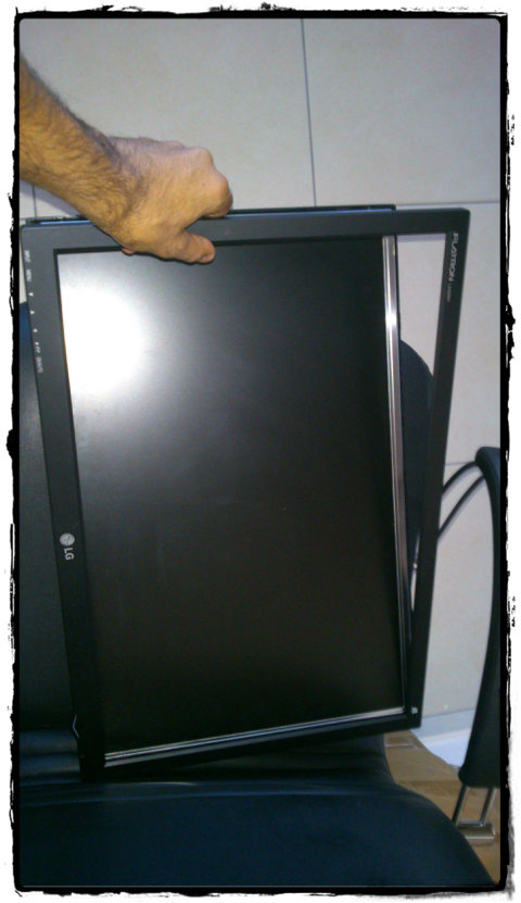

μεχρι να μείνουμε με το πλαίσιο στο χέρι.

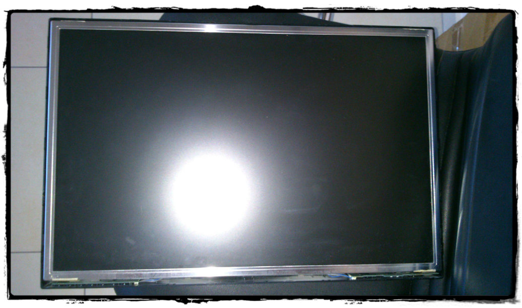

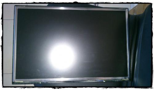

Τώρα πρέπει να βγάλουμε την οθόνη απο το πλαστικό κάλυμμα, με τη μέθοδο κρεμ καραμελέ. Την γυρνάμε τουμπα, πιάνουμε απο τη μεση και ξεκουμπώνουμε.

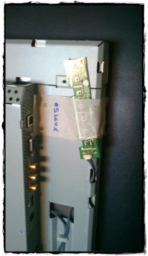

Λιγο προσοχή μόνο κατα το ξεκουμπωμα μην τραβήξετε τις δυο πλακετούλες απο τα δέξια και αριστερά της οθόνης (Control Panel και Power On).
Πρίν περάσουμε στα ενδότερα κολλάμε με κάτι τις πλακετούλες στο κάλυμμα, για να μη μας κρέμονται όσο θα δουλευουμε.

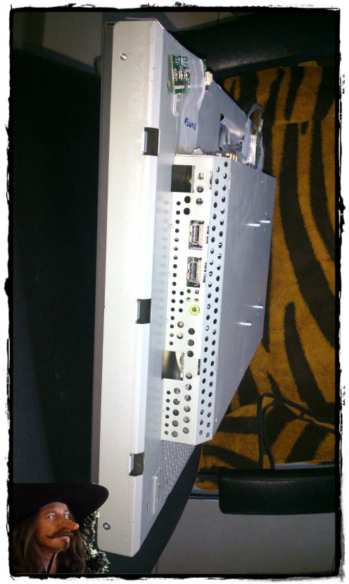

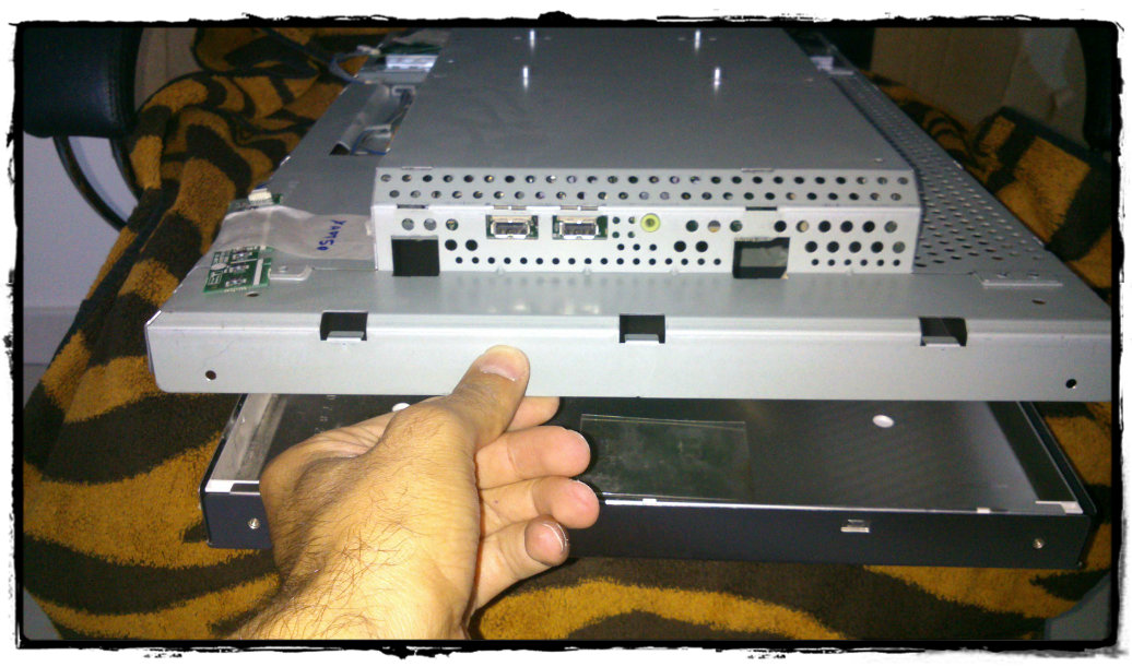

Τέσσερις βίδες αργότερα είμαστε έτοιμοι να ανοίξουμε το μεταλικό πλαίσιο της οθόνης που θα μας δώσει πρόσβαση στο τροφοδοτικό. Με προσοχή γυρνάμε την οθόνη ανάποδα κρατώντας απο μπροστά μη μας φύγει το πάνελ, και σηκώνουμε αργά το καπάκι απο τη μεριά που είναι τα USB και η τροφοδοσία. Προσέχουμε να κρατάμε την αντίθετη πλευρά σταθερή και το σηκώνουμε σαν καπό (απο την άλλη έχει κατι καλλώδια ο κυρ Cthulhu αυτοπροσώπως)

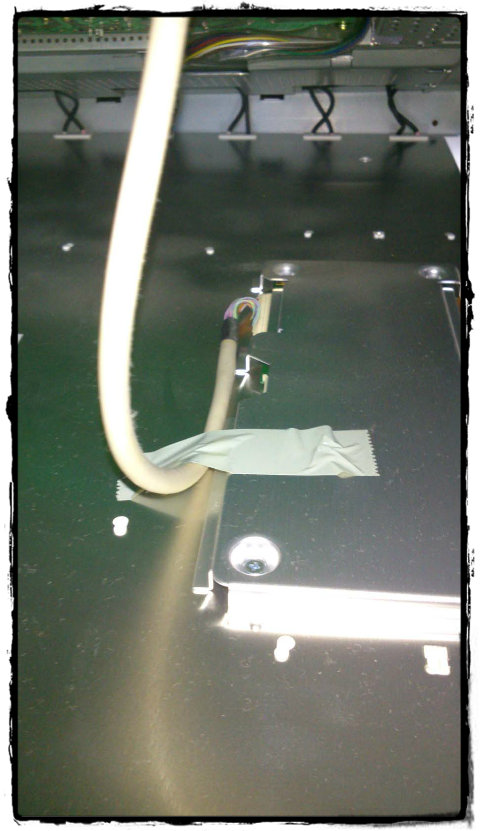

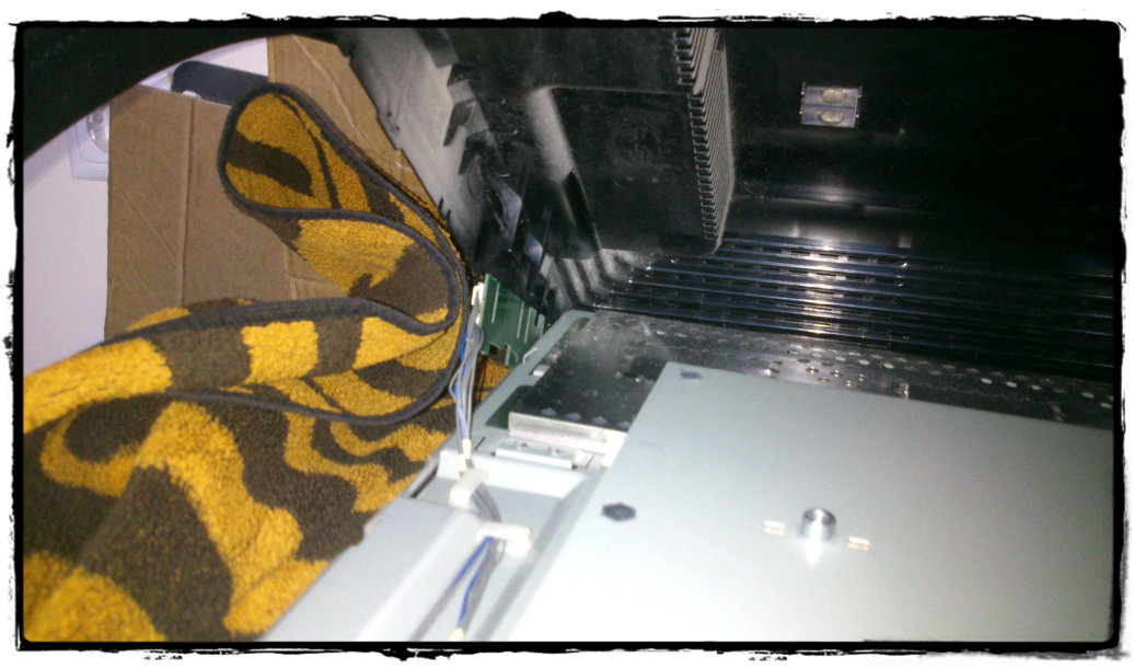

Ξεκολλάμε την ταινία που κρατάει το καλωδιάκι και μαζεύουμε και το πλαστικό διάφανο καλλυματακι που θα βρούμε στο πίσω μέρος του πάνελ. Μη φοβάσαι στο τέλος το σκηνικό θα θυμίζει ταβέρνα, δε θα περισσέψει τίποτα!

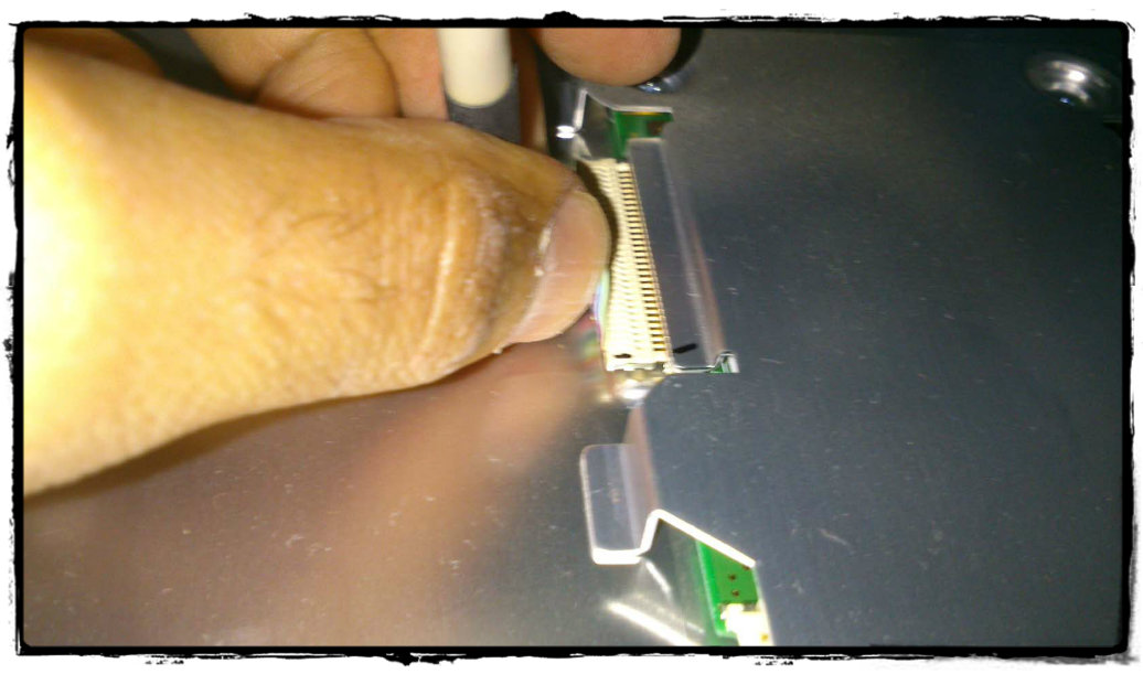

Για σιγουριά μαρκάρουμε με ενα μαρκαδοράκι μια πλευρά του connector που βρίσκεται στη βάση του πάνελ, (as seen on Sleeving guide) και τραβάμε προσεκτικά.

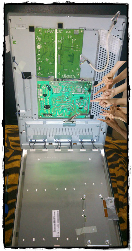

Πλέον μπορούμε να σηκώσουμε το μισο σασί του μόνιτορ. Στη φωτό την είχα πάνω σε μιά καρέκλα ετσι ώστε να μή στρεσάρω πολύ τα καλώδια απο την μεριά που παραμένει κλειστή. Η πλακέτα που χρήζει επισκευής είναι η δεύτερη απο πάνω προς τα κάτω, αυτή που δείχνουν τα χέρια με περισσή αγένεια.

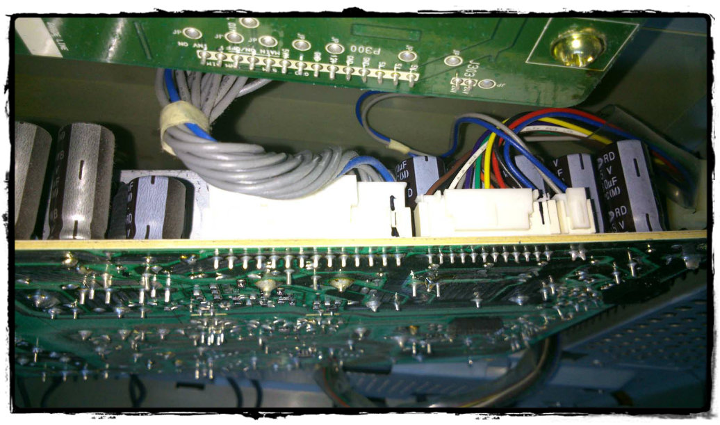

Απο δώ και κάτω είναι κατηφόρα, πιάνουμε πάλι το κατσαβίδι και ξεβιδώνουμε τις πέντε βίδες που κρατάνε την πλακέτα στη θέση της. Μαρκάρουμε ξανά τα βυσματάκια (ο φόβος φυλάει τα έρμα) και τα ξεκουμπώνουμε με γλύκα.

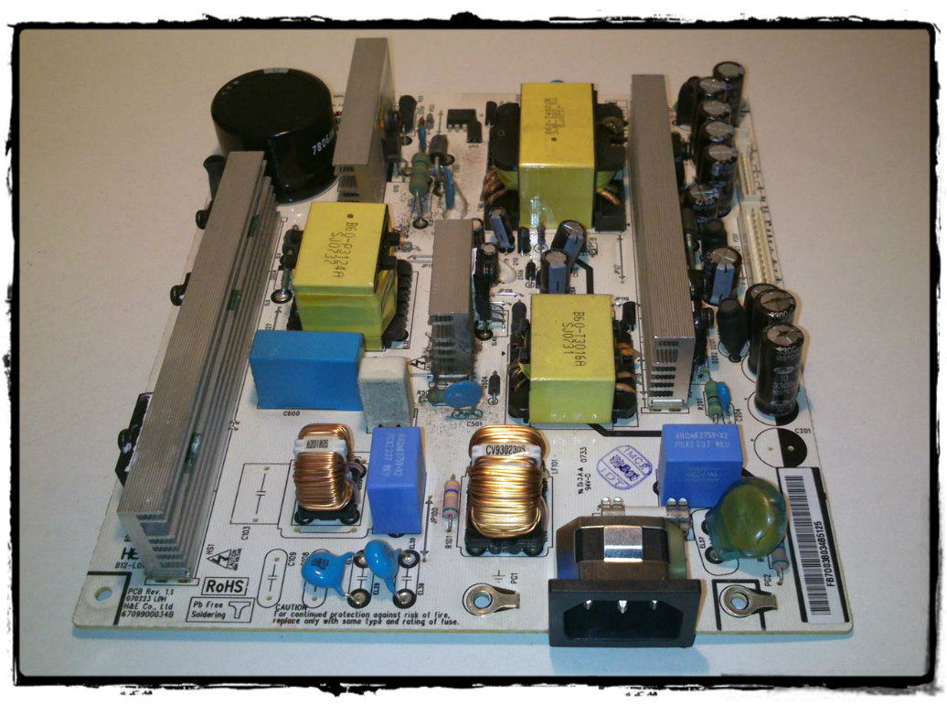

Τέλος την τραβάμε έξω φωνάζοντας την ατάκα του Scorpion απο το Mortal Kombat "GET OVER HERE" και αυτή θα έρθει, χωρις fatality ελπίζω.

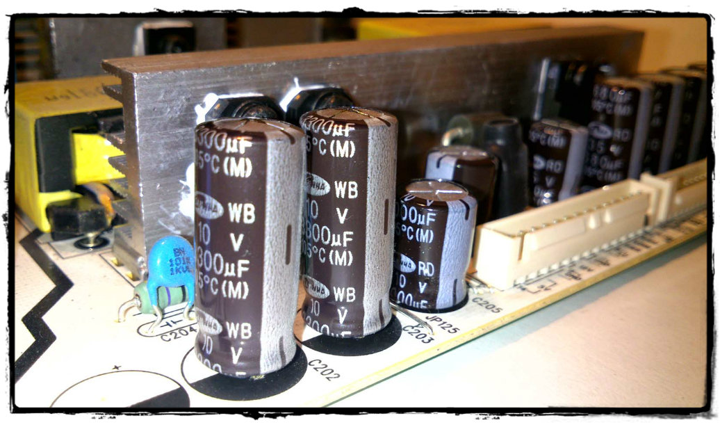

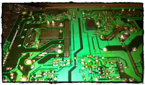

Τώρα που ο ασθενής είναι ανοιχτός έχουμε δυο επιλογές ή αλλάζουμε όλα τα πυκνωτάκια ή μόνο οτι μας φαίνεται πρησμένο (απο τους πυκνωτές πάντα). Στη περίπτωση μου ξεκίνησα με τους δύο μεγαλούτσικους που ήταν σαν να γύρισαν απο πασχαλινό τραπέζι.

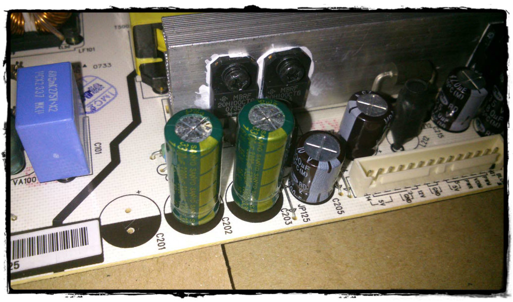

Αλλαγή λοιπόν με νέους των ίδιων χαρακτηριστικών χωρίς το πρήξιμο.

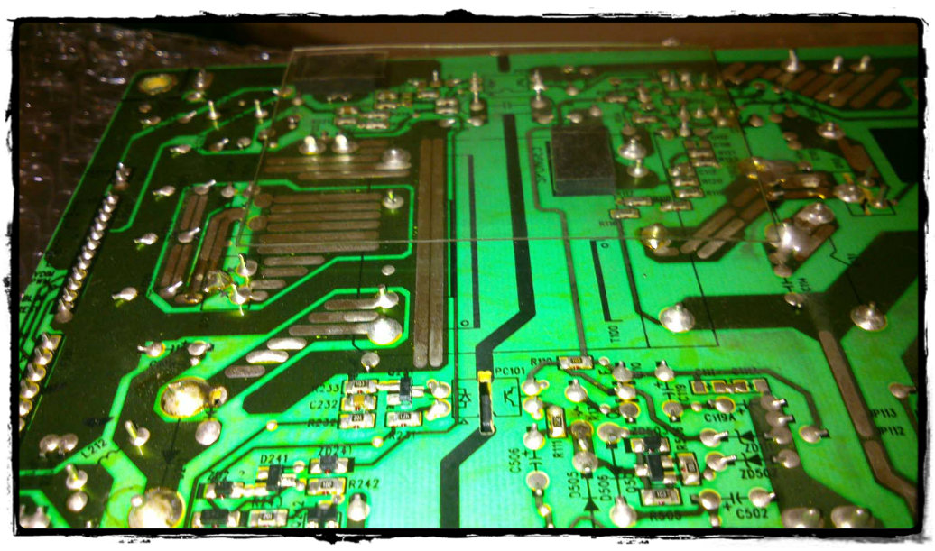

Λεπτομέρειες για το πώς θα γίνει η κόλληση στο αρχικό D.I.Y γιατι είμαι Hypernoob σε αυτά. Τώρα πάμε την ανάποδη πορεία. Το μόνο που πρέπει να προσέξουμε κατα τη συναρμολόγιση είναι το πλαστικό διάφανο τετραγωνάκι που πρέπει να πατήσει στην πίσω μεριά της πλακετούλας κάπως έτσι:

Καλή δουλειά,μπράβο.
Η αξία αυτής της πλαστικής καρτούλας δεν πρέπει να παραβλέπεται ποτέ.Σε αντίθετη περίπτωση έχεις άσχημα φαινόμενα...γείωσης ;)

χαχαχα ναι θεούλης ο Ferrigno. Θενκς για την παρατήρηση και τα καλά σου λόγια, δεν είχα καταλάβει τι ακριβώς κάνει αυτή η καρτουλα/μόνωση :confused:

Άνοιξα κι εγώ τη δικιά μου οθόνη και παρατήρησα οτι οι δύο πυκνωτές που αναφέρεις είναι σκασμένοι.
http://imgur.com/GwJvN
