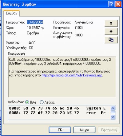

Σημερα,οταν πηγα να παιξω max payne (Α ρε Μονα τι μας κανεις),μετα το πρωτο πρωτο Loading .....
ΜΠΛΕ ΟΘΟΝΗ:wall:
Δεν εγραφε ΤΙΠΟΤΑ ΑΠΟΛΥΤΩΣ στην οθονη ,και το pc εκνανε restart
(λειτουργικο win XP)
Το περιεργο της υποθεσης ειναι οτι αυτο το εκανε και πιο παλια ,και με αλλα παιχνιδια αλλα μετα το format διορθωθηκε για περιπου 1 εβδομαδα το προβλημα
Επισης συγχρονως με την μπλε οθονη ακουστηκε και ενα "τσακ" απο το σκληρο (οπως οταν αναβουμε εναν αναπτηρα)
Τι μπορει να συμβαινει (ελπιζω να μην ειναι αυτο πυ υποψιαζομαι)
Tελος οταν το αναβω μου λεει
Το συστημα εχει ανανηψει απο ενα σοβαρο σφαλμα
Βcccode100000:8e
PLEASE:help:
Ευχαριστω!

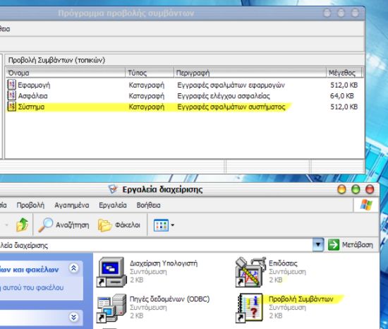

Μπορείς να απενεργοποιήσεις αυτη την επιλογή και να ξαναδοκιμάσεις να τρέξεις το Max Prayne;

Εαν στο έχει κάνει και σε άλλα παιχνίδια μάλλον είναι αυτό που υποψιάζεσαι. Εχεις κάνεις scandisk να δεις τι παίζει στο δίσκο ?
Οταν τρεχεις ενα παιχνιδι ζοριζονται ολα τα υποσυστηματα του pc Μηπως ειναι καπου αλλου το προβλημα? Κανε μια περιγραφη του pc.
