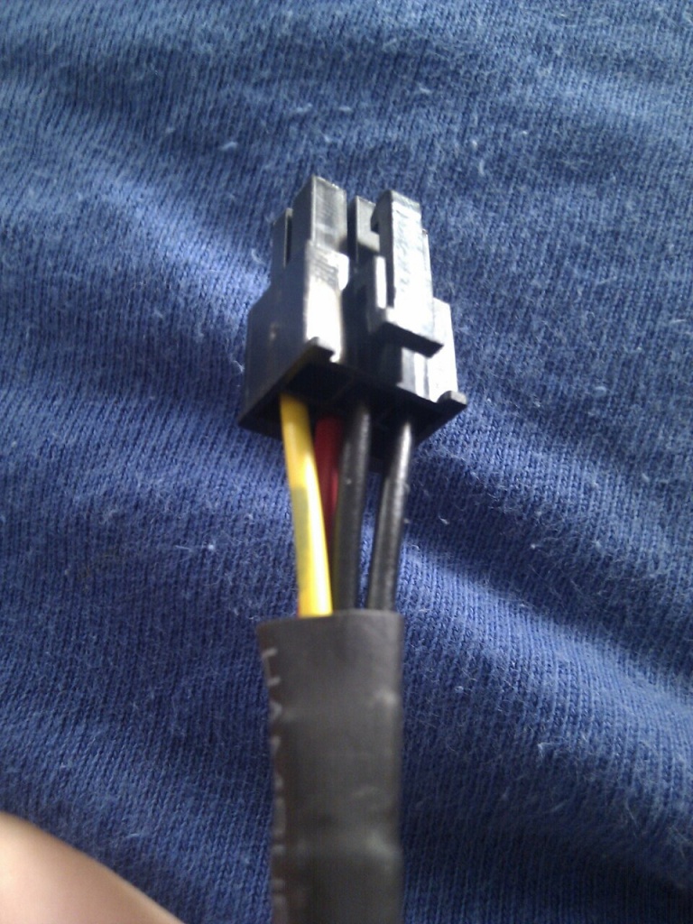

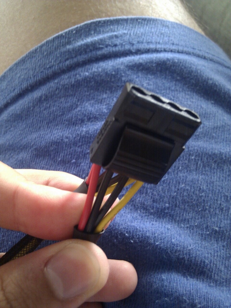

Εχω ενα modular psu ενος φιλου αλλα μου λειπουν μερικα καλωδια.
Πιο συγκεκριμενα χρειαζομαι 5-6 συνδεσεις μολεξ και κανα-δυο σατα.
Εχω μονο κατι pci-e περισσευαμενα.
Που θα βρω να παρω τετοια που θελω;

Θεωρητικά κάνουν αυτά που δείχνεις στην φώτο φίλε μου αλλά καλό θα ήταν να δώσεις και μοντέλο του PSu για το οποίο μιλάς. Υπάρχουν περιπτώσεις που άτομα βάλανε καλωδιάκια από άλλη μάρκα ή χύμα στο δικό τους και είχαν θέμα λόγω των Pin μέσα στο καλώδιο και άλλα περίεργα. Δώσε μοντέλο αρχικά και περίμενε απαντήσεις.
Εαν το τροφοδοτικό είναι από γνωστή εταιρία καλύτερα στείλε ένα email στο support τους πρώτα.
Τέτοια 6πινα βύσματα έχουν και τα Enermax Liberty,αλλά δεν είμαι σίγουρος αν το pin arrangement είναι το ίδιο.
Πριν δοκιμάσεις οποιοδήποτε καλώδιο έλεγξε αν ταιριάζουν μεταξύ τους τα pins,ειδάλλως πρέπει να τα ξηλωσεις και να τα αλλάξεις θέση.

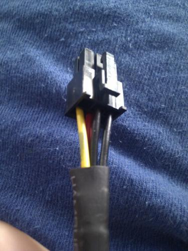

Απ οτι βλεπω στη φωτογραφια που μου δωσατε πριν, δεν ειναι στα ιδια πιν τα χρωματα.
Παιζει να καψει τπτ αν βαλω για δοκιμη;
Sent from my HTC HD2 using Tapatalk
ΜΗΝ το συνδέσεις,ΔΕΝ είναι το ίδιο.Αν βάλεις αυτό το καλώδιο που πήρες θα γειώσεις τα 5V.
αυτό που πήρες έχει τις γειώσεις πάνω και τις τάσεις κάτω (ή ανάποδα,αναλόγως πως το βλέπεις)
Το καλώδιο του seasonic έχει τις γειώσεις στη μέση (πάνω και κάτω).
Αν μπορείς βγάλε τα pin και βάλτα όπως στη φωτογραφία που σου έδωσα.
Δεν μπορω να βγαλω ακρη με τη φωτογραφια ακριβως, απλα ειδα οτι δεν ειναι το ιδιο.
Για δες τα δικα σ και πες μου σειρα εχοντας το πιαστρακι πανω και τα καλωδιακια στη μερια σου. Οπως ειναι στη φωτο που ανεβασα δλδ.
Απλα πες μ με χρωματα γιατι δεν ξερω γειωσεις και 5ν κλπ...

....με εκνευρίζει όταν οι εταιρίες χρησιμοποιούν μεν τα ίδια βύσματα αλλά αλλάζουν το Pin assignment.
Δυστυχώς τα καλώδια του Enermax είναι ίδια με αυτό που αγόρασες.Οι τάσεις είναι στην μια οριζόντια τριάδα και οι γειώσεις στην άλλη τριάδα.
Όπως και να χει,δεδομένου ότι το αγόρασες το καλώδιο και το έχεις στα χέρια σου:
Με σημείο αναφοράς τη φωτογραφία που έβγαλες και κοιτάς το γαντζάκι από πίσω και πάνω,τo seasonic έχει :
στην πάνω τριάδα που είναι το γαντζάκι: κοκκινο-μαύρο-πορτοκαλί (είναι τα 3.3V-δεν υπάρχει-δεν σου χρειάζεται)
στην τριάδα χωρίς το γαντζάκι: κενό-μαύρο-κίτρινο.
Ρίξε μια ματιά στον πολύ καλό οδηγό της karmen1983 για το sleeving ώστε να τα ξηλώσεις και να τα βάλεις στη σωστή θέση χωρίς να τα χαλάσεις.
Φάνη πολύμετρο έχεις;
Αυτό που μπορείς να κάνεις για να είσαι 100% σίγουρος ότι δεν θα γίνει μακακία είναι το εξής. Βάλε στο 24πινο (πρασινο μαύρο) μία προσέλα ή ένα κομμάτι καλώδιο ή ένα συνδετήρα ότι έχεις τεσπα.
Βάλε το μαύρο καλώδιο απο το πολύμετρο σε ένα μαύρο καλώδιο απο τα ήδη υπάρχοντα συνδεδεμένα του psu σου και με το κόκκινο του psu Μέτρα τις τάσεις που βγαίνουν απο τα Pins του τροφοδοτικού.
Αν σε ένα πάρεις 12 είναι κίτρινο καλώδιο αυτό που θα πρέπει να συνδεθεί εκεί
Αν πάρεις πέντε είναι κόκκινο κλπ.
Τέλος οι λεντοταινίες και η αντλία μπορούν να μπουν σε ένα μολεξ
Εχεις ήδη έστω και ένα μολεξ καλώδιο;
Αν ναι πάρε ένα τέτοιο
Να έχεις σε ένα δηλαδή τη δυνατότητα να βάλεις 2 συσκευές.

Αν έχεις περισευούμενα Power sata καλώδια παίζουν και τα παρακάτω
