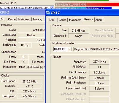

Rommel.Gr Αύγουστος 12, 2004 #12 Κοινοποίηση Αύγουστος 12, 2004 λιγο το συστημα της υπογραφης και μεχρι εδω ειναι σταθερος. Πολλαπλασιαστης ξεκλειδωτος Link to comment Share on other sites More sharing options...
