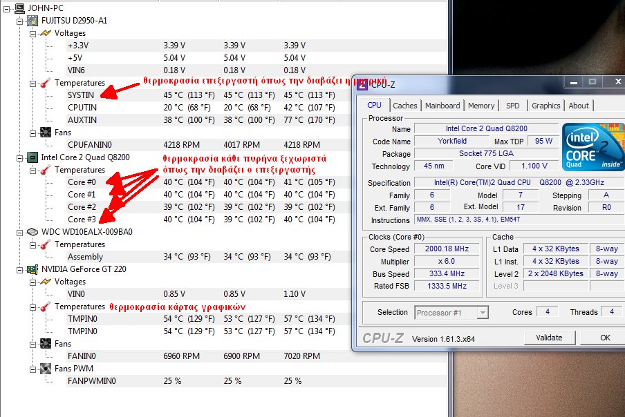

Πιο από τα 2 προγράμματα δείχνει την θερμοκρασία?(θα την δω και θα σας πω το βράδυ...)

Έχω αυτά τα 2 τα προγράμματα.
Να φανταστώ κάποιο από τα 2 (το αριστερό μάλλον) δείχνει την θερμοκρασία...Αλλά δεν ξέρω που... Screenshot by Lightshot
Είσαι 20 βαθμούς κάτω τόσο στον επεξεργαστή όσο και στην κάρτα γραφικών. Επιπλέον ο ανεμιστήρας της κάρτας γραφικών γυρνάει θεωρητικά (δεν ξέρω αν είναι σωστή η μέτρηση) με 4000 στροφές λιγότερο σε σχέση με πριν. Υποθέτω το σύστημα είναι και λίγο ποιο αθόρυβο.
Τώρα αυτό είναι καλό?Γιατί δεν ξέρω...
Εμένα μου φαίνεται σαν να κάνει πιο πολύ θόρυβο...(όχι ενοχλητικό,σιγανός είναι).Μου δίνει την αίσθηση (έτσι όπως τον ακούω) σαν να έχει ξεμπουκώσει?Κάπως έτσι...

Οι θερμοκρασιες σου ειναι πολυ καλυτερες τωρα (ετσι οπως θα επρεπε να ηταν) αλλα οι στροφες των ανεμιστηρων σε επεξεργαστη και καρτα γραφικων ειναι πολυ αυξημενες. Βασικα της καρτας γραφικων ισως να ειναι και λανθασμενη ενδειξη, αποκλειεται να εχει τετοιες στροφες (και να επεσε απο τις 10.000 κιολας).
EDIT: Βασικα, βαζει λανθασμενα ενα μηδενικο παραπανω. Κανονικα ειναι 700 στροφες (και νωριτερα ειχες 1000).
