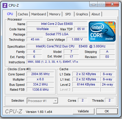

Τώρα τελευταία αντιμετωπίζω ένα πρόβλημα με τον επεξεργαστή μου, τον E8400.
Τα προβλήματά του είναι τα εξής...
Σε idle καταστάσεις έχει θερμοκρασίες γύρω στους 50°C, σε μέσες καταστάσεις κυμαίνεται από 65 με 75, ενώ σε πιο ζόρικες φτάνει 90+ και εκεί είναι που με φοβίζει.

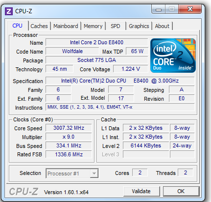

Επίσης, παρατηρώ στο CPU-Z ότι τη μία στιγμή δουλεύει στα 3ghz, ενώ μετά από λίγο πέφτει στα 2 και που και που ενδιάμεσα μπορεί να παίζει στα 2,4 ή 2,7 κτλ. και παράλληλα ανεβοκατεβαίνει και η τάση. Επισυνάπτω 2 screenshots για να δείτε τι εννοώ.
Να τονίσω ότι το μηχάνημα το έχω γύρω στα 4μιση χρόνια και τα 3 τουλάχιστον έχει δουλέψει πολύ σκληρά ατελείωτα μερόνυκτα, οπότε είναι αρκετά καταπονημένο. Η ψύκτρα του επεξεργαστή είναι η εργοστασιακή και δεν έχει δεχθεί ποτέ OC ή κάποιου άλλου είδους πείραγμα. Από σκόνες και τέτοια είναι καθαρό, το ανοίγω μία στο τόσο και ρίχνω λίγο αέρα με μικρή πίεση για να φύγουν οι τυχόν σκόνες που έχει πιάσει.
Και ρωτώ τώρα μιας και είμαι κάπως ανίδεος... Που μπορεί να οφείλεται αυτό το πρόβλημα και τι πρέπει να γίνει για να φτιαχτεί και προπάντων πόσο θα κοστίσει; Μιλάω για κόστος όχι μόνο hardware σε περίπτωση που χρειαστεί να αλλαχθεί κάτι αλλά και δουλειάς διότι αναγκαστικά θα απευθυνθώ σε τεχνικό.
Αξίζει να το φτιάξω και να το αναστήσω ή να κοιτάξω για αναβάθμιση, μιας και σκέφτομαι και για καινούρια κάρτα γραφικών;

- ΣΗΜΑΝΤΙΚΟ: Μπορεί overclock να μήν έχεις κάνει και να μήν ασχολήθηκες γενικά αλλά για να αλλάζει μόνο του Multiplier σύμφωνα με ότι βλέπω στις εικόνες του cpuz κάτι παίζει με τις ρυθμίσεις στο bios που έχουν να κάνουν με speedstep/energy saving και τα σχετικά γνωστά functions.
Είχες πειράξει πρόσφατα το οτιδήποτε μέσα στο bios ?
Αν έχει την μαμίσια ψύχτρα και λόγω ημερών θα έλεγα είναι ώρα να την καθαρίσεις από την σκόνη. Μια aftermarket ψύχτρα με heatpipes δεν θα ήταν άσχημη προσθήκη στο σύστημα. Όσο για το speedstep από τη στιγμή που δεν έχει κάνει overclocking γνώμη μου είναι πως καλά κάνει και είναι ενεργοποιημένο αφού ρίχνει θερμοκρασίες, κατανάλωση ενέργειας και τα σχετικά.
Μια στο εκαστομμύριο να έχει χαλαρώσει και ο μηχανισμός στην ψύχτρα και να μην έχει καλή επαφή με CPU. Τα μαύρα ποδαρακια στην ψύχτρα σπρώξτα προς τα μέσα. Αν δεν ακούγεται θόρυβος είναι ΟΚ. Αν ακουστεί κάνα κλικ τότε κάποιο από αυτά δεν είχε ασφαλίσει σωστά και σου έκανε νερά.
Τώρα αν είσαι πιο μερακλής και έχεις χρόνο να ασχοληθείς εγώ θα πρότεινα να λύσεις τελείως την ψύχτρα, να την καθαρίσεις καλά, τόσο fan όσο και πτυχωτές επιφάνειες και να δοκιμάσεις να καθαρίσεις επιφάνειες επεξεργαστή-ψύχτρας με κάποιο υγρό (στην χειρότερη καθαρό οινόπνευμα) και να βάλεις νέα thermal paste.

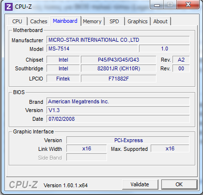

- επειδή δεν ξέρω τι παίζει με τη motherboard βάζω ένα ss μήπως και βγάλεις άκρη.
τα υπόλοιπα που ξέρω: windows 7 ultimate(μη αυθεντικά), ram 2x2gb ddr2 999mhz kingston hyperx, gpu ATI Radeon 4870, τροφοδοτικό ένα της Thermaltake γύρω στα 700watt, HDD Seagate ST500DM002 Barracuda 500GB, 7200rpm, SATA 6GB/s,16MB. δεν νομίζω να ξέχασα κάτι
- Δεν το δοκίμασα να σου πω την αλήθεια, το κουτί μου είναι αυτό Welcome to Thermaltake με το side panel window.
- Δεν έχω ιδέα πως να πειράξω το bios ή οτιδήποτε άλλο, αλλά λογικά κάτι θα πειράχτηκε από τον τεχνικό όταν άλλαξα σκληρό πριν μερικούς μήνες.
