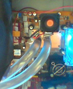

Nos-Dio Δημοσιεύτηκε Αύγουστος 10, 2004 #1 Δημοσιεύτηκε Αύγουστος 10, 2004 Καταρχας ριχτε μια ματια στο λινκ και πεστε μου τι σκεφτεστε??? http://www.plaisio.gr/IWCatProductPage.process?Section_Id=1037&Nav_Section_Id=1036&Catalog_Id=1&Product_Id=211916&Merchant_Id=1&sts_cid=3 οπως λεει και ο τιτλος ο επεξεργαστης μου πηγαινει καλα..συγκεκριμενα με ανοιχτο το κλιματιστικο στις ρυθμισεις: 27c/ cool /low δηλαδη να κρατατει το δωματιο σε ανθρωπινες θερμοκρασιες ειναι σταθερο με 1.55-1.58 στα 4 γιγα με φουλ θερμοκρασια σε διπλο πριμε 44 βαθμους,οποτε με 30 φουλ θα ειμαι στα 4200 κατα 99% watercooling:transit radiator from 11-4x12mm AKASA FANS 7volts-11 crusader bolck(foto)-eheim 1250 σε λεκανιτσα με νερο 1+ λιτρο λοιπον σκεφτομαι το ΤΕC αλλα ειδα σε μερικα ποστς στο φορουμ οτι θελει μονωσεις και ιστοριες..εγω ομως το θελω για καθε μερα και να μην μου μηνει στα χερια τιποτα hardware σε κανα μηνα... Αλλο προβλημα ειναι οτι θελω να κρατησω το μπλοκ του Μιχαλη αφου ειναι πολυ καλο και ετσι γλιτωνω και εξοδα,αλλα πως θα παιξει με το πελτιερ??? Ακομα απο που θα βρω πελτιερ?? Επισης εχω ενα πολυ καλο τροφοδοτικο 300 watt no name αλλα με 12.3//5.1//3.4....σπερνει και ειναι "βαρυ πραγμα" που λεμε ,θα το αντεξει η θα πρεπει να σκασω καμια 40αρα για chieftec 360??? καθε βοηθια ευπροσδεκτη(unseen πιασε το k/b plz... )
.38-.45 Αύγουστος 10, 2004 #3 Αύγουστος 10, 2004 Αρχική απάντηση από Nos-Dio [Σήμερα, στις 21:10] λοιπον σκεφτομαι το ΤΕC αλλα ειδα σε μερικα ποστς στο φορουμ οτι θελει μονωσεις και ιστοριες..εγω ομως το θελω για καθε μερα και να μην μου μηνει στα χερια τιποτα hardware σε κανα μηνα... Αλλο προβλημα ειναι οτι θελω να κρατησω το μπλοκ του Μιχαλη αφου ειναι πολυ καλο και ετσι γλιτωνω και εξοδα,αλλα πως θα παιξει με το πελτιερ??? Ακομα απο που θα βρω πελτιερ?? Επισης εχω ενα πολυ καλο τροφοδοτικο 300 watt no name αλλα με 12.3//5.1//3.4....σπερνει και ειναι "βαρυ πραγμα" που λεμε ,θα το αντεξει η θα πρεπει να σκασω καμια 40αρα για chieftec 360??? καθε βοηθια ευπροσδεκτη(unseen πιασε το k/b plz... ) θα το μονωσεις και θα ειναι ολα μελι γαλα (και για καθε μερα). εκτος αν καταφερεις να βρεις τροπο να ανεβοκατεβαζει την ταση στο πελτιερ αναλογα με το θερμικο φορτιο, ωστε να κρατα θερμοκρασια κοντα στην θερμοκρασια περιβαλλοντος. το μπλοκ του μιχαλη δεν κανει για πελτιερ (βεβαια καλυτερα να μιλησει ο ιδιος γι αυτο). ισως μπορεσει να σου κανει ενα για αυτη τη δουλεια. αλλιως θα πρεπει να παρεις κατι απο τα "ετοιμα". καλυτερα ξεχωριστο τροφοδοτικο για το πελτιερ. για ποσα βατ σκεφτεσαι; εχε υποψη, πως ισως ξεχασεις τα 7βολτ στα ανεμιστηρια και την ησυχια.
Nos-Dio Αύγουστος 10, 2004 Author #5 Αύγουστος 10, 2004 ωπ ωπ....τα 7 βολτ δεν τα ξεχναω με τιποτα καλυτερα τα αυτακια μου παρα τα μυρια...ειδη μου την δινει το αντεκ...!ετοιμο με πελτιερ ειναι το μαζε 4,αλλα απο που??(αφου ρωτησω τον Μιχαλη για δικο του)αυτο που εχω τωρα το πουλαω αμα θελω καθοτι εχω και κλιπ γα Α64 οποτε θα φυγει κατα 99%τα βατ...σκεψου 4200+ πρεσκοτ με 1.55-1.6 ρευμα full load παραπανω δεν λεει για ρευμα ειδη ειναι ψηλα 1.4 v max εχει..νομιζω ενα 226 βατ ειναι καλο..ειναι και 180...δεν ξερω παιδια εσας ρωταω!Σκεψεις κανω τωρα!

.38-.45 Αύγουστος 10, 2004 #7 Αύγουστος 10, 2004 και η Swiftech εχει ετοιμα. επειδη αυτα ειναι 15βολτα (συνηθως), αν το βαλεις σε νορμαλ τροδοφοτικο (12βολτ) θα εισαι με κατι λιγοτερο. οποτε αναγκαστικα 226 για να μπορεις να παιξεις με τα δεκαδες βατ του πρεσκοτ. την ησυχια, αν τη θες τοσο πολυ, θα πρεπει να την ψαξεις αλλου. ειτε θα βαλεις ακομα ενα ψυγειο (8Χ12@7βολτ, οποτε ξεχνα το) αλλιως chillerακι (ακομα πιο ησυχο)

Nos-Dio Αύγουστος 10, 2004 Author #10 Αύγουστος 10, 2004 τα λεφτα και την ησυχια το βλεπω δυσκολο...τωρα χωρος μπορει να βρεθει??εχεις κανα λινκ με chiller?
