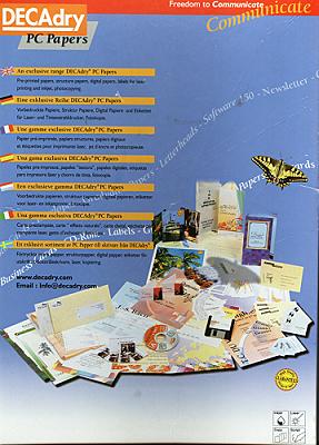

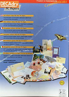

Χρησιμοποιω τις παρακατω foulface σταμπες.Αυτη τη φορα μου φανηκαν οτι ειχαν περισσοτερο παχος...λετε να φταιει αυτο?
Και κατι αλλο... τa artifacts αρχιζουν περιπου στα 3/4 του dvd.
Ξερει κανεις καμια μαρκα σταμπες λεπτες αλλα foulface??

Ακριβως τα ιδια labels χρησιμοποιω και εγω εδω και 5 μηνες περιπου σε ΤΥ -R media και δεν εχω αντιμετωπισει αντιστοιχα προβληματα. Ειναι πιθανοτατα ενας συνδυασμος των labels με τα media που χρησιμοποιεις. "Παιξε" και με τις 2 παραμετρους ;)
Δεν εχω παρα να δοκιμασω και αλλα media.
Σε παλαιοτερη παρτιδα αυτα τα labels δεν μου δημιουργησαν προβλημα.
Γιαυτο εγραψα πιο πανω οτι μου φαινεται αυτα που πηρα προσφατα εχουν μεγαλυτερο παχος (ισως).
Ποιο λεπτα υπαρχουν στο εμποριο? ξερει κανεις?
