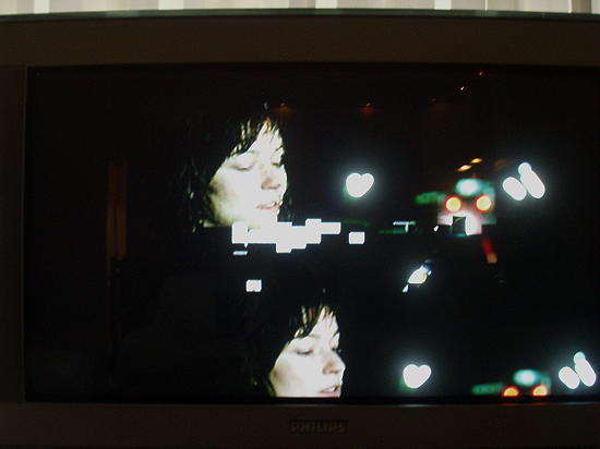

xrist Δημοσιεύτηκε Αύγουστος 9, 2004 #1 Δημοσιεύτηκε Αύγουστος 9, 2004 Τελευταια οσα DVD-R εχω γραψει μετα απο 40-50 λεπτα πεξιματος κολανε. Τα αφηνω λιγο διαστημα να κρυοσουν και παιζουν κανονικα μετα απο λιγη ωρα ξανακολανε. Τα τσεκαρα και σε αλλα player φιλων και κανουν τα ιδια. Στο drive του υπολογιστη παιζουν μια χαρα. Δοκιμασα με το DVD DECRYPTER 3.1.6.0 αλλα και με το dvdshrink32. Πιστευω οτι τ'αφτυσε το ΝΕC της υπογραφης η φταινε τα Princo. Ξερει κανεις που μπορει να ειναι το προβλημα?
Hemispasm Αύγουστος 9, 2004 #2 Αύγουστος 9, 2004 Τα αφηνω λιγο διαστημα να κρυοσουν και παιζουν κανονικα μετα απο λιγη ωρα ξανακολανε.Τι ακριβως εννοεις? Στο σημειο που σου βγαζουν τα artifacts της εικονας κατα την αναπαραγωγη, οταν τα αφηνεις να "κρυωσουν" και τα ξαναπαιξεις δεν σου βγαζουν τα artifacts στο ιδιο σημειο?
xrist Αύγουστος 9, 2004 Author #3 Αύγουστος 9, 2004 Σωστα Hemispasm.Συνεχιζει το παιξιμο απο το σημειο που βγαζει τα artifacts και κανει το ιδιο παρακατω μεχρι που κολαει εντελως.Τι κουφο ειναι αυτο γμτ!!

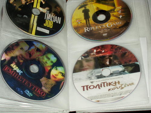

xrist Αύγουστος 11, 2004 Author #20 Αύγουστος 11, 2004 Παιδια βρηκα το προβλημα!!!!!! Φταινε οι αυτοκολητες σταμπες που κολαω απο πανω. Παιζω το dvd χωρις σταμπα και ειναι μια χαρα (και γραμμενο 4Χ ). Μολις βαλω τη σταμπα αρχιζουν τα artifacts. Τωρα τι να κανω που θελω να βαζω και σταμπες??? Εχετε κατι να προτεινετε?
