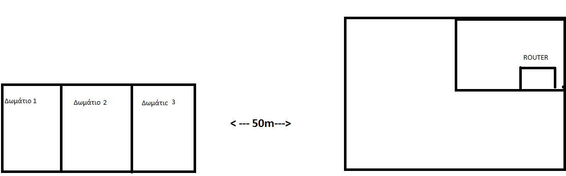

Στο σχέδιο που φαίνεται θέλω να στείλω ασύρματη δικτύωση για ιντερνετ (με ταχύτητες κατεβάσματος ταινιών) από το σπίτι στα δωμάτια με μέγιστο κόστος υλικών 200 ευρώ.

Δεν υπάρχει λόγος να βάλεις omni. Πάρε ή το ζεύγος nanostation ή grid και βάλε να παίζει από το ένα σπίτι στο πιο κοντινό δωμάτιο από τα 3 και από εκεί με καλώδιο στα υπόλοιπα.

Για την omni η σκέψη μου ήταν να πιάνει γενικά η περιοχή γιατί το οικόπεδο είναι μεγάλο οπότε αν κάποιος είναι εκεί να μπορέσει να πιάσει.
αν εννοείς 2 nanostation σε bridge mode + switch το κόστος είναι 200 ευρώ + τρυπήματα + χρόνο.
εγώ εννοούσα ένα νανοσταθμό που λειτουργεί σαν κεραία ομνι ώστε να συνδέονται όλοι πάνω του
FANISTELROOY ειλικρινά δεν κατάλαβα καθόλου την συνδεσμολογία που λες.
Βαζεις το router mikrotik 750 μετα το μοντεμ σου για να δρομολογει διχως προβληματα. Αυτο προεραιτικα για πιο σταθερο αποτελεσμα. Καμια 35€.
Συνδεεις πανω του ενα nanostation 2 mimo loco και το βαζεις να στελνει δικτυο στο αλλο κτηριο. Επισης θα καλυψει κ σχεδον ολη την ενδιαμεση περιοχη για συνδεση κινητων κ λαπτοπ. Εχει ανοιγμα 60° vertical και αλλο τοσο horizontal. Θα το βαλεις ως access point. Καμια 50€.
Αλλο ενα ιδιο σε bridge mode να παιρνει το δικτυο απο το αδερφακι του χωρις απωλειες. Καμια 50€
Το δικτυο που θα κατεβασεις το βαζεις σ ενα switch και απο κει καλωδια στα δωματια ή σε αλλο/α access points. Καμια 10€ το switch. Aν βαλεις μονο ενα ΑΡ παρακαμπτεις το switch και βαζεις αμεσως το ΑΡ.
Για να κανεις δουλεια με μια ομνι θα το δεις μονο αν τεσταρεις. Τα κινητα δεν εχουν την ισχυ να συνδεθουν απο μακρια, ακομα κ αν το βλεπουν το ασυρματο.

Μήπως να έπαιρνα για αρχή μόνο το ένα για να δω αν πιάνει με το λάπτοπ?
Ναι αυτο. Παρε ενα κ βλεπεις. Απλα να δοκιμασεις να συνδεθεις κ να χρησιμοποιησεις το ιντερνετ. Οχι απλα να το βλεπεις.
