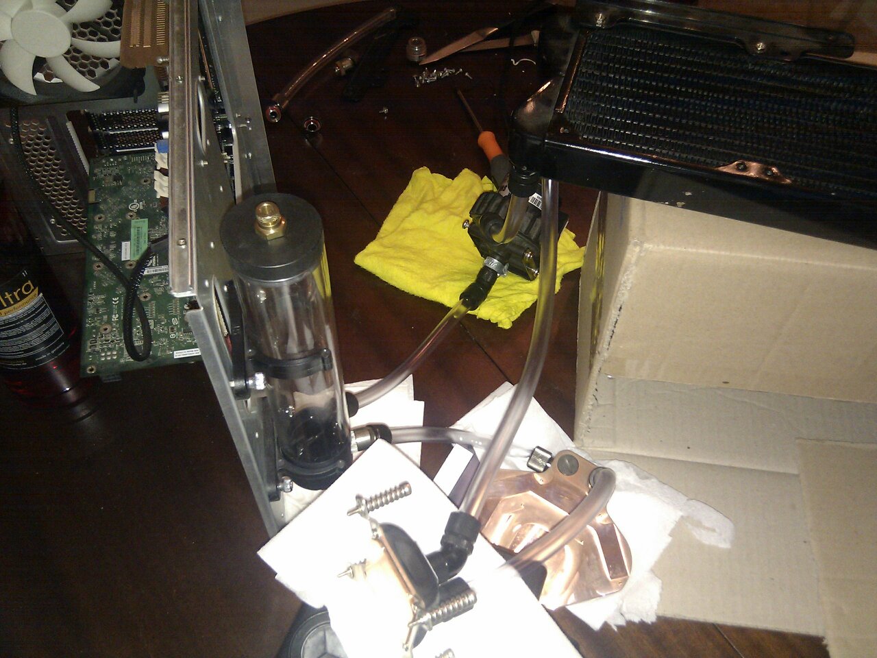

Φάνη σου είχα πει την αντλία να την βάλεις κάτω απο το res.
Και αυτό γιατί όταν θα πας να βάλεις νερό θα πρέπει το νερό να πάει στην αντλία, έτσι ώστε όταν την βάλεις σε λειτουργία να έχει νερό και να μην λειτουργήσει στεγνή.
Οπως τα έχεις βάλει θα πάει νερό αν γεμίσεις τέρμα πάνω το res αλλά για αρχάριο θα σου έλεγα βάλε την κάτω αρχικά. Θα θέλει πιο πολύ προσοχή στο άνοιξε κλείσε το αρχικό όπως τα έχεις και επειδή είσαι αρχάριος παίρνεις ένα ρίσκο έτσι όπως είναι.

Α νομιζα λογω καλυτερης αποδοσης. Θα το αλλαξω λοιπον, αν κ δεν ξερω αν εχει θεση να μπει κατω γιατι εχει κατι τρυπες.
Ο λογος που λες να μπει κατω ειναι για να μην παρει αερα το κυκλωμα μολις ρουφηξει το πρωτο νερο κλπ;

Τα εβαλα οπως μου ειπες και μολις εριξα νερο στο ρεζερβουαρ, τσοοουυυυπ ενα συντριβανακι απο την αντλια ΟΠΩΣ ΜΟΥ ΕΙΠΕΣ.
Γμτο ουτε δοκιμη δεν θα κανω αυτη τη βδομαδα. Στραβωμαρα γμτο.

Με αυτό που παράγγειλες θα χρησιμοποιήσεις και το δαχτυλίδι απο τη βάση της αντλίας που έχεις τώρα. Αυτό εδώ δηλαδή
Laing Threaded Rim for D5 - VPP655
Btw το ότι λέει μη διαθέσιμο στο site Καμιά φορά δεν έχει σχέση. Πάρε τηλ τον Γιάννη και ρώτα τον μήπως έχει παραλάβει και απλά δε τα έχει περάσει στο Site
Για την ερώτηση σου με την αντλία στο ποστ 42
Ο αέρας στο κύκλωμα υπάρχει αρχικά. Το θέμα είναι η αντλία μη δουλέψει μόνο με αέρα.

Σημερα ηρθε το τανκ 5.25 και εβαλα μπρος την υδροψηξη. Πρεπει να τελειωσει μεχρι αυριο.
Πρωτα τα συνδεσα να δω πως δουλευουν και πως θα γεμισω το τανκ. Εβαλα καμια ωρα απεσταγμενο νερο με ξυδι.
Μετα το αδειασα και τα τοποθετησα προχειρα να κοψω τους σωληνες ακριβως.
Μετα ακολουθησε το γεμισμα με το κοκκινο ζουμακι και ελεγχος στεγανωτητας.
Ξεχασα ομως να καθαρισω το τανκ απο τη βρωμα που εμεινα μαλλον απο το ξυδι. Θα το ανοιξω αυριο και θα το τριψω με μια μπατονετα.
Μετα εβαλα παστες κλπ και τοποθετησα και τα εξαρτηματα. Μου λειπουν ομως πολλα καλωδια απο το madular psu και δεν μπορουσα να το τελειωσω αποψε. Προς το παρον ειναι καπως ετσι. Ελπιζω να το προλαβω μεχρι αυριο γιατι Πεμπτη πρωι επιστρεφω Αθηνα.
Δεχομαι προτασεις και συμβουλες.
