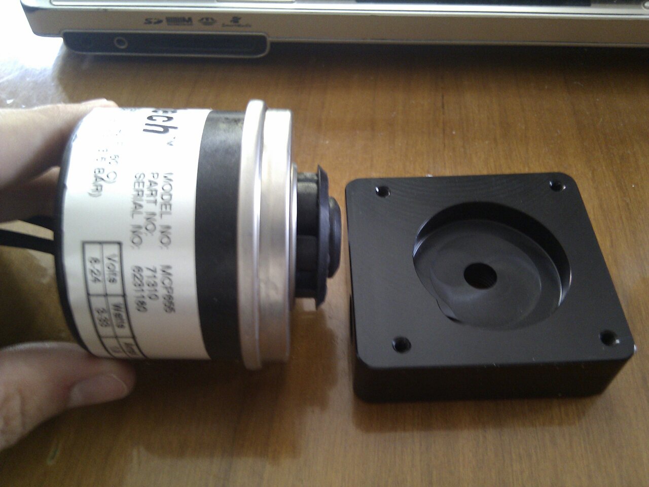

Ηρθε το καπακι της αντλιας κ δεν κανει. Δεν βρισκω τροπο να τα ταιριαξω...
Sent from my HTC HD2 using Tapatalk
To ek-ddc x-top που ειναι στο λινκ πανω.
Ετσι την αφησα, βγαινει κ κατι αλλο; εντομεταξυ ειναι κλειστο το μαγαζι αυτη την εβδομαδα κ οριακα θα προλαβω να μου στειλει την αλλη κ να την τελειωσω.
Μα γιατι ? δεν το προσεξες πως το ΕΚ ειναι για MCP 350-355 ? :(
Ελπιζω να μην εχεις χαλασει την συσκευασια κτλ κτλ απο το ΕΚ ωστε να κανεις αλλαγη ;)
Παρε τηλ στις 27 στο καταστημα να εξυπηρετηθεις .... εχει ΑΡΙΣΤΗ επικοινωνια-εξυπηρετηση.
Ε πηρα ετοιμο το λινκ κ το θεωρησα δεδομενο. Βλακεια δικια μου βεβαια....

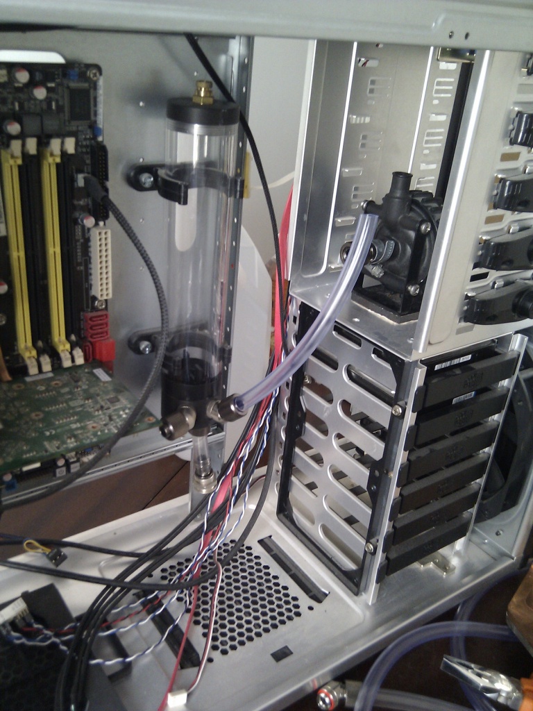

Εγω προσωρινα και ατακτα "παιζω" καπως ετσι μεχρι να παραλαβω και τα υπολοιπα parts.
Φάνη το res σου είναι κυλινδρικό αν θυμάμαι καλά ε;
Βάλτα πάνω στο τραπέζι και βάλε το res πάνω σε ένα δύο βιβλία και την αντλία πάνω στο τραπέζι. Να είναι πιο κάτω δηλαδή. Μετά βάλε την αντλία να στέλνει προς το ψυγείο πχ και όχι στο res σου.
Κάνε μερικές πλύσεις στο σύστημα όπως σου είχα πει πιο πάνω

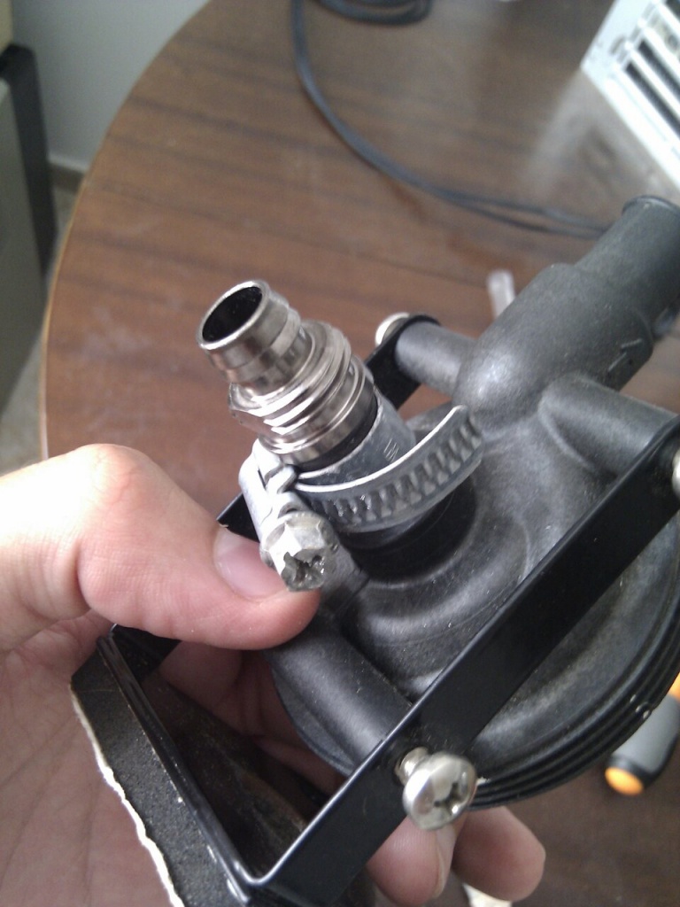

Βέβαια όπως το έδεσες θα έχεις διαρροή κατα την γνώμη μου.

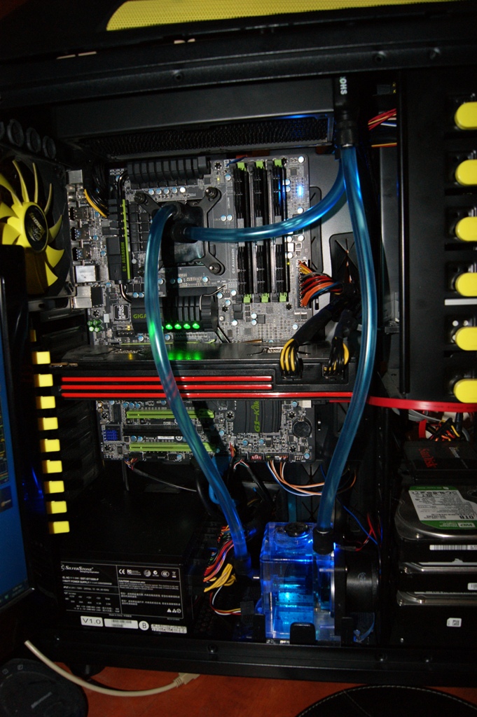

Καπως ετσι θα μπουνε κ το ψηγειο πανω. Τωρα μετραω κ κοβω σωληνες. Τελικα το cpu block θα το ξαναβαλω αναποδα οπως ηταν γιατι θα πρεπει να μπουν χιαστι οι δυο του σωληνες.

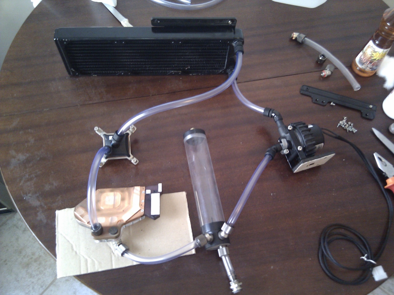

Λοιπον εδω οπως θα μπουν στο κουτι με την αντλια πανω απο τους δισκους και το ψηγειο ρετιρε. Λογικα θα παιζει ανετα η αντλια.
Και εδω οπως τα συνδεσα εχοντας μετρησει λιγο μπολικους τους σωληνες.
Κανω δοκιμη εκτος κουτιου να δω τι παιζει γενικα με απεσταγμενο νερο και ξυδι για να καθαρισει και περιμενω το νεο top απο βδομαδα.
