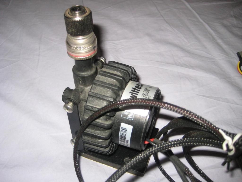

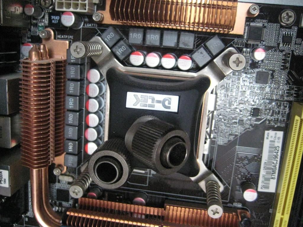

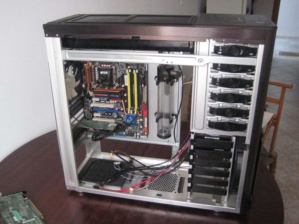

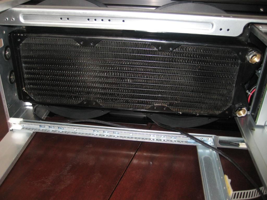

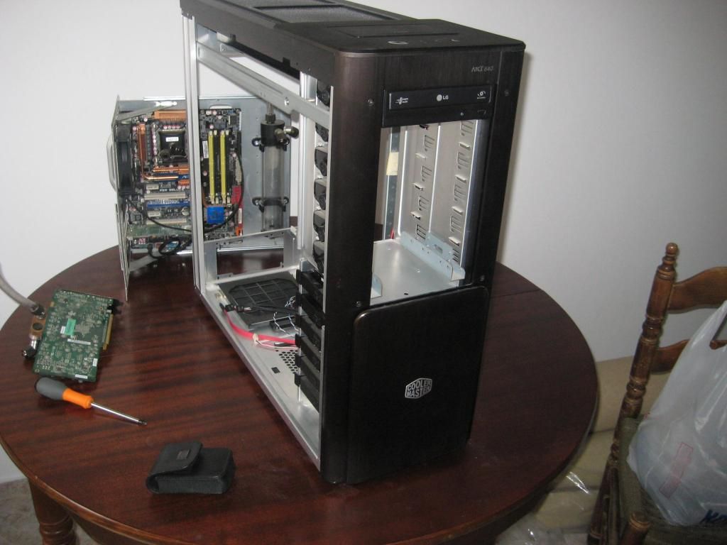

FANISTELROOY Δημοσιεύτηκε Αύγουστος 12, 2012 #1 Δημοσιεύτηκε Αύγουστος 12, 2012 Πριν απο περιπου 3 χρονια ο κολλητος μου [MENTION=1659]jois21[/MENTION] ξεκινησε να φτιαξει ενα καινουριο pc με υδροψυξη, αλλα δεν προλαβε να το τελειωσει. Τωρα λοιπον μου ζητησε ο αδερφος του να το τελειωσω εγω. Απο θεμα hardware ειναι κομπλε. Το θεμα ειναι οτι δεν εχω ξαναφτιαξει υδροψυξη. Τα περισσοτερα που ξερω για υπολογιστες τα ειχα μαθει απο τον Γιαννη, αλλα υδροψυξη δεν φτιαξαμε ποτε μαζι. Μεχρι και στο φορουμ εκεινος μου ειπε να γραφτω. Παρακατω φαινονται τα εξαρτηματα που διαθετω. Ειναι σε αυτη την κατασταση εδω και 3 χρονια, οποτε θεωρω οτι θα θελουν αλλαγη παστες, εστω και αν δεν εχουν δουλεψει ποτε. Θα χρειαστει να αγορασω σωληνες, υγρα, σφηκτηρες. Αυτα βλεπω προς το παρον. Καθε βοηθεια δεκτη. Πρωτα να παραγγειλω τα πραγματα και μετα να την στησω. Οι παραγγελια θα γινει απο καταστηματα της Ελλαδας, γιατι ειμαι Ναξο και πρεπει να ερθουν το συντομοτερο για να προλαβω μεχρι τελος του μηνα να τον εχω ετοιμο. Θα ζητησω εξτρα και τη βοηθεια καποιων ατομων που εχω θαυμασει τη δουλεια τους και θελω μερικες συμβουλες γιατι δεν το εχω ξανακανει. [MENTION=166]Κοπρίτης[/MENTION], [MENTION=20975]karmen1983[/MENTION], [MENTION=9875]venom7[/MENTION], [MENTION=122]aristos87[/MENTION]

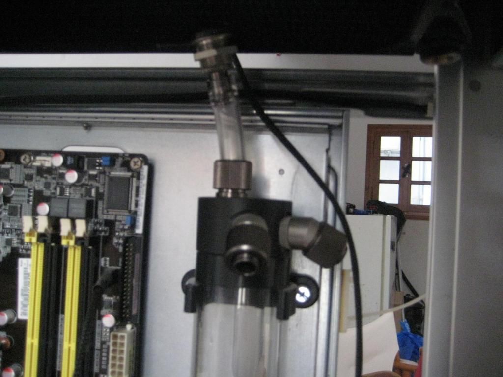

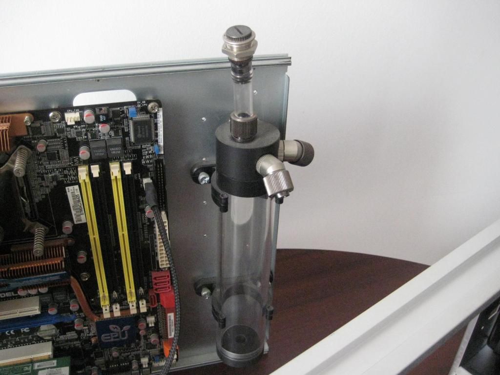

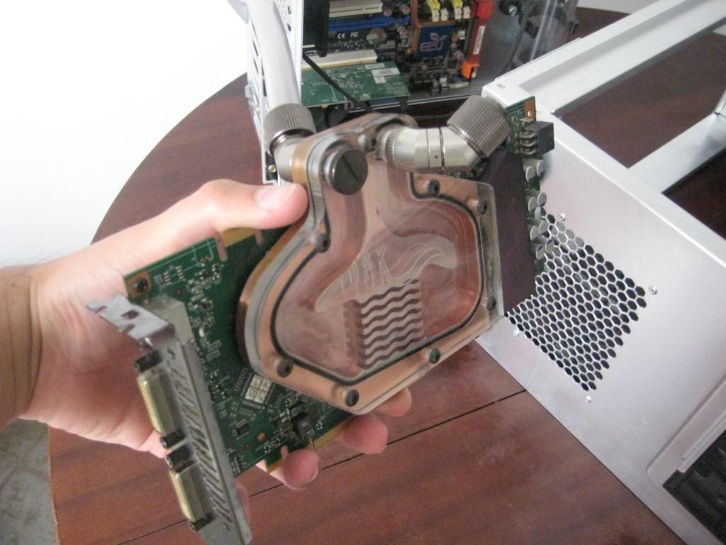

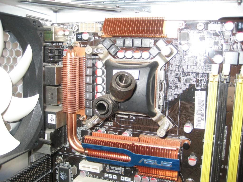

karmen1983 Αύγουστος 12, 2012 #2 Αύγουστος 12, 2012 Καλησπέρα και καλή αρχή Σαν πρώτη συμβουλή θα σου έλεγα επειδή έχει καιρό να δουλέψει το όλο σύστημα και η υδρόψυξη δείχνει να ήταν καιρό σταματημένη να την έβαζες σε λειτουργία εκτός κουτιού με απεσταγμένο νεράκι και λίγο ξύδι να κάνει μερικές "πλύσεις". Βάλε την πάνω σε ένα τραπέζι πχ Για το θέμα του κουτιού Το res θα το ήθελα ανάποδα όπως και το μπλοκάκι του cpu για να είναι οκ τα γράμματα Η αντλία θα μπει πιο κάτω (υψομετρικά) απο το reservoir σου Η διαδρομή του νερού μπορεί να είναι όπως θέλεις εσύ (σειρά εννοώ) αρκεί η αντλία να μην στέλνει νερό απευθείας στο reservoir. Μια καλή διαδρομή όπως το βλέπω και καθαρή θα ήταν res-> pump-> ψυγείο->cpu-> vga->res Πρόσεξε πάνω σε κάθε block θα σου έχει γραμμένο πoιο είναι το in και πoιο το Out. Το ψυγείο δεν έχει In και out. Σφικτήρες να αγοράσεις δεν βρίσκω λόγο καθώς βλέπω compression ρακοράκι εκτός αν εννοείς κάτι άλλο ή κάτι μου ξέφυγε. Για ελληνικό κατάστημα κοιτάς eworld Υγρά καλά και δοκιμασμένα Aqua Computer Double Protect Ultra Blue 1LT Watercooling Fluid Σωλήνες παίρνεις ανάλογα τα ρακόρ σου. Με 2 μέτρα θα είσαι οκ Τέλος για το γέμισμα. Εχε κλειστό το pc και απλά βραχυκύκλωσε το psu Πράσινο μαύρο Γέμισε το res σου με νεράκι και ενώ είναι κλειστή η αντλία. Μόλις δεν απορροφάει άλλο βάλε μπροστά την αντλία απο ένα molex να του δώσει ένα σπρώξιμο και να κατέβει η στάθμη στο res. Σταματάς αντλία ξαναβάζεις υγρό. Επαναλαμβάνεις την ίδια διαδικασία μέχρι να μην παίρνει άλλο. Κουνάς κουτί ενώ δουλεύει η αντλία για να βγάλει τον εγκλωβισμένο αέρα. Σταματάς αντλία συμπληρώνεις και στη συνέχεια το αφήνεις να δουλέψει. Ολα αυτά με ανοικτό το fillport σου στο res και αρκετό χαρτί κουζίνας κάτω απο blocks res κλπ. Περίμενε και τον Γιώργο να στα πει πιο Pro Καλη αρχή και πάλι απο μένα!
Κοπρίτης Αύγουστος 12, 2012 #3 Αύγουστος 12, 2012 Περίμενε και τον Γιώργο να στα πει πιο Pro ευχαριστω για την ασσιστ καταρχην βαλε το reservoir ισια και οχι αναποδα οπως ειναι τωρα... σε θεματα υγρων κτλ μια χαρα στα ειπε κι η Αγαπη για τα υπολοιπα ριξε μια ματια στο παρακατω προσφατο ποστ εν συντομιαδιπλοτσεκαρε τα ρακορ σου για σωστο και ισιο βιδωμα και τους σωληνες για τυχον τσακισεις κτλ. βεβαιωσου οτι εχεις βαλει ταπα σε οσες τρυπες εξαρτηματων δεν σκοπευεις να χρησιμοποιησεις γεμισε τη δεξαμενη, θεσε την αντλια σε λειτουργια ωστε να διωξει το υγρο και να αδειασει. σβησε την αντλια αμεσως μολις αδειασει η δεξαμενη επανελαβε το παραπανω οσες φορες χρειαστει εως οτου να μην πεφτει αλλο η σταθμη της δεξαμενης σε αυτο το σημειο κλεισε το καπακι της δεξαμενης και προσπαθησε εαν μπορεις να μετακινησεις το κουτι σου προς ολες τις κατευθυνσεις οσο το κυκλωμα ειναι σε λειτουργεια λογικα τωρα θα ακους πιο εντονα τον θορυβο της ροης καθως θα απεγκλωβιζονται φυσαλιδες αερα απο τα εξαρτηματα στους σωληνες και μετα στην αντλια. με το κυκλωμα ακομα σε λειτουργια, σταματα το κουνημα, ασε το κουτι να κατσει και ανοιξε το καπακι της δεξαμενης, λογικα θα εκτονωσει καποια ποσοτητα αερα σβησε την αντλια μολις σταθεροποιηθει η σταθμη, λογικα θα ειναι χαμηλοτερα απο πριν και θα σου επιτρεψει να συμπληρωσεις περισσοτερο υγρο επανελαβε την διαδικασια εως ωτου να μην εχεις τη δυνατοτητα να συμπληρωσεις αλλο υγρο ή εως οτου οσο και να το κουνας ενω λειτουργει, να μην βλεπεις/ακους φυσαλιδες-θορυβο. Μετα απο αυτο το σταδιο το δουλευεις για δυο τρεις μερες με ανοιχτη ταπα για καποια διαστηματα εχοντας το νου σου για τυχον συμπληρωμα υγρου που μπορει να χρειαστει ελεγχοντας τη σταθμη με το συστημα εκτος λειτουργιας πλεον. Στις παραπανω δοκιμες που σου λεω να ανοιξεις και να σβησεις την αντλια προφανως και εννοω μονο την αντλια. Μην θεσεις σε λειτουργια ολο το συστημα και το αναβοσβηνεις για να γεμισεις το κυκλωμα σου. Βραχυκυκλωσε με τον καταλληλο τροπο το τροφοδοτικο αποσυνδεσε το απο ολες τις αλλες συσκευες και ασε πανω του μονο την αντλια για να παρει ρευμα και να κανεις δουλεια. μην προσπαθησεις να το γεμισεις μονομιας ενω λειτουργει συνεχως η αντλια οταν γεμισεις και την πρωτοανοιξεις το νερο θα φυγει προς την εξοδο πιο γρηγορα απ'οσο θα μπορεις εσυ να ξαναγεμισεις το ρεζερβουαρ με αποτελεσμα να τραβηξει μαζι με το υγρο που θα βαλεις και πολυ αερα θα δημιουργηθουν πολλες φυσαλιδες κι ενδεχομενως αφρος ~κατι που δεν θες για κανενα λογο. καντο βημα βημα κι εχε προχειρο και κανα wettex κοντα σου. καλωςβραχηκες και καλη επιτυχια!
FANISTELROOY Αύγουστος 12, 2012 Author #4 Αύγουστος 12, 2012 Κατ αρχην να σας ευχαριστησω για τις απαντησεις. Ας περασουμε στις noobοερωτησεις.1. Τι διαμετρου σωληνες θα χρειαστω; να μετρησω το κομματακι που εχω; 2. Θα βαλω κ παστα κατω απο τα block οπως στις αεροψυχτρες, σωστα;3. Για να την λειτουργησω στο τραπεζι σκετη, απλα θα κανω τη διαδικασια που μου περιγραψατε εχοντας απλα ενωσει τα εξαρτηματα της υδροψυξης;4. Σφυκτηρες εννοω αυτα τα μεταλικα που βαζουμε για να κρατανε τους σωληνες στα ρακορ. Με τη δοκιμη που εκανα δεν φευγει ο σωληνας αν τον τραβηξεις, απλα ρωτησα για σιγουρια.5. Αρκει το σφυξιμο με το χερι οσο παει; ή να βρω μια πενσα με λεπτη μυτη;6. Στο χαρτι κουζινας κ το βετεξ για τα νερα που λετε. Δεν δημιουργει προβλημα στο hardware αυτο το υγρο αν πεσει πανω;7. Το κουτι εχει στην οροφη 2 14αρηδες μαλλον ανεμιστηρες, αλλα δεν ξερω αν εφαπτονται στο ψυγειο. Θα χρειαστει να βαλω πανω στο ψυγειο 3 120αρηδες; τετοιους βρηκα σε κουτες, αρα δεν χρειαζεται αγορα.Αρα, αν καταλαβα καλα πρεπει να παρω 2μετρα σωληνες, κανα-δυο λιτρα υγρο κ παστα;Sent from my HTC HD2 using Tapatalk
karmen1983 Αύγουστος 12, 2012 #5 Αύγουστος 12, 2012 1) Ναι εσωτερική και εξωτερική διάμετρο μετράς. Ο Γιώργος λόγω εμπειρίας μπορεί να ξέρει και τι ρακόρ έχεις2) ναι3) ναι χωρίς Hardware απλά τα επιμέρους κομμάτια της υδρόψυξης4) Δεν χρειάζεσαι5) ναι6) για να μην πέσει πάνω στο hardware θα το βάλεις να προλάβεις τα χειρότερα. Αν η διαρροή είναι στάλα προλαβαίνεις. Αν όχι θα το δεις όταν την βάλεις μπροστά με το hardware σβηστό. Γι' αυτό και το πρώτο γέμισμα κλπ γίνεται με κλειστό το pc (πέρα απο το να μην τρελάνεις το λειτουργικό σου με τα πολλά άνοιξε κλείσε)7)το ψυγείο αν είναι 3χ120 θες 3χ120 fansΓια το τελευταίο ναι.

karmen1983 Αύγουστος 12, 2012 #7 Αύγουστος 12, 2012 Υγρό σου είπα ποιο επέλεξε εσύ το χρώμα (έπεσε και μεγάλη έγκριση πιο πάνω ) Σωλήνες προτίμησε κάτι σε tygon, primochill να κάνει και εύκολα καμπύλες καθώς είσαι πρωτάρης. Στο Site δεν έχει τα συγκεκριμένα αλλά έχει στην αποθήκη του ο Γιάννης οπότε μπορείς να του κάνεις ένα τηλ αύριο για παράδειγμα με το τι σωλήνα θες. Πάντως και οι feser που έχει είναι καλοί και καμιά σχέση με τους πρώτους που ξεβάφανε.

evolution Αύγουστος 12, 2012 #11 Αύγουστος 12, 2012 Τωρα που ξαναβλεπω τις φωτογραφιες θα χρειαστω κ ρακορ για το ψυγειο, σωστα; τι ειδους να παρω; θελει να χει γωνια; Sent from my HTC HD2 using TapatalkTo αν θα εχει η οχι γωνεια το αποφασιζεις εσυ βλεπωντας πως θα πας τους σωληνες Για να δεις το μεγεθος του σωληνα επειδη βλεπω εχει ενα κοματι μετρα την εξωτερικη διαμετρο για 13/10 τον βλεπω παντωςΝομιζω οτι το Tank σου το εχεις αναποδα (τουλαχιστον απο τις φωτο δεν μπορω να διακρινω καπιο εσωτερικο σωληνακι για να τραβαει απο πιο χαμηλα υγρο

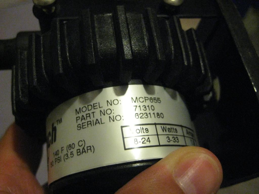

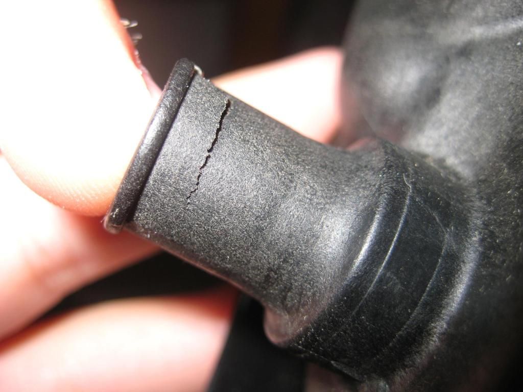

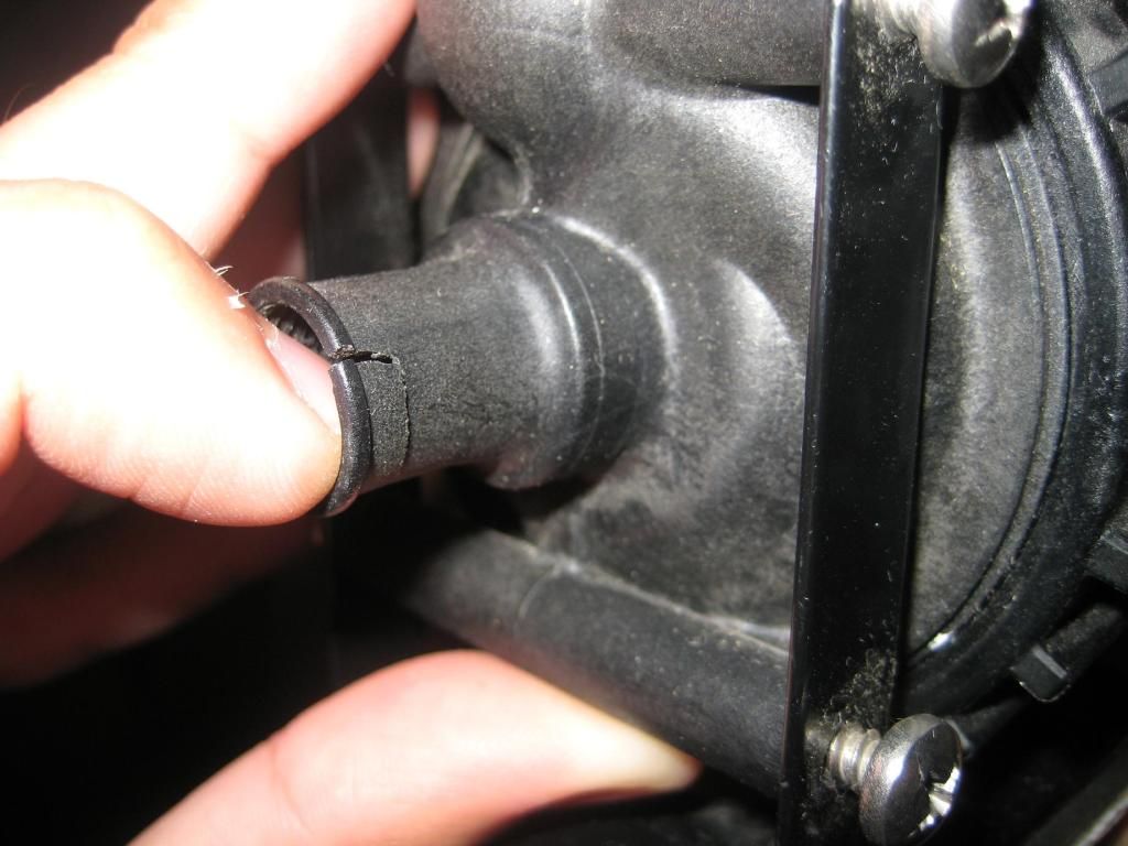

FANISTELROOY Αύγουστος 13, 2012 Author #12 Αύγουστος 13, 2012 Ναι το καταλαβα οτι πρεπει να το γυρισω. Θα μπει σωστα οταν ερθει η ωρα. Ο σωληνας ειναι οντως 13/10 Aλλου ειναι το προβλημα. Πηγα να τσεκαρω αν χρειαζομαι εξτρα ρακορ για την αντλια και ειδα οτι ειναι σπασμενη σε ενα σημειο. Μπορει να επιδιορθωθει με καποιο τροπο; πχ να το σφιξω με ενα tire-up ή συρμα; ή παμε ια καινουρια; Sent from my HTC HD2 using Tapatalk

GeorgeVasil Αύγουστος 13, 2012 #14 Αύγουστος 13, 2012 Η αγοραζεις συμβατο TOP ή της ανοιγεις αρσενικο σπειρωμα πανω στο πλαστικο κ μετα με προσοχη ρακορ..Παντως δεν νομιζω να εχεις θεμα..αν βαλεις λαστιχο χωρις ρακορ κ το σφηξεις με tire up.
evolution Αύγουστος 13, 2012 #15 Αύγουστος 13, 2012 Η αγοραζεις συμβατο TOP ή της ανοιγεις αρσενικο σπειρωμα πανω στο πλαστικο κ μετα με προσοχη ρακορ..Παντως δεν νομιζω να εχεις θεμα..αν βαλεις λαστιχο χωρις ρακορ κ το σφηξεις με tire up.Αυτο που λες να βαλει λαστιχο πανω ειναι δυσκολο γιατι ολα τα ρακορ του πρεπει να ειναι 3/8(10/13μμ)ενω η D5 αντλιες περνουν 1/2 σωληναΤωρα εχεις επιλογες η πας σε κατι τετοιο (καπακι αντλιας): EK Water Blocks EK-DDC X-TOP V2 - Acetal G1/4Η διαλεγεις ενα τανκ που ενσωματωνει πανω την αντλια για να τα εχεις πιο μαζεμετα πχ :XSPC Acrylic Tank Reservoir for Laing D5XSPC D5 Dual Bay Reservoir 5.25? for Laing D5 Black
FANISTELROOY Αύγουστος 13, 2012 Author #16 Αύγουστος 13, 2012 Τωρα εχεις επιλογες η πας σε κατι τετοιο (καπακι αντλιας): EK Water Blocks EK-DDC X-TOP V2 - Acetal G1/4Η διαλεγεις ενα τανκ που ενσωματωνει πανω την αντλια για να τα εχεις πιο μαζεμετα πχ :XSPC Acrylic Tank Reservoir for Laing D5Aυτα πως ακριβως θα κουμπωσουν πανω στην αντλια μου; Βλεπω θελουν 4βιδες. Μηπως περιλαμβανουν και το καπακι που συγκρατει την αντλια και βιδωνει πανω στο top?XSPC D5 Dual Bay Reservoir 5.25? for Laing D5 BlackΕνω αυτο εχει μερος να βιδωσει. Αλλα δεν ειναι διαθεσιμο γμτο.
evolution Αύγουστος 13, 2012 #17 Αύγουστος 13, 2012 Aυτα πως ακριβως θα κουμπωσουν πανω στην αντλια μου; Βλεπω θελουν 4βιδες. Μηπως περιλαμβανουν και το καπακι που συγκρατει την αντλια και βιδωνει πανω στο top?Ενω αυτο εχει μερος να βιδωσει. Αλλα δεν ειναι διαθεσιμο γμτο.Αν δεις η αντλια το πισω μερος ξεβιδονει και θα μεινει σκεφτη αφου την παρεις στα χερια σου βαζεις τα καπακιατο μαυρο στην ουσια ειναι 2 κοματια οποτε το ξεβιδωνεις και περνας μεσα την αντλιαΑν σου αρεσε το τανκ στειλε ενα μυνημα η παρε τηλεφωνο πολλες φορες δεν εχει ανανεωσει το site η παιζει να τα εχει σε κουτες ακομα και να μην τα εχει κοιταξει ακομαΣτο δευτερο θελεις και το "παξιμαδι" που εχει πισω η αντλια το οποιο το εχεις απο τη βαση που εχεις τωρα
FANISTELROOY Αύγουστος 13, 2012 Author #18 Αύγουστος 13, 2012 Αν δεις η αντλια το πισω μερος ξεβιδονει και θα μεινει σκεφτη αφου την παρεις στα χερια σου βαζεις τα καπακιατο μαυρο στην ουσια ειναι 2 κοματια οποτε το ξεβιδωνεις και περνας μεσα την αντλιαΑν σου αρεσε το τανκ στειλε ενα μυνημα η παρε τηλεφωνο πολλες φορες δεν εχει ανανεωσει το site η παιζει να τα εχει σε κουτες ακομα και να μην τα εχει κοιταξει ακομαΣτο δευτερο θελεις και το "παξιμαδι" που εχει πισω η αντλια το οποιο το εχεις απο τη βαση που εχεις τωραNαι την ξεκουμπωσα, απλα στη φωτο του καταστηματος δεν εδειχνε οτι ξεβιδωνεις και το ΤΟΡ και κουμπωνεις την αντλια. Νομιζω οτι ηθελε να παρω εξτρα καπακι με 4 βιδες.Στο τανκ με το παξιμαδι φαινεται πως κουμπωνει. Αν παρω αυτο θα αντικαταστησω στην ουσια και το reservoir?

FANISTELROOY Αύγουστος 13, 2012 Author #20 Αύγουστος 13, 2012 Ωραια λοιπον!Αυτα εδω τα ρακορακια καλα ειναι;3Χ VoltStorm Ρακόρ G1/4" 13/10 Βιδωτό Silver Compactκαι αλλα 3Χ Phobya Ρακόρ G1/4" Γωνία 45° 13/10 Βιδωτό Περιστρεφόμενο 360°Παιρνω τοσα γιατι δεν ξερω πως θα την στησω στο κουτι.
