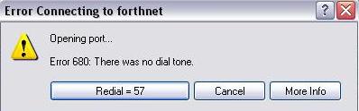

Elpis Δημοσιεύτηκε Αύγουστος 8, 2004 #1 Δημοσιεύτηκε Αύγουστος 8, 2004 παιδια εχω ενα προβλημα.. στο σπιτι μου ειχα isdn παλιοτερα αλλα την καταργησα και την ξαναεκανα απλη μιας και η 64αρα συνδεση ειχε τελειωσει και ειχα μια 56αρα (μ@λ@κι@ μου τελικα).. απο τοτε που εγινε απλη οταν σηκωνω το τηλεφωνο κανει ενα ηχο τουτ τουτ αλλα πιο μηχανικο απο οτι σε ολα τα τηλεφωνα.. αρχικα λεω το τηλεφωνο θα εχει προβλημα αλλα το συνδεω στο μοντεμ.. κανω κληση αλλα τπτ ακουγετε εενα τικ τικ και μετα κλεινει και λεει οτι δεν εχει σημα η κατι τετοιο.. τι φταιει ρε παιδια και τι να κανω??

Elpis Αύγουστος 8, 2004 Author #5 Αύγουστος 8, 2004 παιρνει κανονικα τηλεφωνα... και ειναι και πληρωμενο..κατι αλλο οταν περνω τηλεφωνο για να συνδεθω στο ιντερνετ λεει opening port

Elpis Αύγουστος 8, 2004 Author #8 Αύγουστος 8, 2004 δεν μπορει να παρει τηλεφωνο και κανει τικ τικ μερικες φορες και μετα βγαζει αυτο το μηνυμα

backgman Αύγουστος 8, 2004 #10 Αύγουστος 8, 2004 Σβήσε τη σύνδεση που έχει κάνει (Forthnet) πήγαινε στο Device MAnager στα properties του modem (56K) και ξετίκαρε το wait for Dial Tone. Μετά ξανακάνε τη σύνδεση και πές μας τι έγινε. To πρόβλημα που σου βγάζει είναι με το dial tone, άρα λογικά θα φτιαχτεί έτσι.
Elpis Αύγουστος 8, 2004 Author #11 Αύγουστος 8, 2004 μπαινω και απο αλλη γραμμη με ακριβς τα ιδια settings χωρις προβλημα.. backgman το εκανα και τπτ..
Elpis Αύγουστος 9, 2004 Author #12 Αύγουστος 9, 2004 παιδια ολα οκ.. εφταιγε ο τηλεφωνητης που εχει βαλει ο πΟΤΕ τον καταργησα και ολα οκ ευχαριστω για το ενδιαφερον
