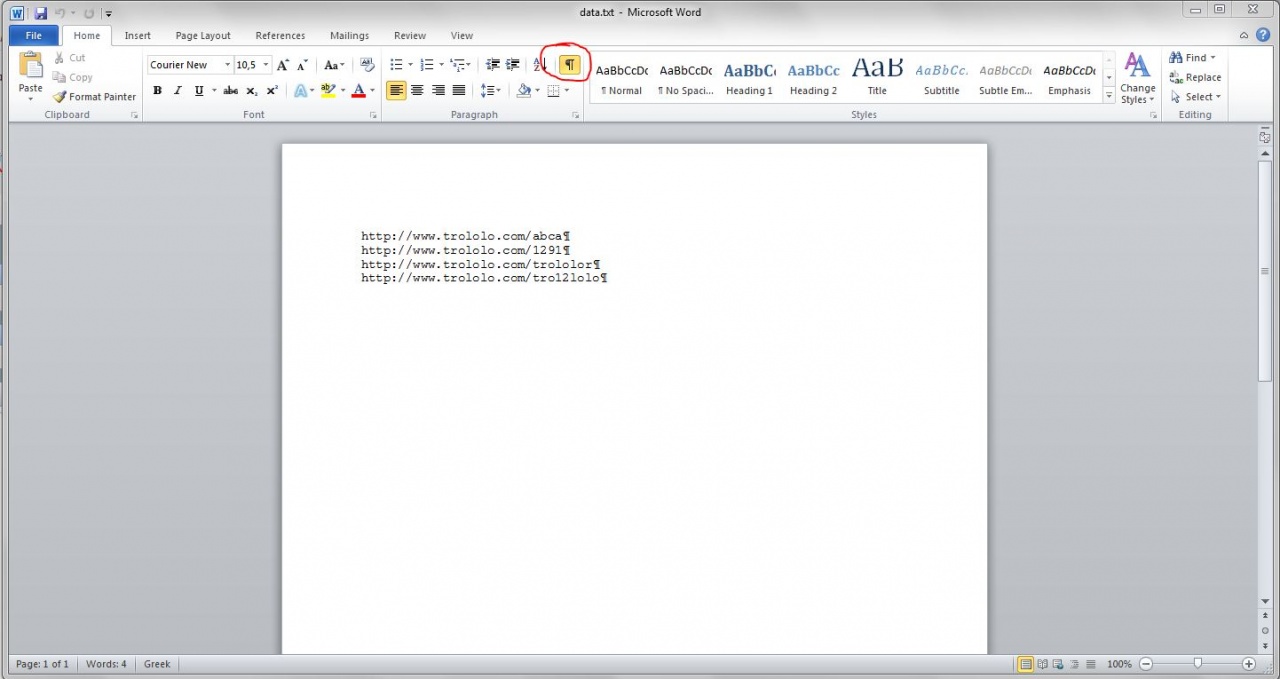

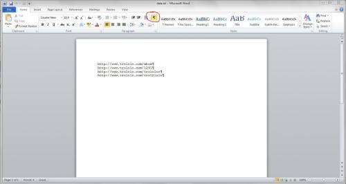

για κάποιον λόγο παίρνει την γραμμή + ένα κενό extra, οποτε τα urls δεν δουλεύουν μετά :/
Κάπου σου έχει ξεφύγει ένα κενό μάλλον.Άνοιξε το txt με το Word και βάλε να δείχνει όλους τους χαρακτήρες (Στο word 2010 είναι στο ribbon στο tab Home στο τμήμα Paragraph)
ωραία τα κατάφερα :D
