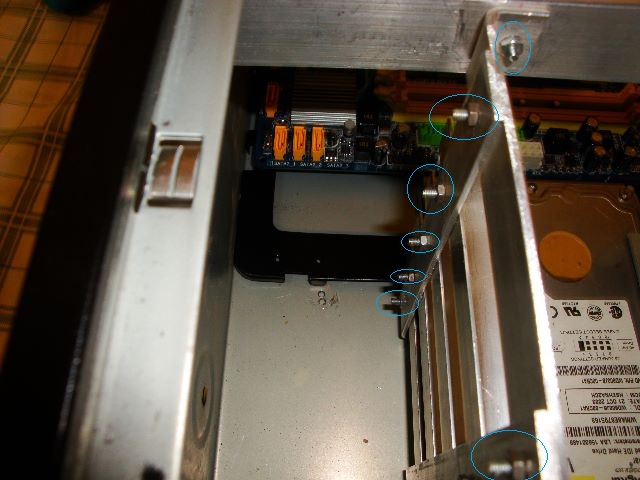

Φαντάζομαι ότι οι τρύπες που είπες ότι δεν "έκατσαν" με την κάθετη τοποθέτηση της βάσης των σκληρών θα κλείσουν;
Τι θα έλεγες αν οι βίδες και τα παξιμάδια ήταν μαύρα; Για άλλο χρώμα δεν λέω κάτι καθώς διάβασα ότι θες το εσωτερικό ενιαίο μαύρο ματ.

carrion
σ ευχαριστω για τα καλα σου λογια.
ναι εννοειται οτι θα κλεισουν με στοκαρισμα και τριψιμο.
δεν το εχω ψαξει για παξιμαδια μαυρα αλλα θα το δω.βιδες μαυρες εχω αλλα αφου θα βαφτει ποιος ο λογος?

carrion
Πχ στην εικόνα που κύκλωσα κάποια spot, όταν με το καλό βαφτεί θα έχεις αυτές τις λεπτομέρειες με άλλο χρώμα που θα τραβάνε την προσοχή. Θέμα γούστων του καθένα περισσότερο.

Οτι προεξεχε απο τις βιδες δεν υπαρχει.τις εκοψα και φαινεται μονο το παξιμαδι πλεον.
η βαση ειναι ετοιμη για βαψιμο.αλλα μεχρι να γινει θα βαλω και μαυρες βιδες(αν βρω).γιατι οχι!!
