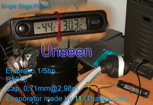

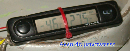

λιγο tunning δεν εβλαψε κανεναν!! Παω για το φραγμα των -50. Ειμαι κοντα, το νιωθω!

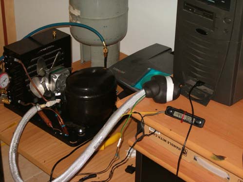

Ρε γ@μωτο δεν μπορω να βρω κανιστρο μεταχειρισμενο πουθενα... τα καινουργια 12lt εχουν ~500€. Πολλα ρε γ@μωτο.. Ο τυπος στην Linde μου ειπε οτι αν του παω κανιστρο θα μου το γεμισει... Αντε καντε κανεναν ερανο...
Παρατηρώ στα ψυγεία των σκαφών ότι όταν αλλαχτεί το ψυγείο, και από αερόψυκτο γίνει υδρόψυκτο, η θερμοκρασία πέφτει δραματικά. Συμβάλει βεβαίως το γεγονός ότι χρησιμοποιούν θάλασσα που έχει σταθερά χαμηλή θερμοκρασία.
Νομίζω όμως ότι αξίζει το κόπο η δοκιμή.
Οντως αυτο που λες ΓιαγκΤ ισχυει... υπαρχουν και condeser υδροψυκτα... αλλα εαν ψυξουμε το condeser με ενα αλλο συμπιεστη τι εχουμε? Cascade.! Εχω αρχισει και μαζευω υλικα....
Σε λίγο θα θέλεις άλλο θερμόμετρο μου φαίνεται γιατί αυτό βλέπω οτι τερματίζει στα -50 ε???
’ντε σε βλέπω να βγαίνεις σε εξόρμηση εύρεσης κατάλληλου θερμόμετρου :D
