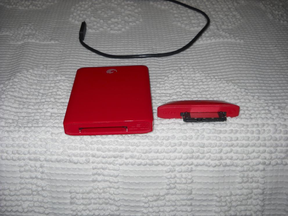

Μετά σκέφτηκα ότι η μοναδική λύση είναι να προσπαθήσω να τον συνδέσω εσωτερικά στο HTPC, βρήκα [ame=http://www.youtube.com/watch?v=Lkakc7QEtFs]αυτό το βιντεάκι[/ame] στο YouTube, δεν ήξερα καν ότι αποσπάται τόσο εύκολα η πρόσοψή του, αποκαλύπτοντας τις συνδέσεις SATA τροφοδοσίας και δεδομένων. Τον άνοιξα λοιπόν...
και τον σύνδεσα εσωτερικά στο HTPC της κρεβατοκάμαρας. Πάλι τζίφος, το ίδιο ντιν, ντιν, ενώ φυσικά το platter του δίσκου δεν παίρνει μπροστά. :angry:

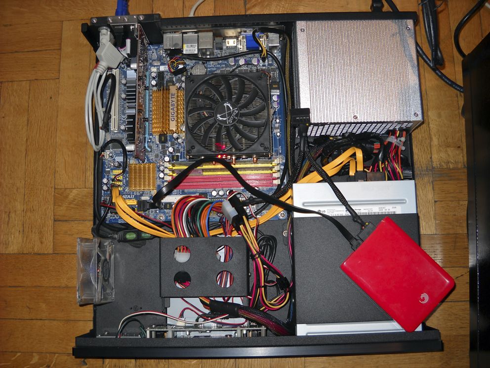

Εγκατέστησα και το GetDataBack στο HTPC, με συνδεδεμένο πάντα εσωτερικά τον Seagate, όπως φαίνεται στην φωτογραφία. Αλλά από ότι καταλαβαίνω, το GetDataBack δεν μπορεί να με βοηθήσει, δουλεύει μόνο σε κάποιον δίσκο που ένα pc μπορεί να τον "δει", ή κάνω λάθος;
Το HTPC δεν μπορεί να δει δυστυχώς καθόλου τον Seagate, ούτε στον explorer, ούτε στο disk management... :angry:
